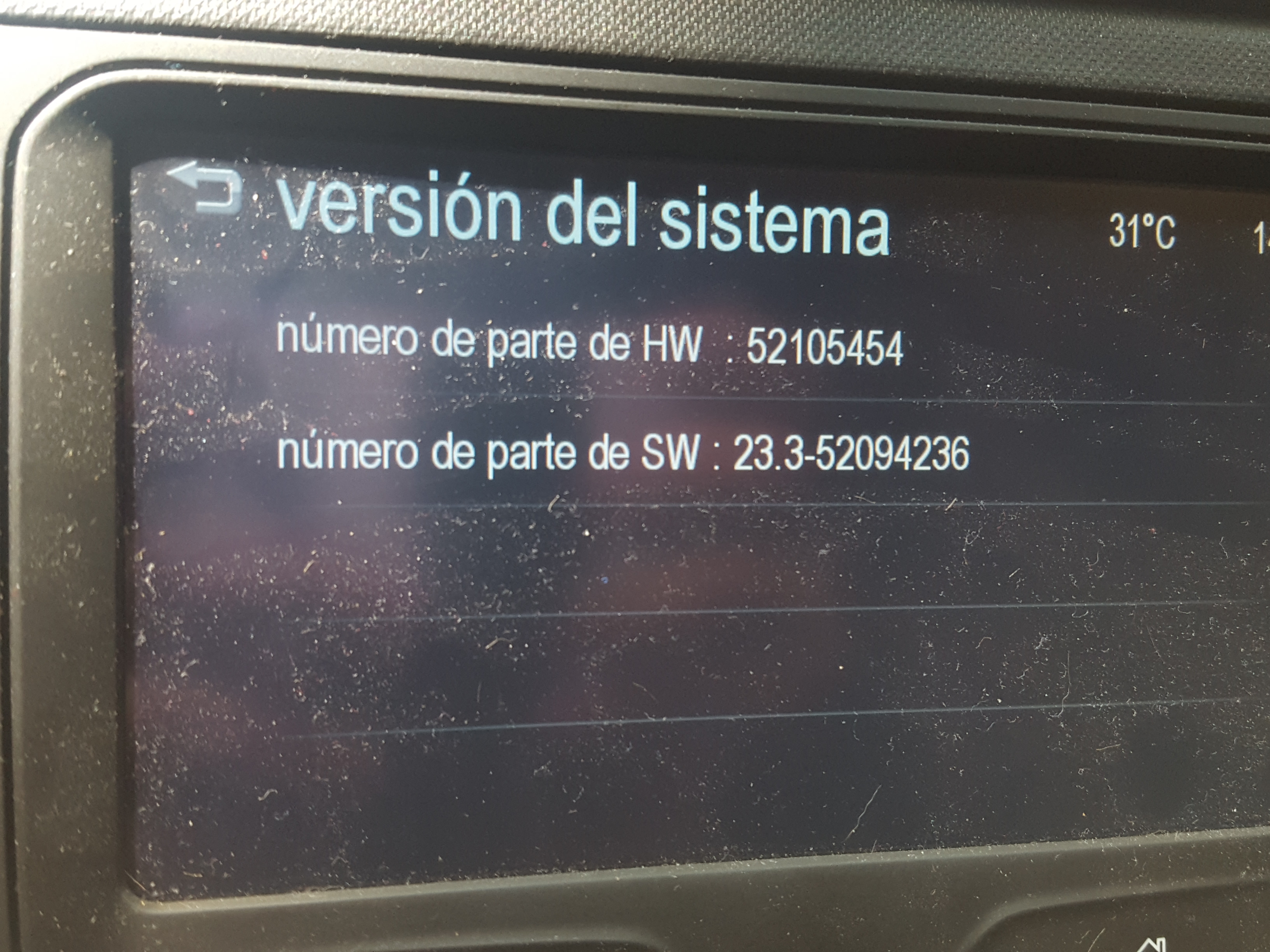

Compré en Buenos Aires un Onix LTZ AT hace 2 meses. Estoy adjuntando la versión del sistema, pero creería por lo que me dijeron, que tiene Mylink 2.
Quería saber si puedo utilizar Android Auto.

Hola, por lo que se ve en la foto tenes el Mylink 1 (que es el mismo que tengo yo), el 2 viene en la linea 2017.
Con respecto al aparato cuando por lo menos a mi cuando lo conecto con el cable me dice lo mismo, pero si lo conecto por bluetooth me lo toma bien (tengo un LG G4).

Tenes mylink1... tb tengo un S6 y salvo cuando lo conectes mediante bluetooth siempre te va a decir dispositivo no soportado.
Los unicos celulares que espejan correctamente y son soportados 100% son los sony xperia. lo he comprobado yo mismo
