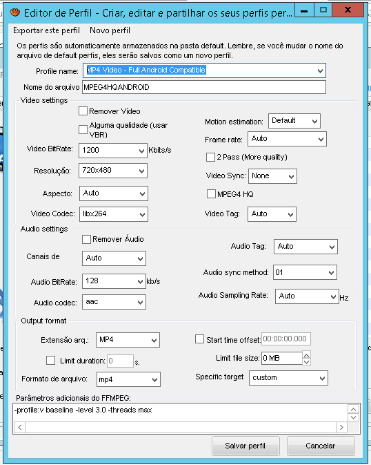

buenas a todos, a mi me paso que nunca tuve un CHEVROLET, ansioso en la espera del PRISMA LTZ 2017 me puse a ver tutoriales y arme algunos videos, segun lo que ponian aca para el PRISMA con mylink...
cuando me entregan el prisma, llevo pendrive MUSICA MP3 OK, FOTOS ok, VIDEOS NADA... el mensaje de medio no soportado.... INTENTE como loco en todos los formatos que servian para el mylink... nada
PERDIDO POR PERDIDO dije pruebo asi sin mas...
me baje Any Video Converter Ultimate http://www.any-video-converter.com/es/a ... timate.php
busquen hay FULL y crackeado...
ponen la opcion como en la imagen...
imagen

Acá les adjunto una imagen de un perfil creado para aTube Catcher que encontré en Brasil:
