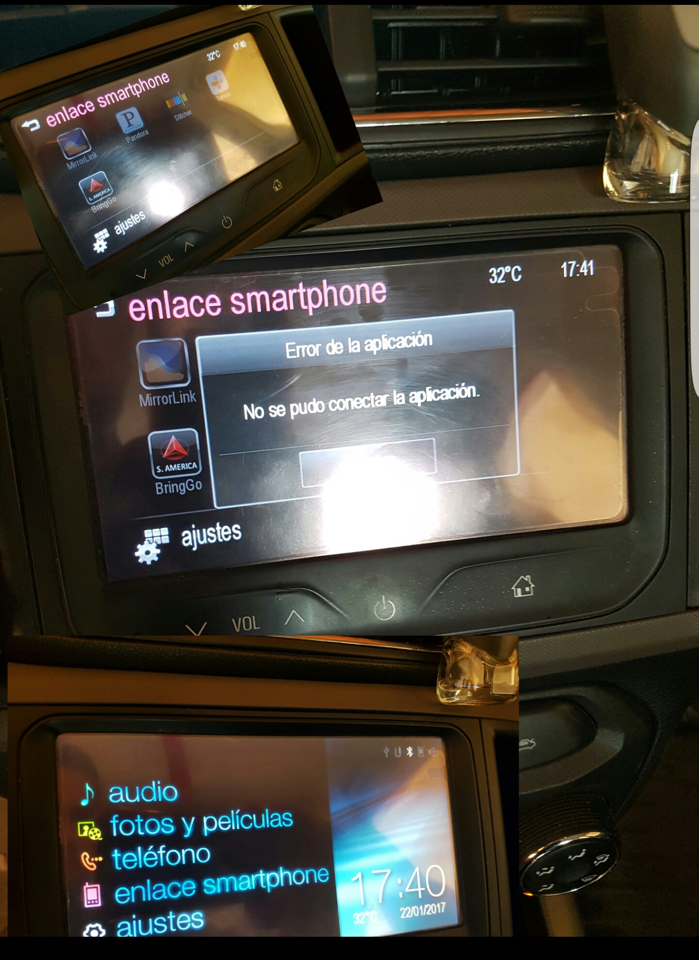

Hola... disculpen las molestias queridos usuarios... necesito ayuda yo realice el procedimiento de instalación de la versión 24.5 y se me instalaron las apps... ahora el problema me surge del teléfono tengo un Samsung Galaxy s7 edge... cuando lo conecto por Bluetooth solo se pone en blanco el logo del Bluetooth.... no el ese mini celular que esta al lado... no se si eso tiene algo que ver... entonces cuando intento conectarlo por mirrorlink me pone que no se pudo iniciar la aplicacion y no me habilita ninguna de las apps... y yo tengo por ejemplo instalada en el celu tune in... me podrían brindar alguna solución? Tengo un prisma LTZ 2015... Gracias!

antes que nada, bienvenido al club, gracias por registrarte. Con respecto a tu inquietud,
fijate si en el menú de configuración del celu hay una opción que dice Mirrorlink,
tendría que estar habilitada. Al menos con un S6 Edge que tuve fue así y a partir
de ahí se prendieron los iconos.

No se me habilitan y cuando al mirror Link le doy conectar desde el celu me sale ese error... me podrías pasar tus archivos a ver que sucede??? Gracias... Por que no me deja usar tune in ni nada...

Hola, yo tengo el s6 y sinceramente desistí, las únicas app que logré que me funcionen mediante mirror link son Sygic y la de rocksout, mediante esta app pude usar Spotify, por lo que leí, los galaxy desde el s6 en adelante tienen una version de mirrorlink que es más nueva que la que reconoce el mylink y tiene una protección para que no podamos espejar la pantalla por que sí, salvo que sean aplicaciones certificadas.
