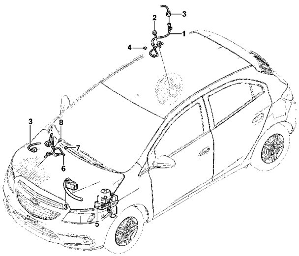

buenas dias !!! alguien sabe donde esta el sensor de velocidad del prisma., no lo puedo encontrar en la caja,
Re: sensor velocidad
Hola Leo,
te paso una imagen de algo que encontre relacionado con el Onix, supongo el prisma debe ser similar.. Los que estan indicados como 1 y 6 serian los sensores de velocidad, trasero y delantero respectivamente.
Los numeros de pieza son 95164925 y 95164926 (traseros) y 52100236 y 94544448 (delanteros)
Espero te sirva.
