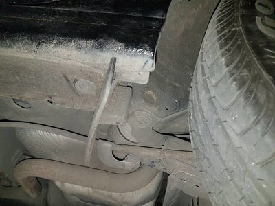

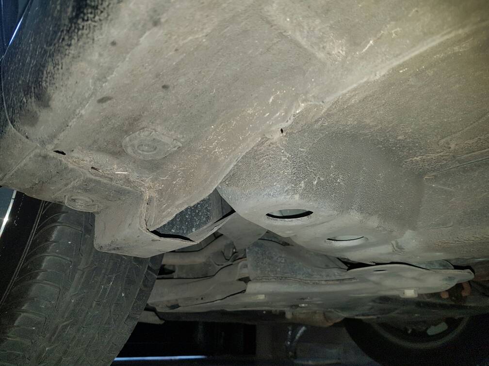

Podran indicarmelo en las fotos? Es para estar seguro. Graciasdario2015 escribió:Tiene un pliegue la chapa abajo del zocalo delantero y trasero y en la linea recta tiene una muesca que coincide con la base superior del criquet que lo pones y levanta bastante bien con el auto vacio lo que si llevate una base de madera o hierro para apoyarlo ya que la base es muy chica y en una banquina de tierra y cargado se te puede complicar

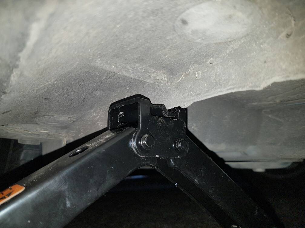

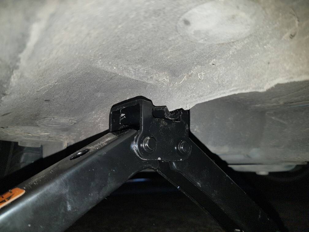

Dario, iría colocado como en la imagen, no?dario2015 escribió:Tiene un pliegue la chapa abajo del zocalo delantero y trasero y en la linea recta tiene una muesca que coincide con la base superior del criquet que lo pones y levanta bastante bien con el auto vacio lo que si llevate una base de madera o hierro para apoyarlo ya que la base es muy chica y en una banquina de tierra y cargado se te puede complicar
Enviado desde mi SM-G531M mediante Tapatalk
En la mueca que trae el pliegue del chasis, así no patinaría, no?

Si ahi donde esta la muesca engancha perfecto el criquet teene cuidado que los gomeros ponen el crique carro ahi y te lo doblan para adentro lo tienen que levantar de mas adentro donde esta la parrilla
