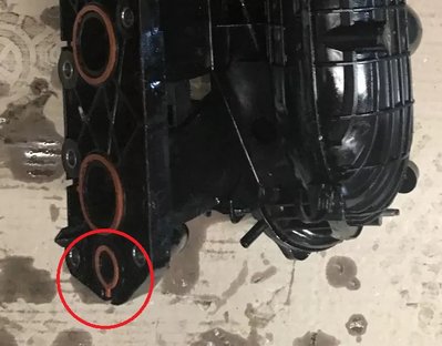

Buen día a todos.
Mi consulta es si a alguien le pasó lo que le está pasando a mi Onix Ltz,
Comenzó a perder agua (un par de días ví una manchita pequeña en el piso de la cochera por lo que comencé a controlarlo todos los días) Pero Si bien no ví mas agua en el suelo, cada vez perdía más llegando a vaciarse el depósito en poco más de 30 Km.
La pérdida es por un o'ring del múltiple de admisión. El tema es que no se consigue. Recorrimos todas las casas de repuestos de Mendoza, sobre todo las de Chevrolet e incluso el consesionario pero en todos lados no tuvimos suerte.
El mecánico probó con otros o'rings pero sigue perdiendo. Es circular pero de sección cuadrada.
Ahora, desarmado por tercera vez vamos a probar con una empresa que funde o'rings a ver si lo pueden fabricar.
Saludo a todos.

Hola rdaluz, te acercaste a la casa de los oring? Esta en Videla Castillo cerca del Area Fundacional, si no lo tienen te lo fabrican.

Para mi si tiene sección cuadrada es una junta y no un o'ring, pero puedo equivocarme... jeje (o tal vez es lo mismo, al fin y al cabo cumplen la misma función). El o'ring un "fideo", de algún tipo de goma, circular, que se usa normalmente en cañerias, ejes, etc, donde se necesita sellado.Blopaz escribió:va ser un pregunta tonta, pero nose x ignorante. que es "o'ring"???
En cuanto al caso de rdaluz, fijate si podés contactar un concesionario de capital y que te lo manden. En fraga yo pedi una pieza y me hicieron la publicacion en ML específicamente para esa pieza.
http://perfil.mercadolibre.com.ar/FRAGA-CHEVROLET
Haceles una pregunta o sino busca el teléfono en internet. No va a ser barato pero va a ser la pieza original.
Por otro lado me llama la atención esa pérdida ahí. Estará roto el múltiple? estaría mal ajustado? Habría que ver cuanto torque llevan las tuercas del múltiple de admisión. Por otro lado podría ser sobretemperatura? Normalmente las juntas se soplan cuando se pasa de temperatura, pero no se en este caso (siempre lo vi en juntas de tapa).
