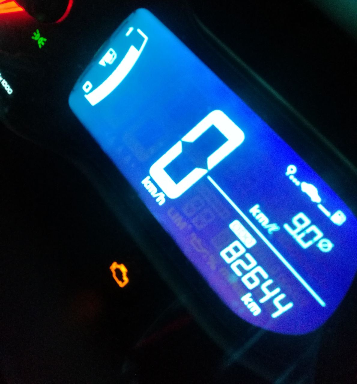

Hola gente, hace unos días se me.prendió la luz de falla de motor SIN MOTIVO ALGUNO PARA MI, y falla apenas con un poco de tironeo en baja, a alguno le pasó? Gracias por su ayuda. Saludos!

Hola Gonza,
Por la cantidad de nafta que tiene el tanque puedo suponer que hace poco le cargaste.
Es muy factible que venga por ahi el tema, te sugiero que cargues combustible en otra estacion y preferentemente v-power de shell para ver si se apaga el testigo y ademas que te deje de hacer la falla en baja.
Contanos como te fue por favor.

ami me hace igual , al arrancar se apaga , estoy poniendole infinia , pruebo de cambiar por la v-power de shell como sugiere @ daneduaguirre y les comento , gracias

Hola papali,papali_2006 escribió:ami me hace igual , al arrancar se apaga , estoy poniendole infinia , pruebo de cambiar por la v-power de shell como sugiere @ daneduaguirre y les comento , gracias
Me creo la duda con lo que pusiste .. que al arrancar se apaga
Si esto es lo que te sucede estaria dentro de lo normal entonces.
Confirmame el tema plis.

Hola gonzalink , ami me paso algo parecido y fue por la nafta , cargue en shell y desapareció el problema , fuiste al concesionario???? que te dijeron??? a mi que era la sonda labnda, saludos

daneduaguirre escribió:
Me creo la duda con lo que pusiste .. que al arrancar se apaga... lo normal es que al poner contacto se prenda y que al arrancar se apague.
claro!! es normal como dijo dani!
asustate si se prende solo cuando andas
aunque a mi me paso con el corsa. le mande limpia inyectores, premiun 2/3 tanques, una buena cagad* a palos y se fue
ojo que luego le tuve que cambiar un inyector.

sisi tal cual hermano eso pasa , queda tal cual la imagen y al arrancar se apaga , es normal ? graciasdaneduaguirre escribió:Hola papali,papali_2006 escribió:ami me hace igual , al arrancar se apaga , estoy poniendole infinia , pruebo de cambiar por la v-power de shell como sugiere @ daneduaguirre y les comento , gracias

Quedate tranquilo papali,papali_2006 escribió:sisi tal cual hermano eso pasa , queda tal cual la imagen y al arrancar se apaga , es normal ? graciasdaneduaguirre escribió:Hola papali,papali_2006 escribió:ami me hace igual , al arrancar se apaga , estoy poniendole infinia , pruebo de cambiar por la v-power de shell como sugiere @ daneduaguirre y les comento , gracias
Eso es lo normal, lo hacen todos .. Preocupate, como dijo Pablo, si se prende la luz con el motor andando !!!

Buenos días a todos! Me pasó exactamente como lo indica "gonzalink", cargué nafta infinia en una ypf diferente, tengo la misma cantidad de nafta y la misma falla. A la tarde voy al servicio técnico para ver que me dicen. Tengo un Onix LTZ con 2000 KM.gonzalink escribió:Hola gente, hace unos días se me.prendió la luz de falla de motor SIN MOTIVO ALGUNO PARA MI, y falla apenas con un poco de tironeo en baja, a alguno le pasó? Gracias por su ayuda. Saludos!
Leí sobre la sonda lambda y es tal cual la descripción que les paso en este link: https://consejos.oscaro.es/cambiar-sond ... movil.html
