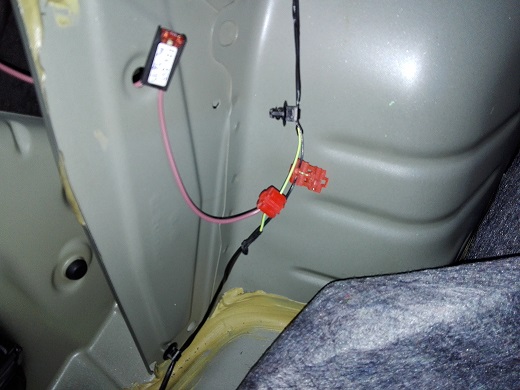

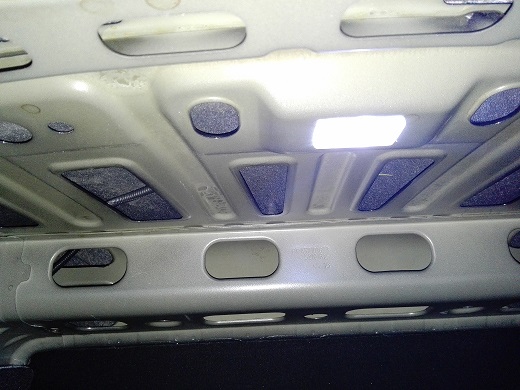

Buenas gente al fin tuve tiempo y me anime a colocar el plafon en el baúl del Prisma Joy!
ya que viene tan pelado que ni siquiera trae el mazo de cables para colocarlo, así que a adaptar el auto resulto la mejor opción.
Bueno herramientas necesarias:
- Destornillador plano
- Alicate
- Cutter
Materiales Necesarios:
- Cables tanto para el positivo (rojo) y negativo (negro)
- Termocontraible
- Cable corrugado
- Tecla (con luz en mi caso)
- Teminales Hembra
- Mini Portafisible Aéreo con fusible 10A
- Puente para los cables! (no recuerdo el nombre exacto) es como una abrazadera de plastico con unos filos de metal que al empujar el cable en el medio corta y empalma los cables!
- Plafon baúl
Disculpen las cargue bien pero el sistema las toma de la última a la primera! :(
Espero le sirve a alguno con JOY ya sea prisma o onix es lo mismo! :music-rockout:

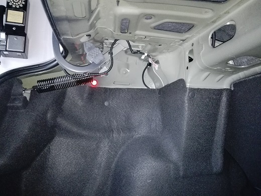

Lo bueno que solo funciona con la luz de posición! si te lo olvidas prendido no pasa nada se apaga con la luz de posición!

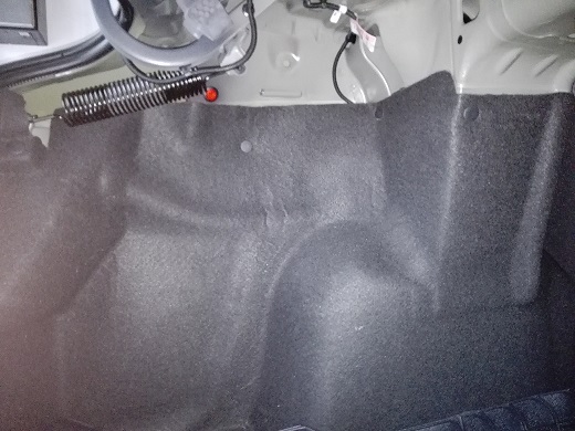

Terminado!
Terminado!
Ficha terminada y colocada!

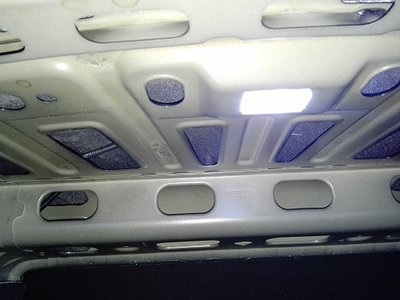

plafon colocado!
plafon colocado!

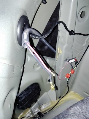

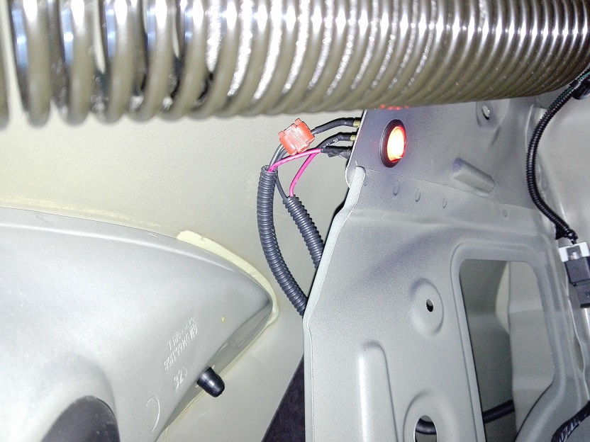

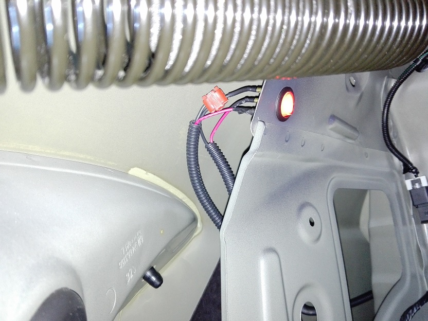

Tecla armada y colocada!(aproveche el hueco de la chapa y quedaba justo la tecla!)
Armo la tecla con las fichas y coloco un puente más del cable con masa

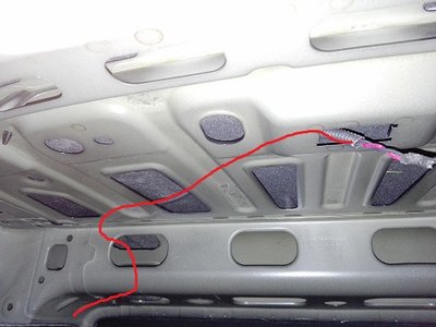

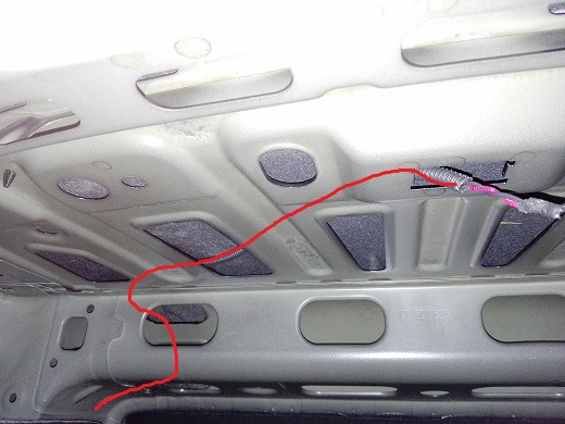

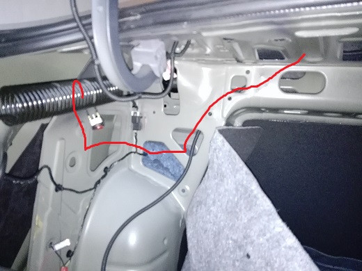

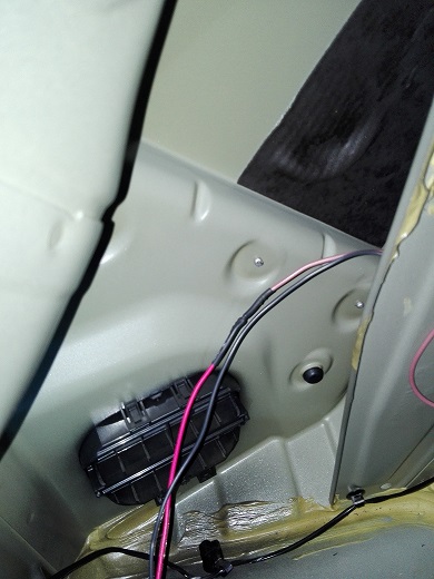

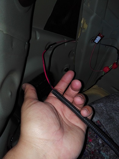

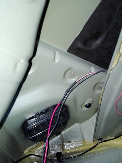

La linea roja marca por donde pase los cables!
paso por arriba los cables y el cable corrugado por arriba entre la alfombra de arriba y la chapa

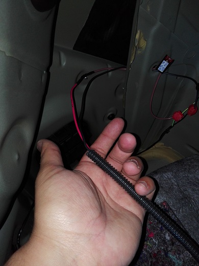

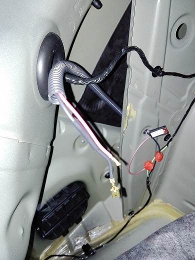

coloco terminales para tecla
paso cables por cable corrugado
termocontraible
termocontraible

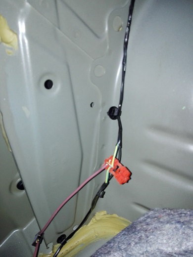

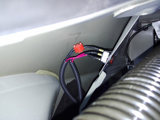

portafusible aéreo desde positivo

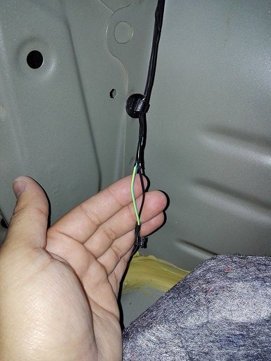

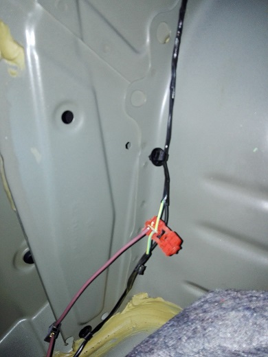

coloco el puente
coloco el puente
cables de la patente

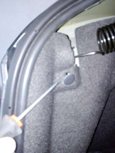

con el destornillador sacamos los plásticos de la alfombra
