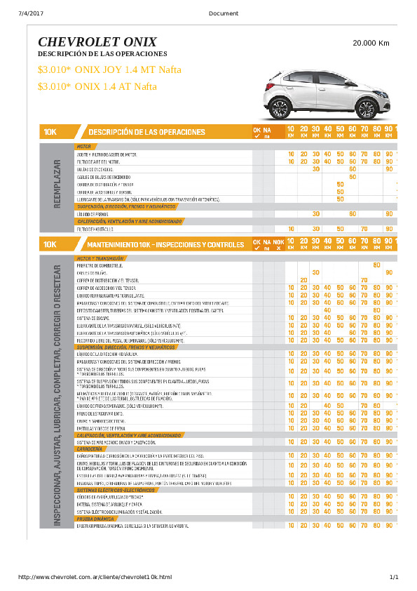

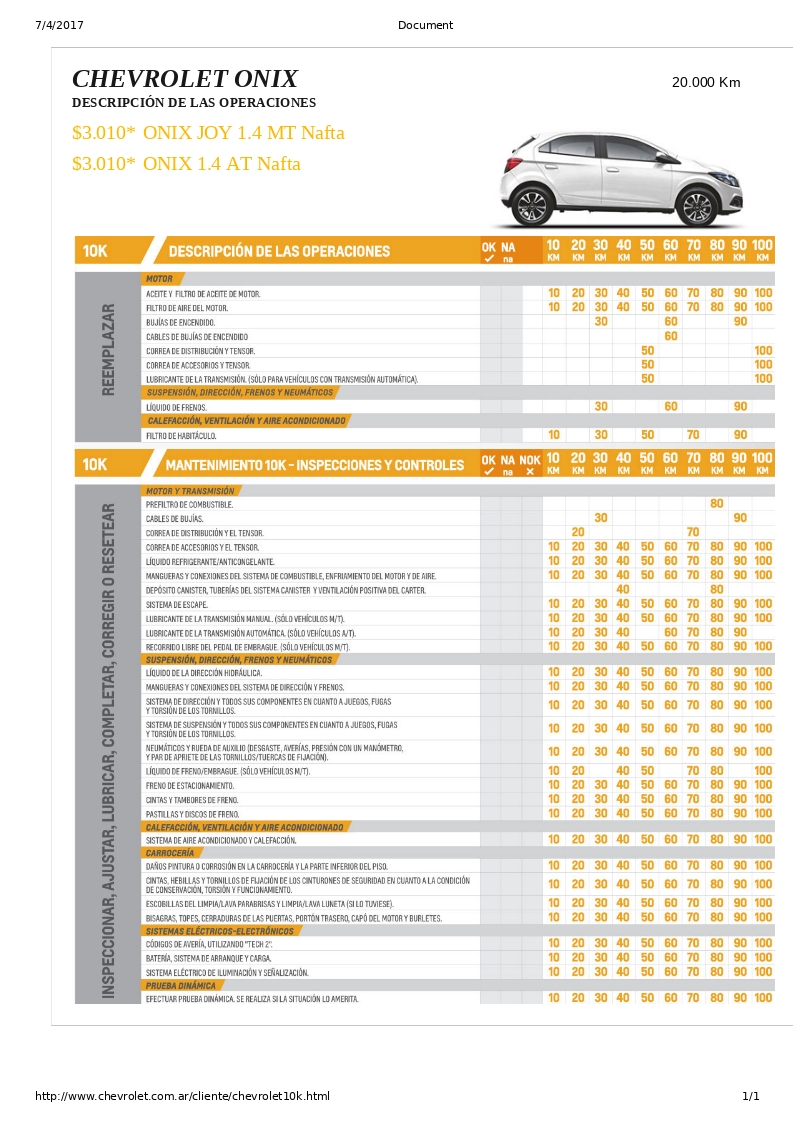

Considero que la mejora opción es así, en PDF, pero lo subo en dos tamaños

Segun lo que sale ahi hay que cambiar la correa y tensor de la distribucion a los 20 mil kilometros ?? :angry-banghead: :angry-banghead: :angry-banghead:
No es a los 50 K :o :o

no dice, solo dice inspeccionar ajustar lubricar corregir resetear

lo que no veo en estos autos es el cambio de filtro de nafta ,lo mas parecido es prefiltro a los 80milkm pero esta como para inspeccionar segun esta tabla

Debe ser orientativa la tabla, eso habria que consultar en cada concesionaria cuando realizar cambios especificos, ellos deben saber.
