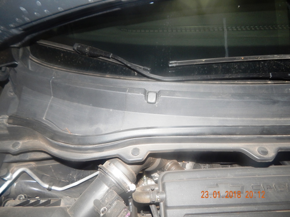

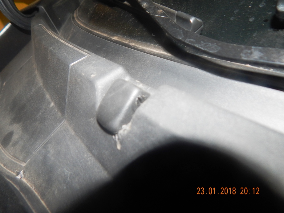

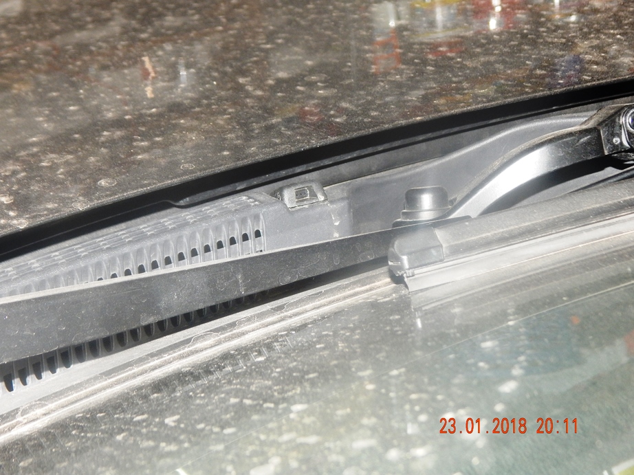

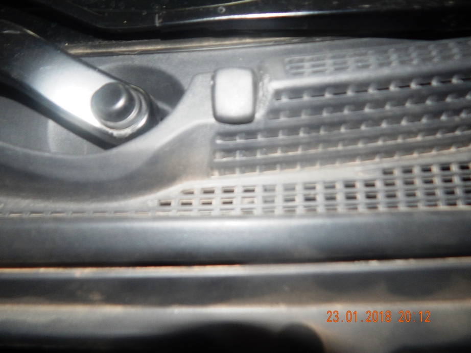

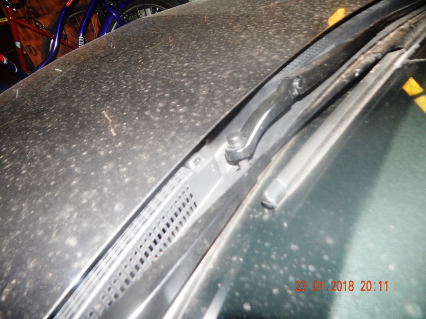

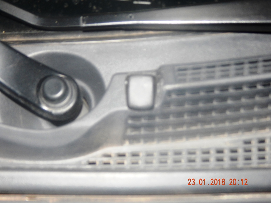

Re: Lavaparabrisas delantero
Después de renegar con los malditos "Zorrinos" , que no se pueden regular y en la ruta era imposible poder lavar al parabrisas, busque la forma de cambiarlos.
Dando vueltas y mirando modelos de distintas marcas, me decidi y compre los del Siena Fire o Fiorino (Son iguales).
Solo tuve que adaptar los orificios donde van colocados (Los de Fiat son mas grandes) y colocarlos. El funcionamiento es muy bueno en relación a los originales. Son tres chorros en abanico y regulables en altura, lo que hace que mojen casi todo el parabrisas, lo que facilita la limpieza del mismo con ahorro de liquido.

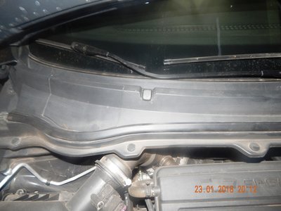

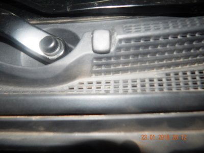

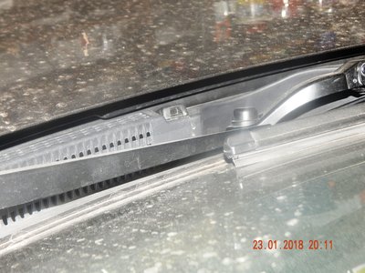

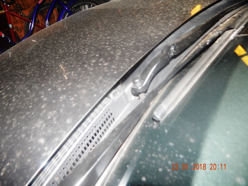

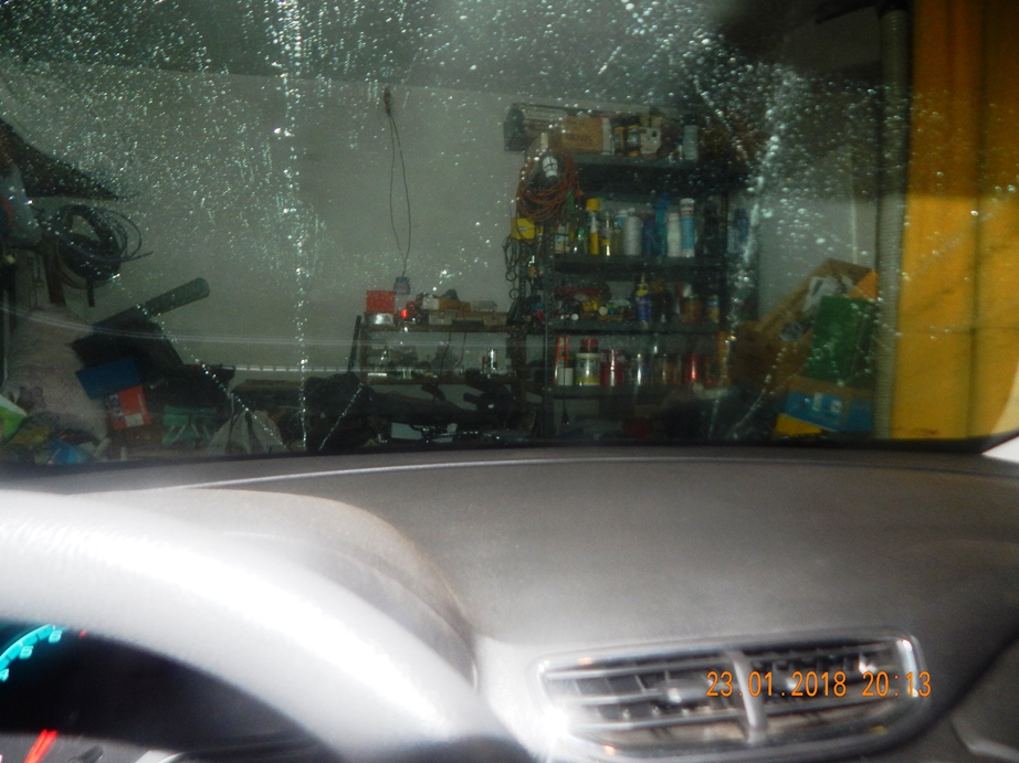

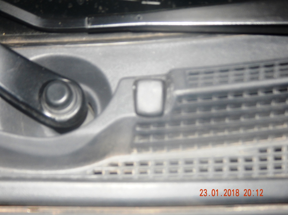

Ahi van las fotos de como quedaron colocados y el funcionamiento. Solo que para regularlos hay que sacarlos un poco, pero se hace una sola vez
Sds
