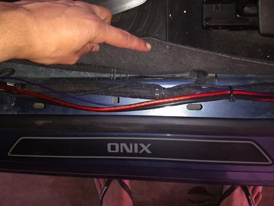

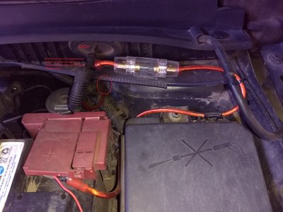

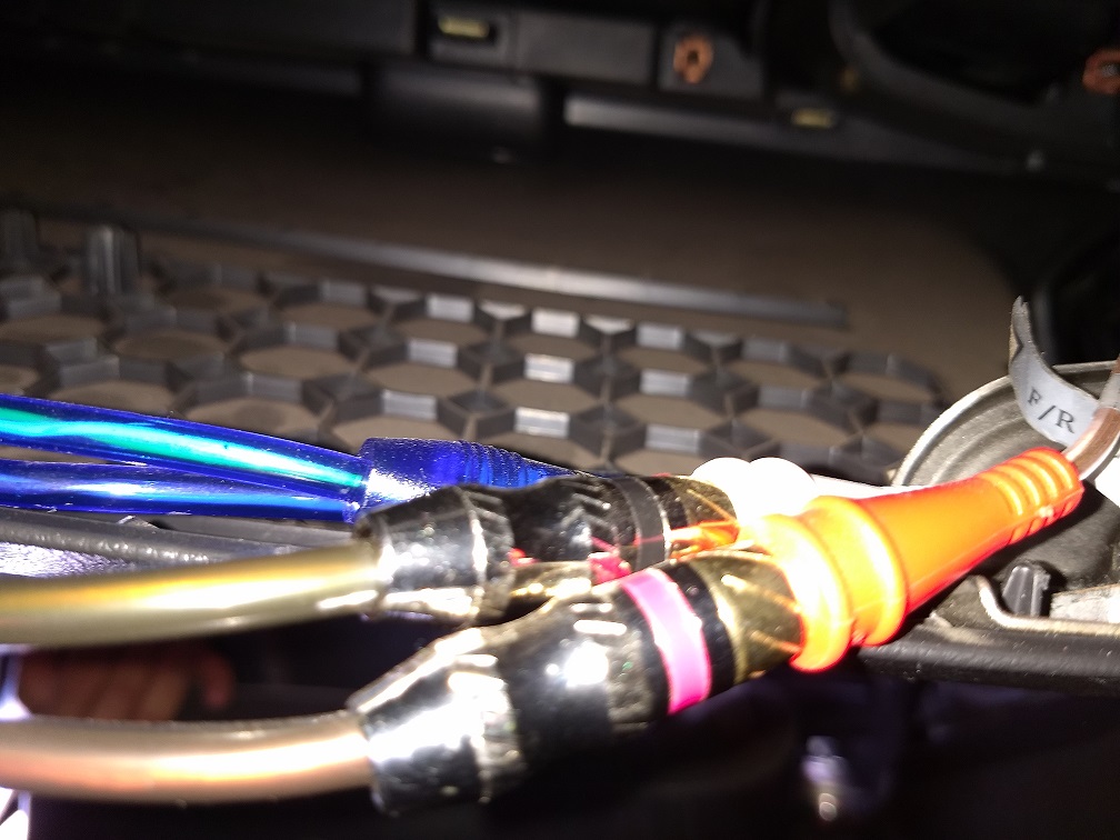

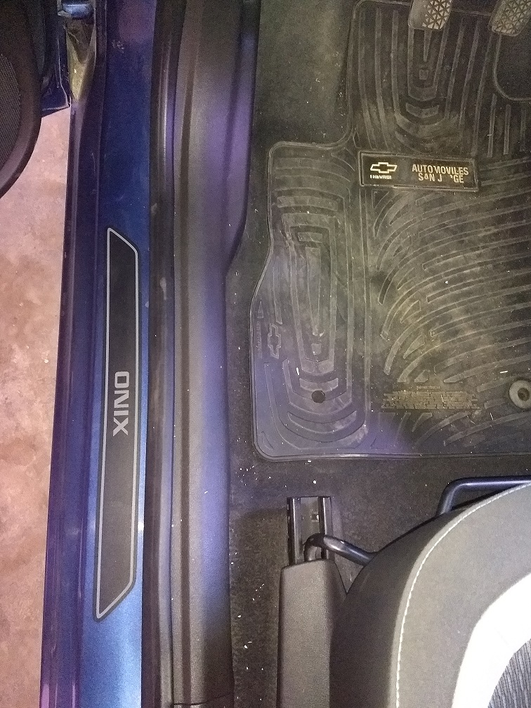

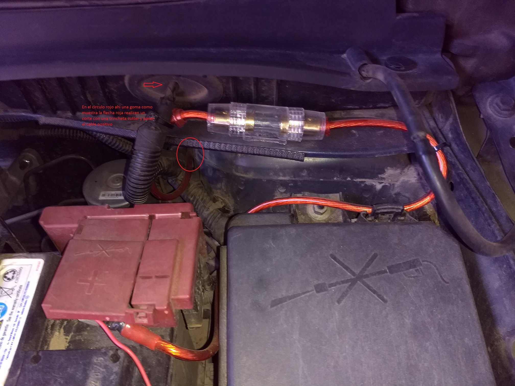

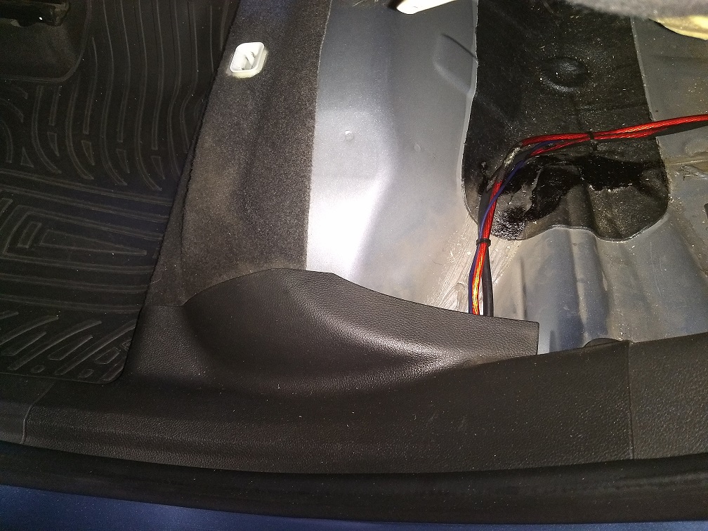

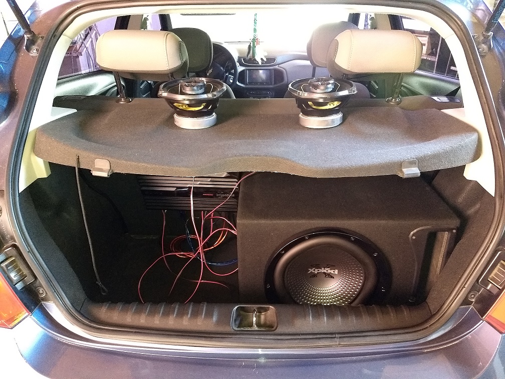

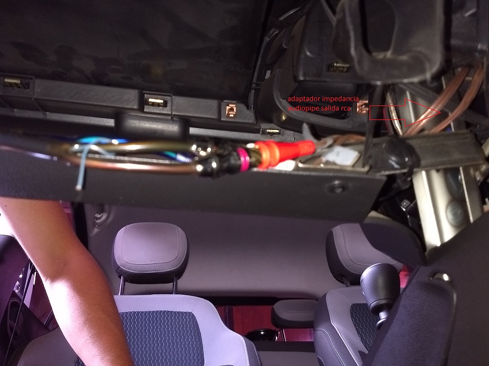

Astroboy89 buenas te comento yo le instale la segunda opcion es facil a eso agregale unos 6x9 piooner y un adaptador impedancia audiopipe de 4 canales y listo

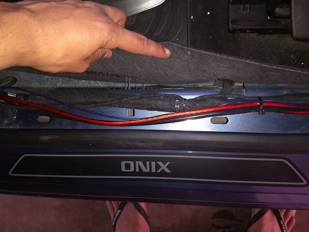

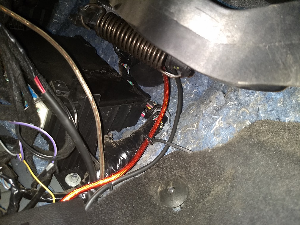

imagen 9 : cable positivo del kit gauges pasa el cable positivo por la goma que cubre el ingreso de los cableados con un cutter cortar un poco y pasar por ahi.
imagen 08: una vez pasado el cable pasarlo x debajo del zocalo lado conductor
imagen 07 : zocalo plástico de lado conductor

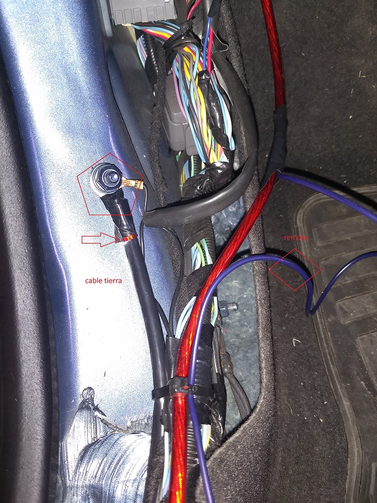

imagen 06 : conectar cable a tierra y pasar hacia el baúl todo el tendido de cable (tierra, remoto y positivo)
imagen 05 : precintar todo y dejarlo prolijo
imagen 04 : cableado pasado por todo debajo del zócalo del lado conductor

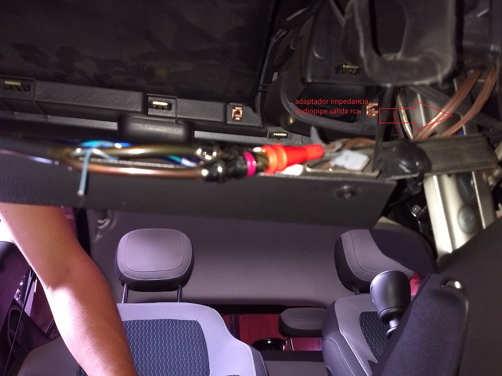

imagen 03 : conectar el adaptador de impedancia al my link no tengo foto de la instalacion pero es positivo, negativo los dos de la puntas y por el medio de esos dos se encuentran los conectores son 8 en total identificados con sus iniciales (rr,rl,fr,fl) y colores reglamentarios,
imagen 2 :conectar y pasar tambien los cables rca por debajo del zocalo del lado acompañante hasta el baúl

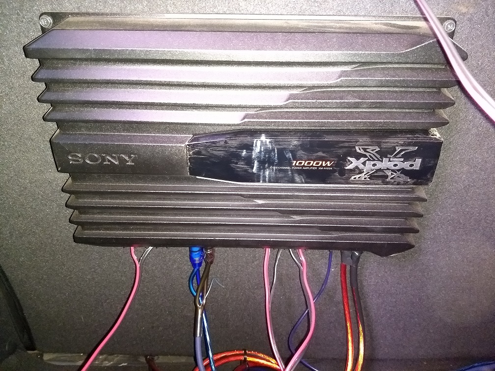

imagen 1 : de (izq a der) están instalado el woofers, los rca, los 6x9, el remoto , el positivo, y el tierra... se debe comprar en una singueria una chapa liza fina de la medida de la potencia y murarla al mayado que trae debajo de la funda para poder agarrar la potencia con los tornillos.
ESPERO QUE SEA UTIL Y SE ME ENTIENDA SALUDOS GENTE!!!!

Hola Nikko gracias por tu aporte te consulto como te suena el equipo y porque pusiste el cable a tierra lo sacas tan lejos de la potencia? yo lo sacaría directo del baul la tierra pero es solo una sugerencia! saludos

Re: Me recomiendan y ayudan?
Hola haces presión para arriba está agarrado x unas trabas que son a presión, el zócalo del parante del medio al sacar los dos de los costados queda suelto y ahí no es necesario sacarlo solo pasar los cables y listo .Negofire escribió:Buenísimo! Como sacaste el zócalo? Gracias
Hola suena genial mucha diferencia con los de fábrica y los 6*9 reemplazan muy bien los driver, es algo trankilo para uno mismo dentro del auto va genial .... El tierra lo lleve adelante ya que tenía cable y había desarmado los zócalos ví que en el baúl trae 2 tornillo pero no tenía rosca .Onixito escribió:Hola Nikko gracias por tu aporte te consulto como te suena el equipo y porque pusiste el cable a tierra lo sacas tan lejos de la potencia? yo lo sacaría directo del baul la tierra pero es solo una sugerencia! saludos
