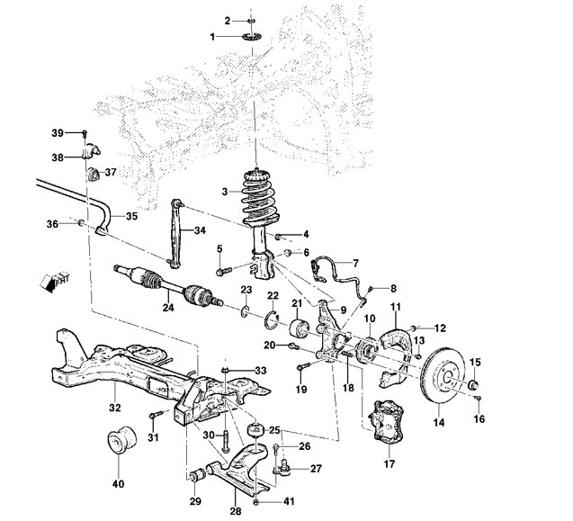

Hola gente aca les adjunto una imagen que puede aclarar algo al respecto.
El codigo 34 seria la bieleta (GM 95299172), codigo 35 es la barra estabilizadora (GM 94733256), codigo 4 y 36 son tuercas de sujecion.
Ojo que los codigos de pieza pueden variar de acuerdo al modelo.
