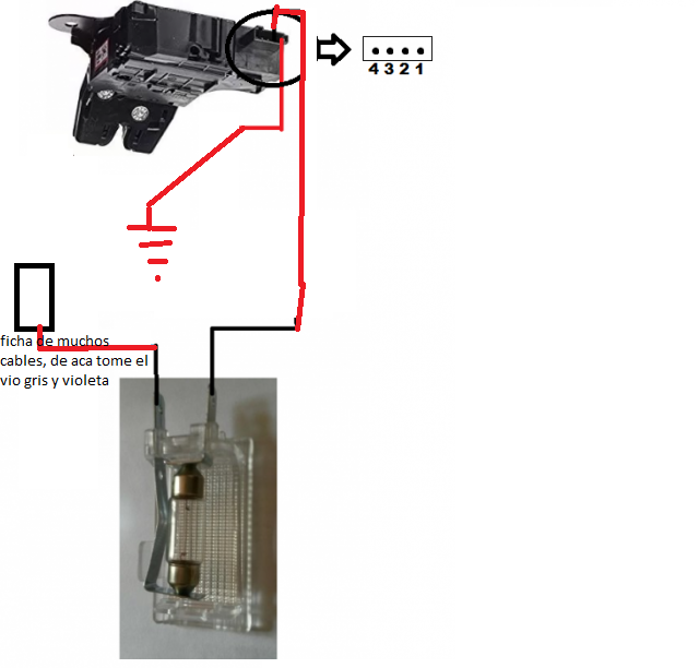

Estimados, primer post para agradecer a toda la comunidad le agregue la luz de baúl 3hs renegando y quedo, la propia cerradura tiene dos pines que actúan de llave de corte, tire los dos cables de ahí uno al plafon y el otro a masa, después de la ficha con el cable violeta y gris a la otra pata del plafon y quedo andando perfecto, los dos cables use un bipolar pasan perfecto por el fuelle del porton trasero, compre el plafon de un corsa queda flojo no es ideal pero con pistolita de calor lo pegue y quedo... En algún otro lado leí q la luz de guantera de Mérida va también no se si será mejor, pero juntarme unos pesos y comprare el que corresponde si no...

No entiendo porque tanto quilombo en la ficha q trae todos los cables de control para el fondo la que esta arriba del pasaruedas izquierdo tenes un cable gris y violeta que tiene 12v constante y la cerradura que te actua de llave de corte por ende solo hice esto
En mi caso mi onix joy la cerradura solo tiene 2 pines...

Muy bueno parece fácil después veré eso de conseguir lo del Corsa para adaptar q no lo entiendo bien pero con esto sólo se allana buena parte.grax

Hola gente yo use las del Corsa que me costaron $70 cada una y me quedo espectacular.
Calza justo en el hueco, apenas un milimetro de juego en un sentido que con un poco de cola con la pistolita queda joya.
Le puse un led de 39mm y se ve muy bien. Aclaro que se apaga totalmente el led al cerrar el baul, ya que algunos habian comentado que con led quedaba medio prendido. Deje listo el cableado para el otro lado listo, me falta cortar el plastico del otro lado para que quede exactamente igual que el lado del conductor. Cuando lo termine subo fotos del resultado final.
