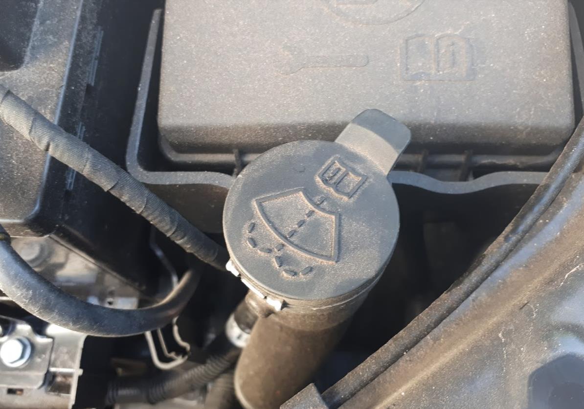

Buenas, alguien me sabe decir por donde cargo agua para al sapito trasero, ya que no lo encontré en el manual ? Obviamente que cargue el que esta bajo el capot, pero el sapito de atrás no tira agua. Una de las cosas que me hizo dudar es que en la palanca del volante el sapito delantero tiene un dibujo " curvo " igual que la tapa del capot, y el sapito trasero, tiene un dibujo " cuadrado " asi que supuse que tengo que encontrar esa tapa con el dibujo " cuadrado "

Se carga en.el de la.foto.
Si no tira deberías fijarte si no se te soltó la.manguera y te está tirando el agua debajo de la alfombra del baul. Chequea eso... Creo la.manguera pasa x el lateral izq del baul.
Sino que alguno me corrija
