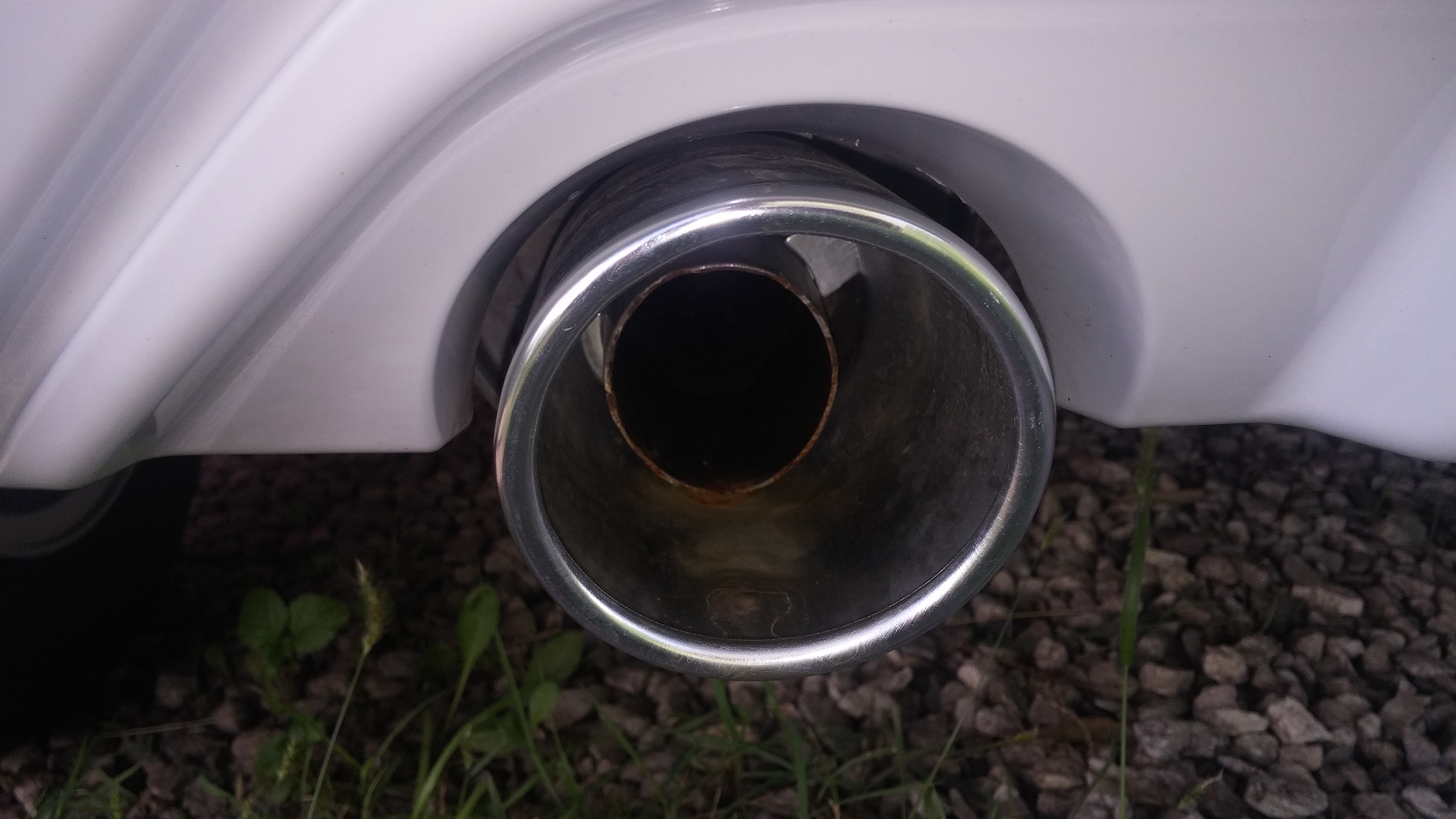

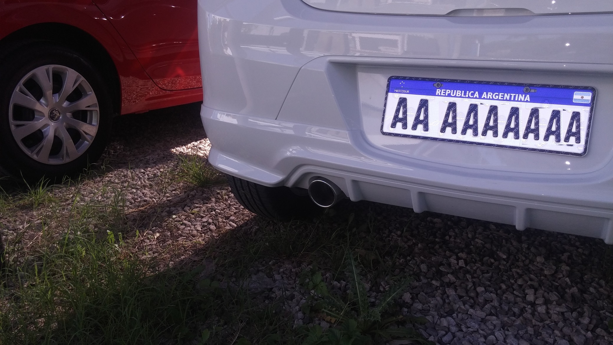

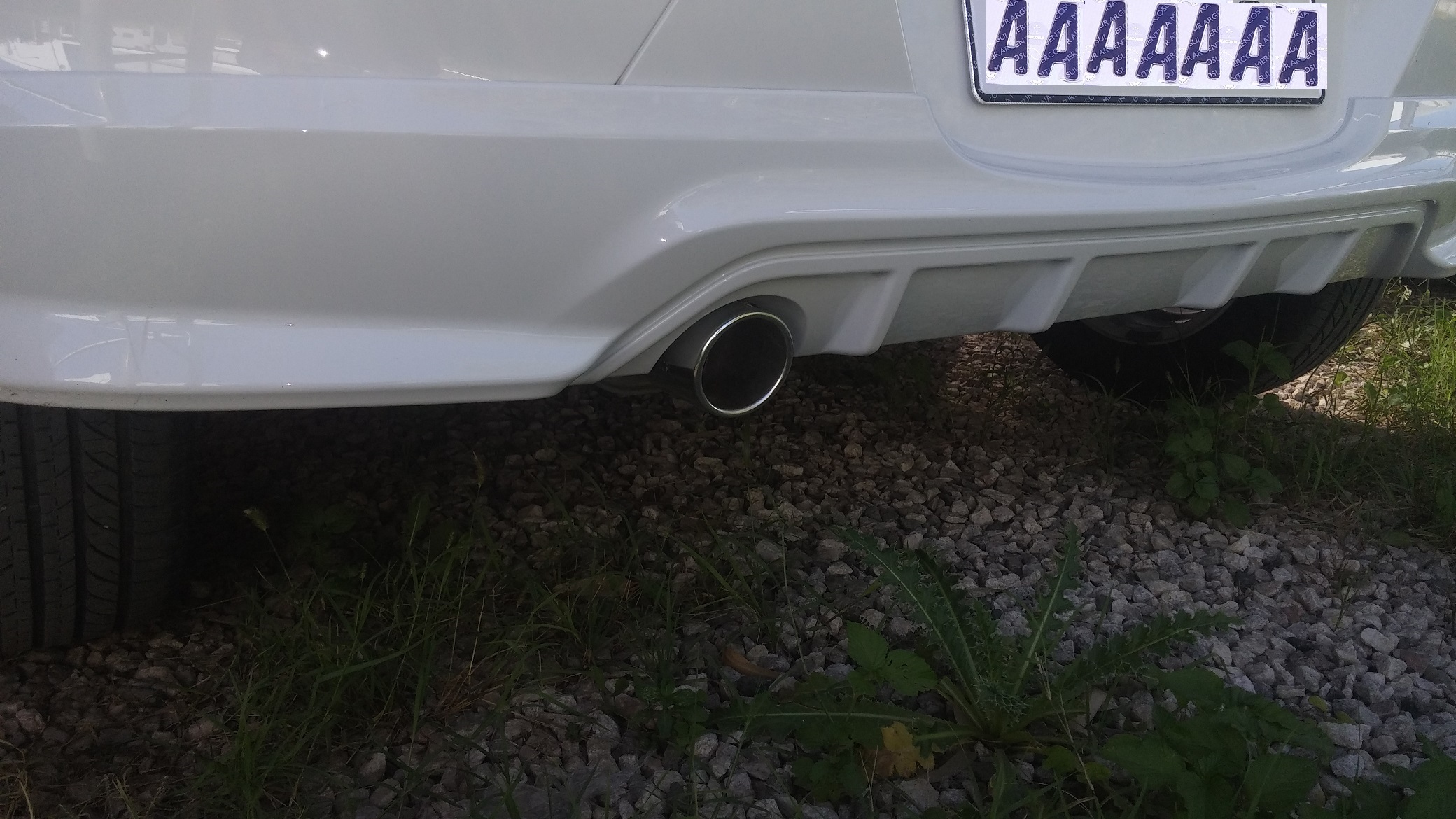

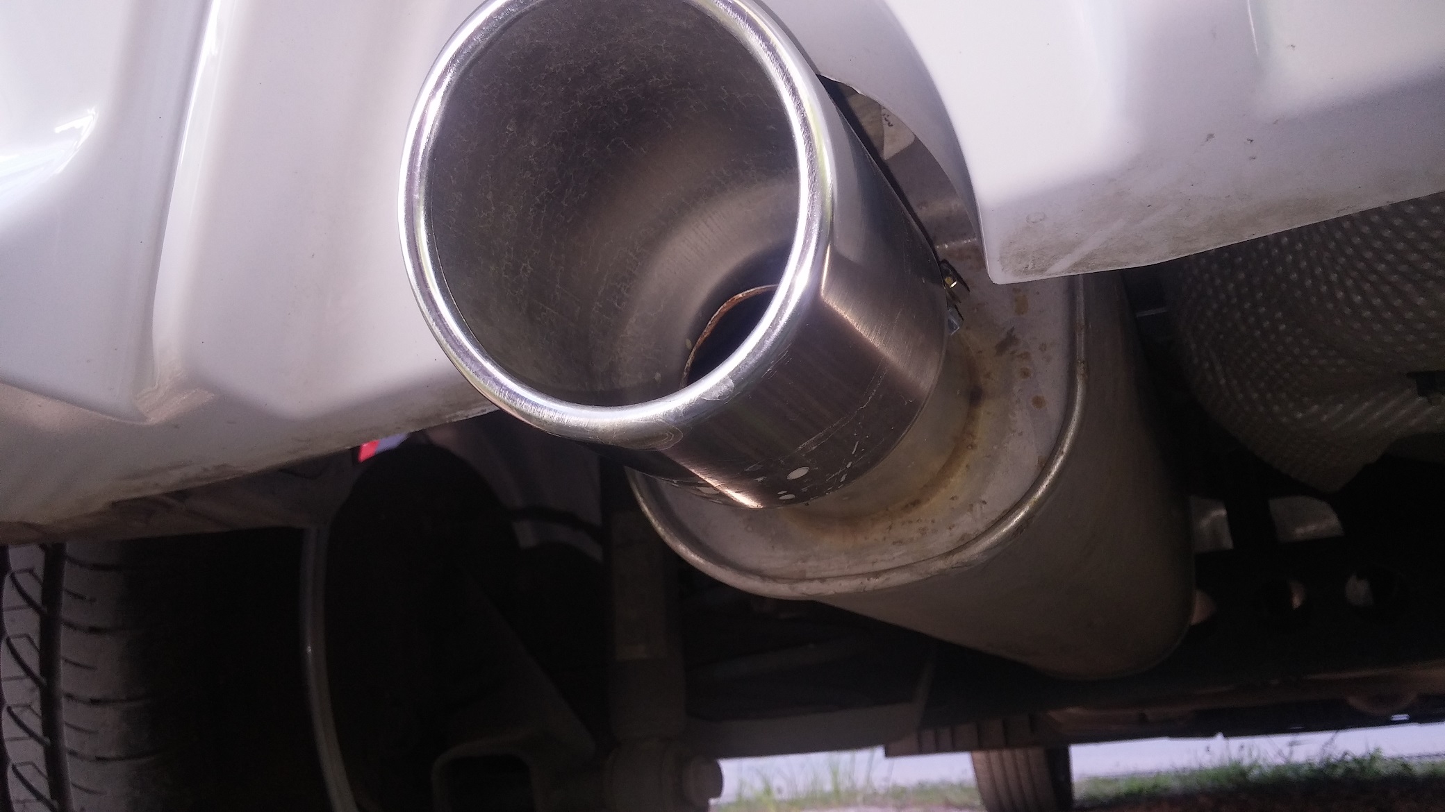

Hola gente,
Compre una cola de escape en el hiper Walmart del tipo que se atornillan y queria compartirlo, en realidad hace varios meses que la habia comprado, pero como tenia que cortar un poco el escape para que quede derecha no lo hacia por tema garantia ... pero ya fue.
Para los que les interese midiendo desde la pared del tacho hacia afuera, deje unos 6 cm aproximadamente y corte. Me costo un poco esto por el tema del faldon trasero que estaba muy cerca, pero entre la amoladora al principio y el dremel al ultimo lo pude cortar.
Paso a detallar fotos que es mas facil de apreciar.

oK dale Dario, gracias por el consejo !!!dario2015 escribió:remachala , yo perdi una de esas con las abrazaderas la segunda le puse remaches y sigue ahi saludos

Que muy bien ..pero lo mejor es comprar una para soldar queda fija sin riesgos de perderla y no se ve la diferencia con el caño interior digamos es mejor la terminacion ....la primera vez lo hice como vos ni una semana lo tune fui a lavar el auto y me di cuenta que no estaba mas fui a una casa de escape y quedo espectacular

La diferencia mia era la guita ,no sabes las boludeces que me pidieron por poner una soldada, la de walmart salio con fritas saludosHenry17 escribió:Que muy bien ..pero lo mejor es comprar una para soldar queda fija sin riesgos de perderla y no se ve la diferencia con el caño interior digamos es mejor la terminacion ....la primera vez lo hice como vos ni una semana lo tune fui a lavar el auto y me di cuenta que no estaba mas fui a una casa de escape y quedo espectacular
