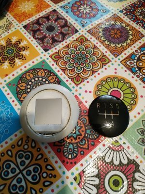

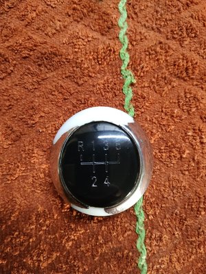

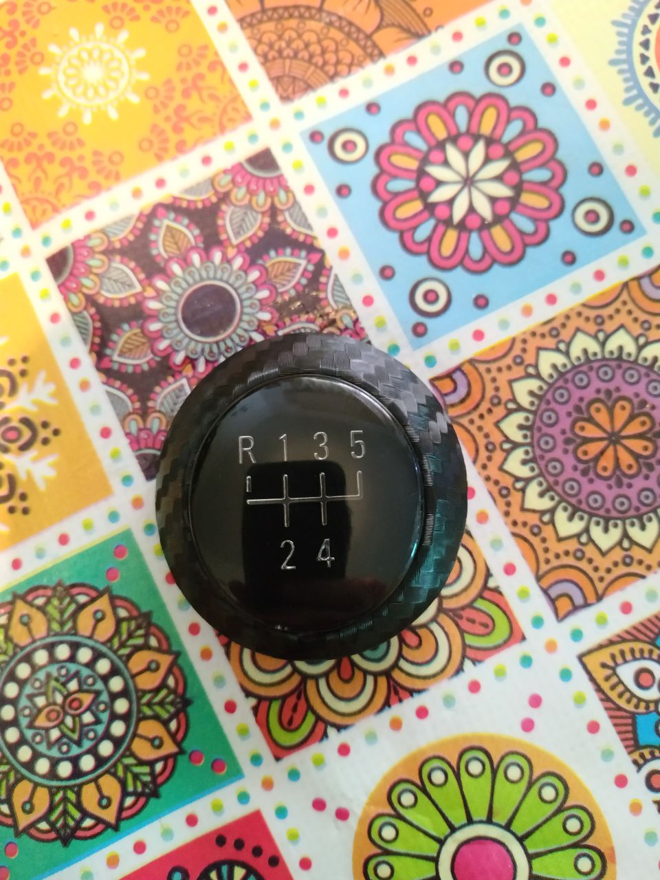

Asi estaba la tapita, con el cromado todo saltado
Con paciencia, usando un poco las uñas, un tramontina (con mucho cuidado) pude terminar de pelar lo que quedaba, estaba muy bien adherido el cromado.

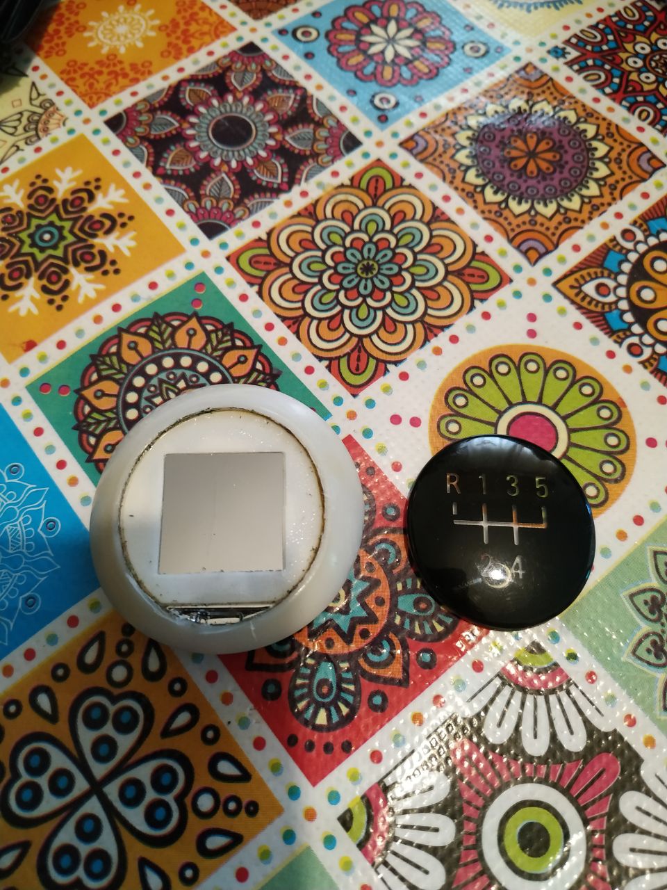

Con la punta del tramontina hice un poco de palanca y deslice despacito el cuchillo para despegar la tapita central. Esta simplemente pegado con una cinta doble faz de goma y en el centro tiene como un espejito que le da ese efecto cromado a los numeros.

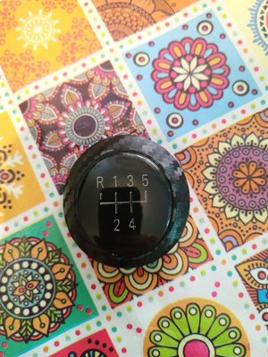

Con un pedazo de vinilo simil fibra de carbono, y secador de pelo forre la tapa blanca, corte el centro para poder volver a pegar la tapita con los numeros. Por suerte el pegamento de la cinta doble faz estaba en buenas condiciones y no tuve que reemplazarla, la tapita quedo bien firme.

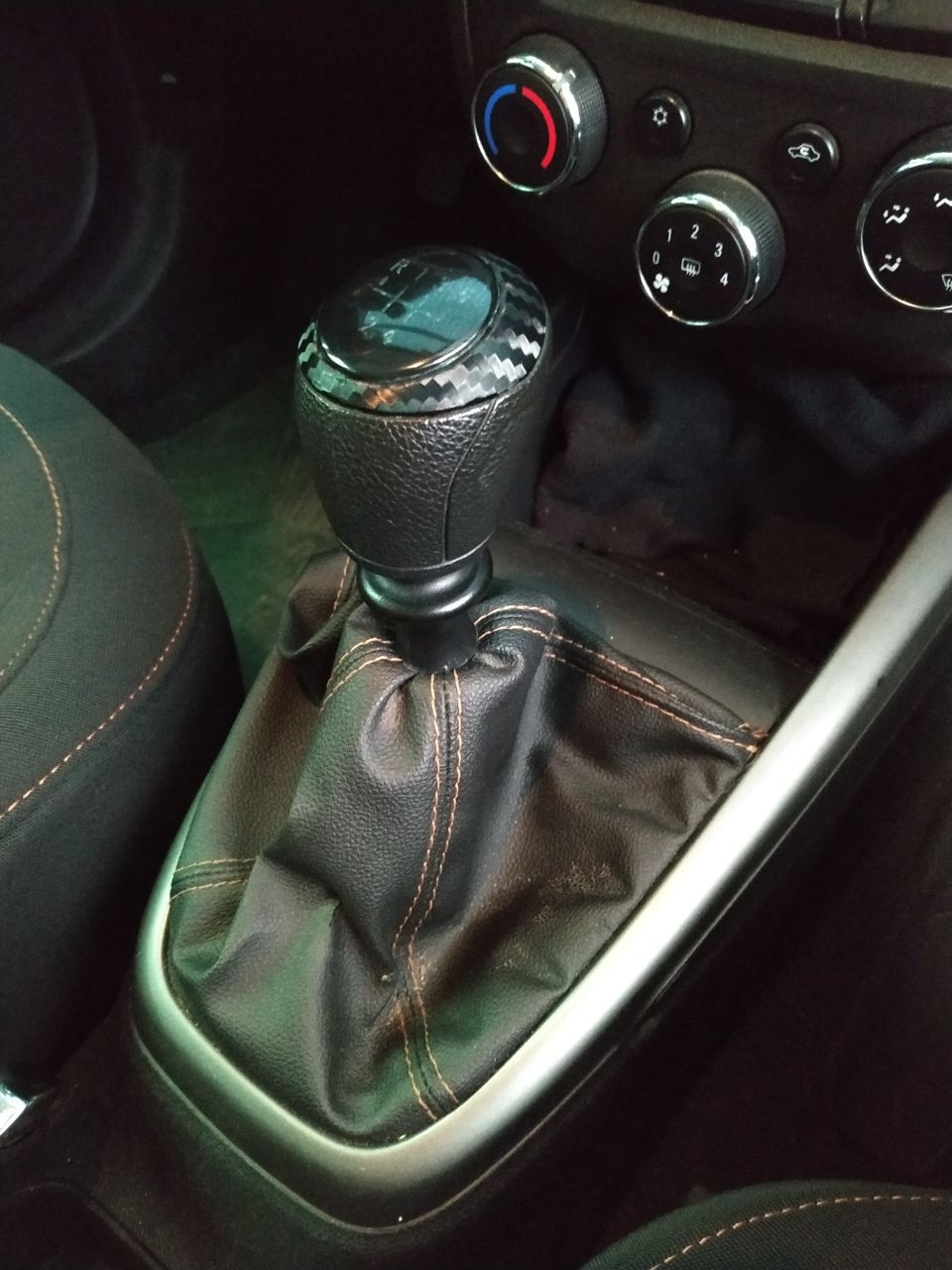

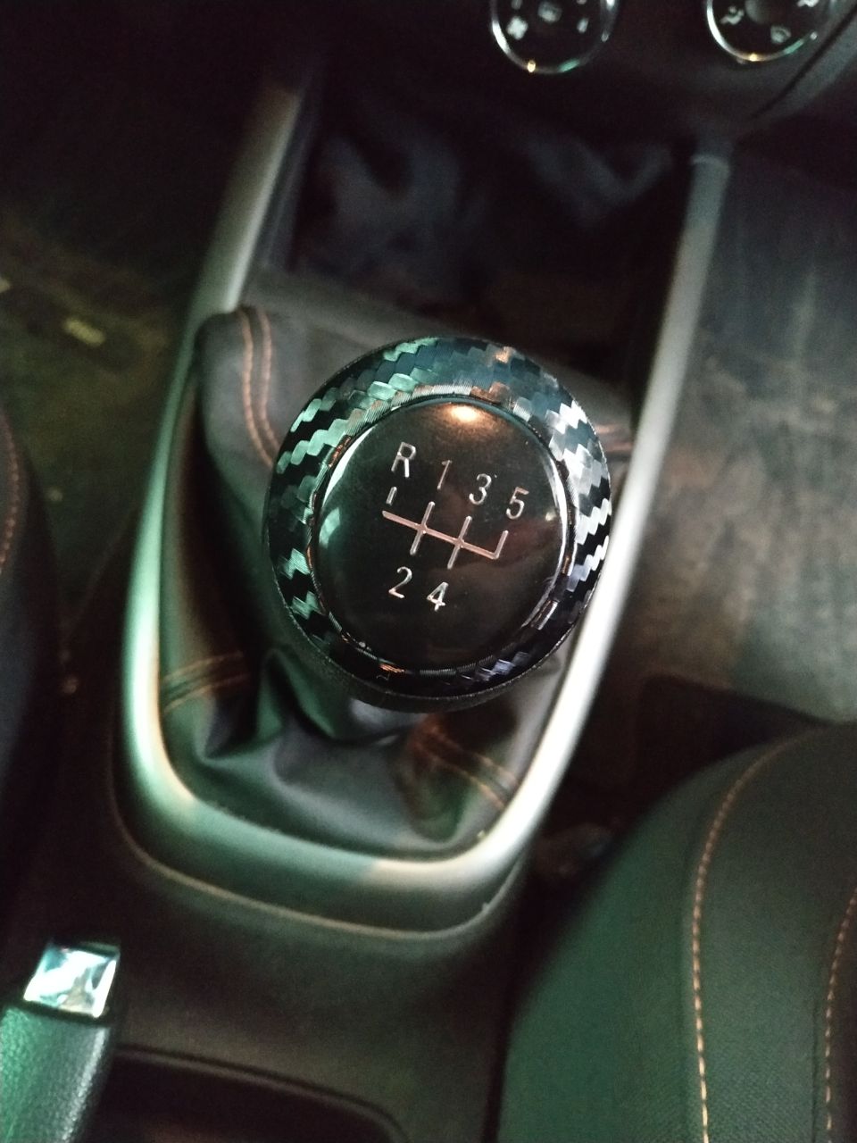

Ya colocada la tapa nuevamente en la bocha de la palanca de cambio:
La tapa esta puesta a presion en la bocha, para sacarla hay que usar un destornillador plano y sale facil, para ponerlo simplemente se apoya y se hace un poco de presion y calza enseguida.

Muy claro y útil la info! Me encanta Cómo quedó el simil carbono

Un maestro!! No hay Onix o Prisma que no se le pele esa pieza. Gracias por compartir este truco tan práctico! :dance:
Re: Ploteo tapita de la bocha de cambios
Gracias por el aporte, te quedo hermoso y personalizado !!!

Excelente!!! muy buena opción. Trataré de hacerlo ya que la tapita de mi Prisma está igual a tu primer foto!!!
