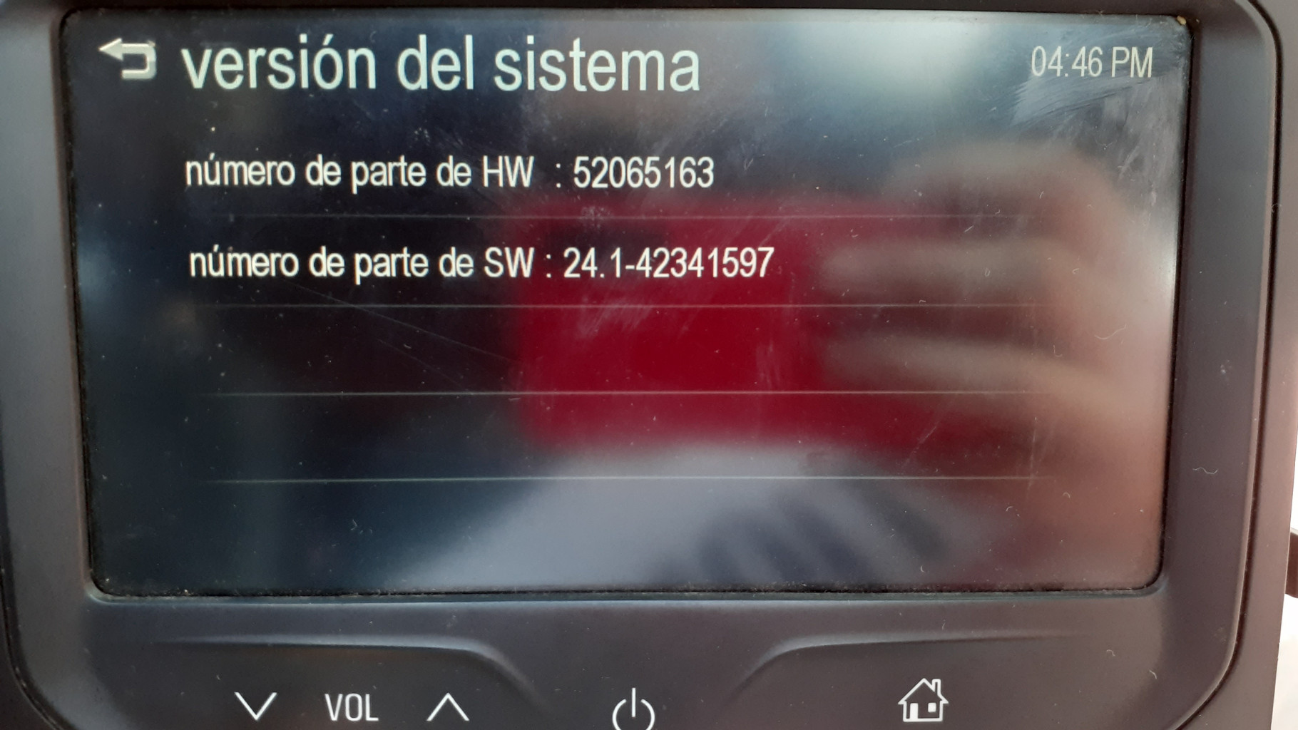

Luego de bastante lectura por acá, particularmente en lo referente a las actualizaciones de software a versión 24.5 y la instalación de cámara trasera, me encuentro con una duda fundamental: se apagará a los 10 minutos de encendido? Y esto se me ocurre por el vendito cable verde que se corta para desbloquear videos en movimiento (y perdiendo algunas otras funcionalidades sonoras, pero que no me molesta perder).

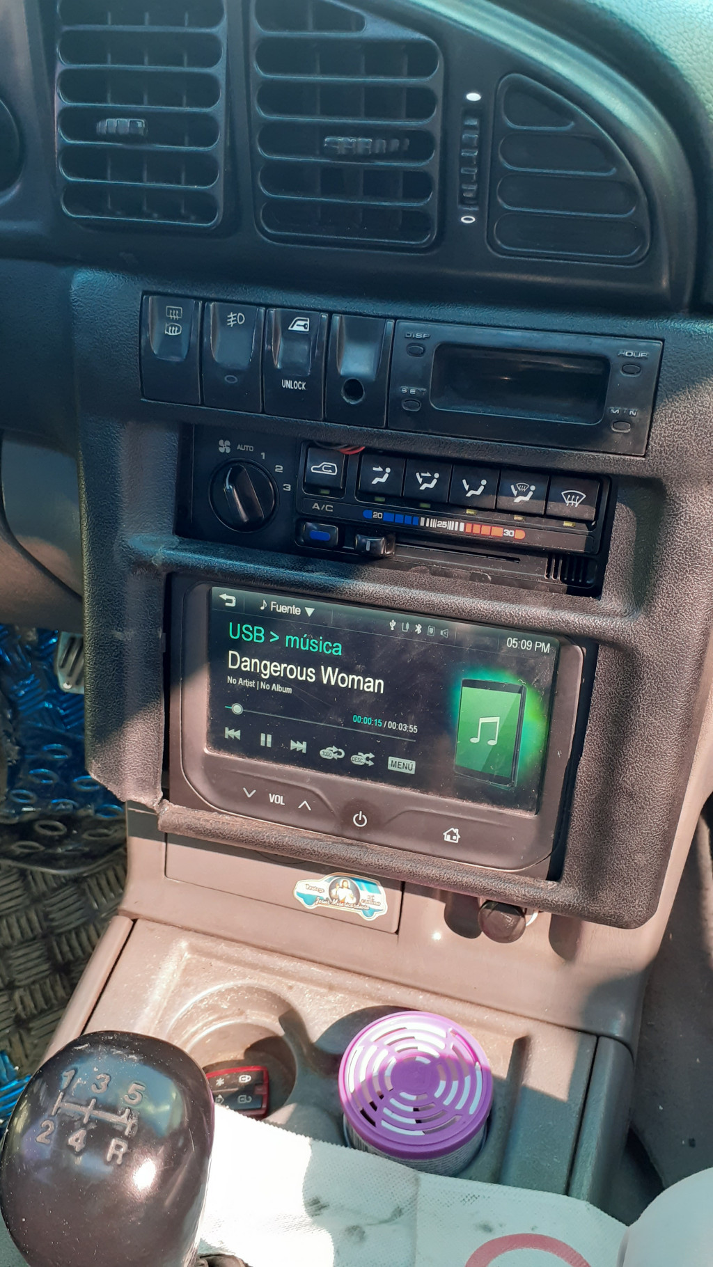

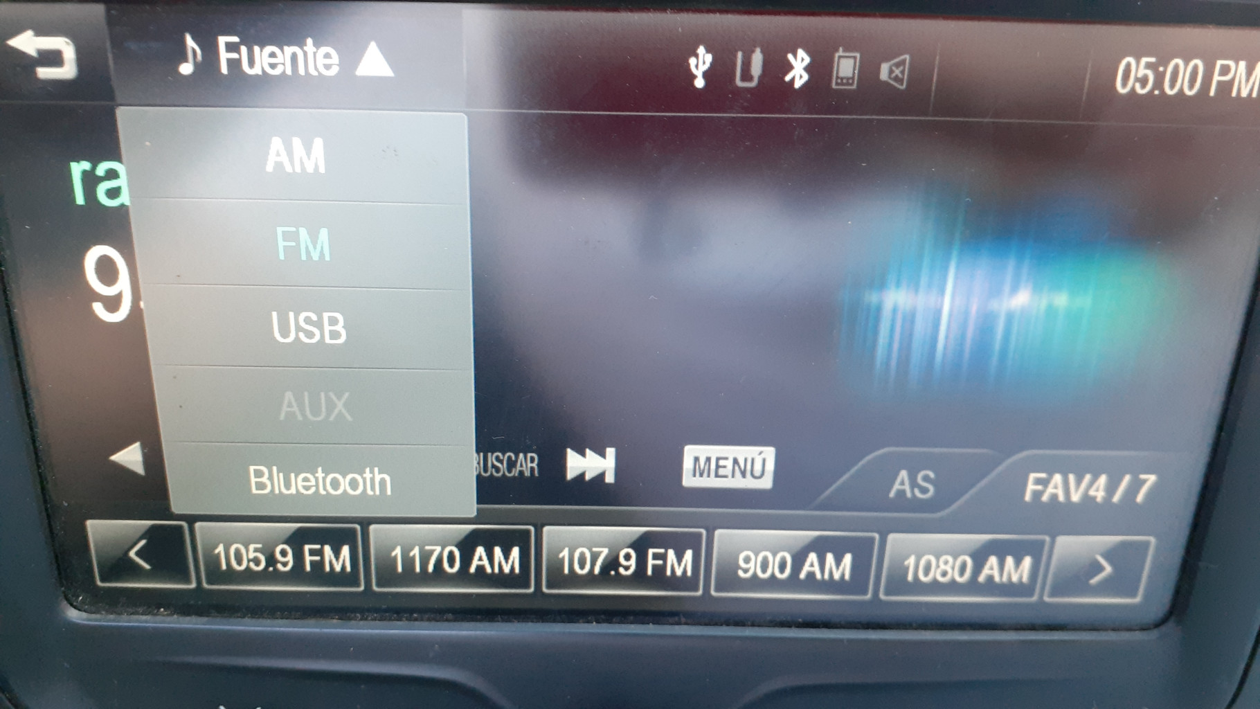

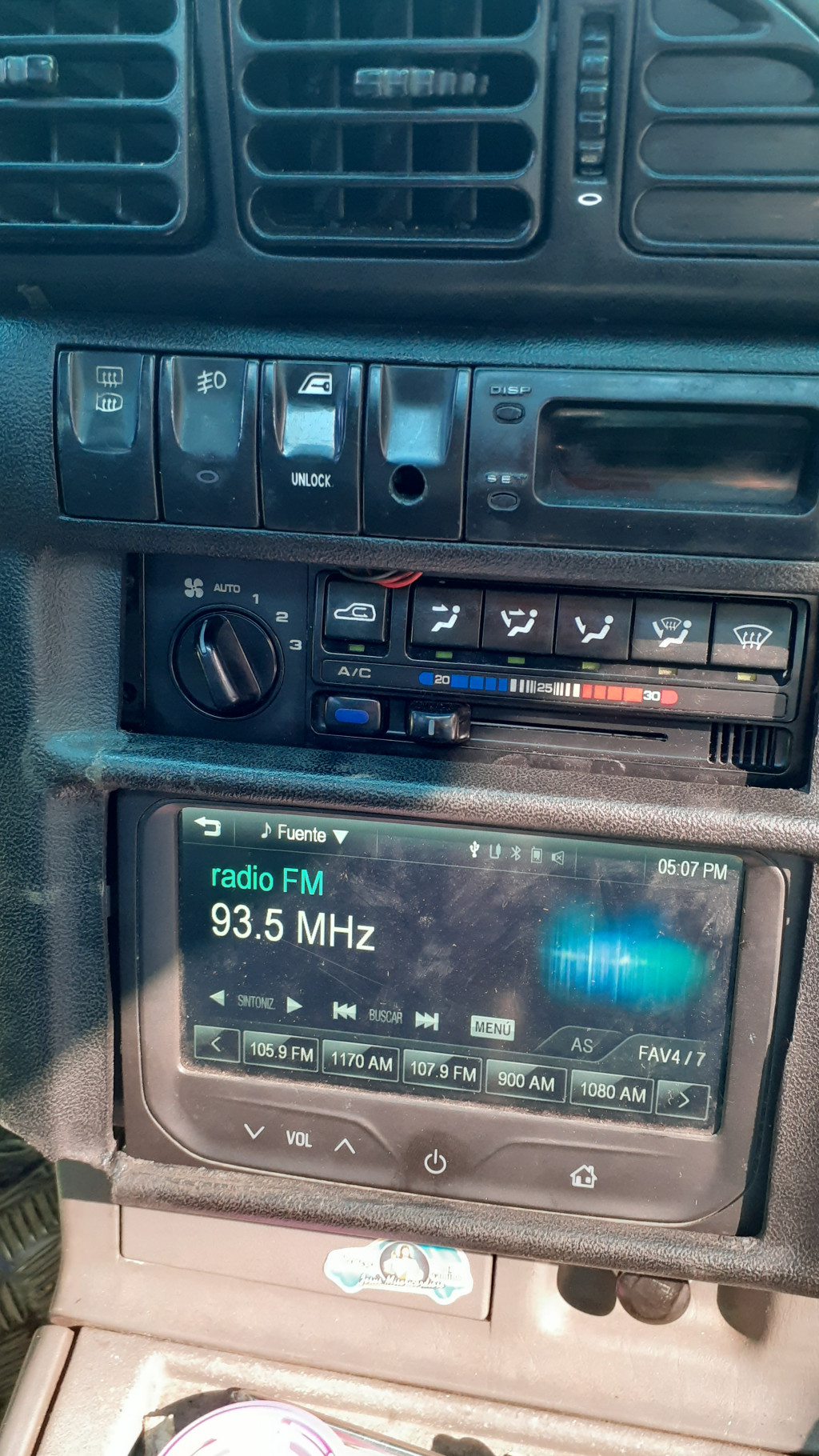

Finalmente me decidí a probarlo y efectivamente, se apaga a los 15 minutos de encendido (la pantalla al menos) y unos 20 segundos luego de apagar la pantalla se apaga el equipo por completo. El 99% del tiempo no ando más de 10 minutos en la camio así que no sería un problema, digamos, volver a encender la pantalla cuando se apague. Lo que debería averiguar es cuál es el cable con el que se enciende al dar contacto para no tener que prender el equipo manualmente cuando enciendo el vehículo.
Por lo demás, parece andar correctamente.

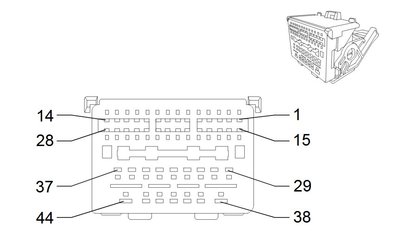

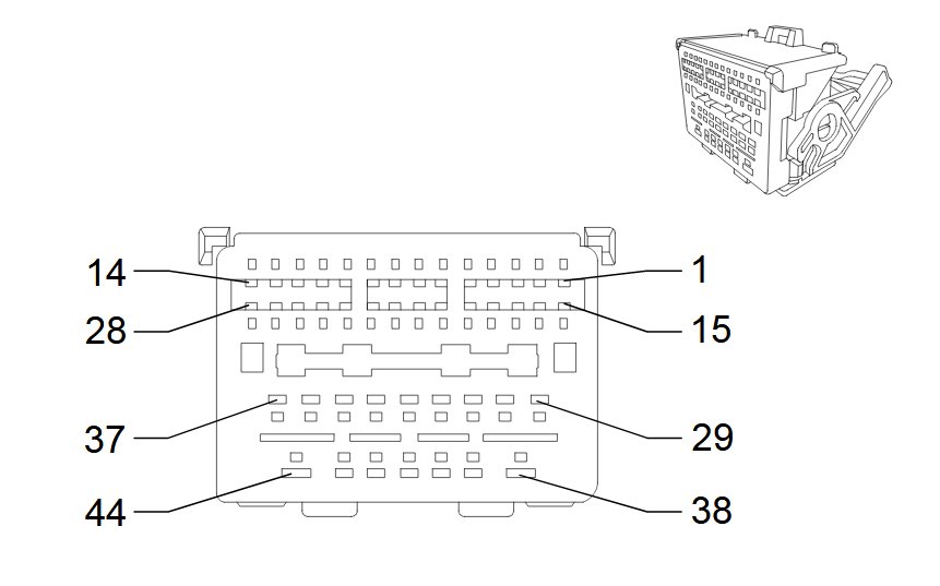

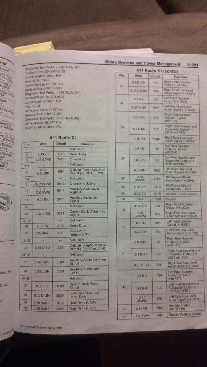

no encuentro el circuito electrico en ningun lado alguien lo tiene ? no se cual es el positivo y negativo
Re: MyLink en otro vehículo, es posible?
marpalag escribió:no encuentro el circuito electrico en ningun lado alguien lo tiene ? no se cual es el positivo y negativo
Hola,
El positivo es el pin 44 y el negativo es el pin 39.
Aca va la foto con el detalle del cableado del conector Mylink 1:
Foto conector
Foto conector
Detalle cableado
Detalle cableado
