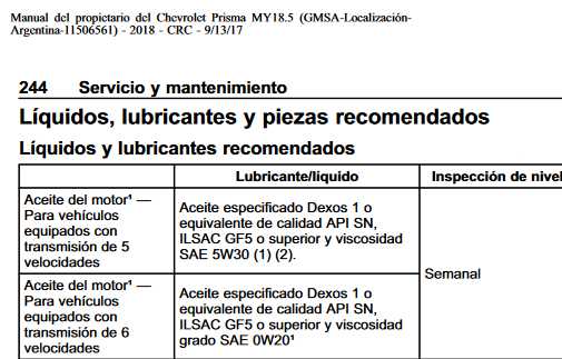

Es un motor de corsa, en 1995 funcionaba con un buen 10w-40 semi, y hasta con multigrados minerales, si hacias los cambios cada 5000km o menos (o cuando escuchabas el cantito de los botadores "tipo maquina de coser singer" en el primer arranque de la mañana).
El manual de la linea 2017 (en la pagina 244) dice que los que tienen transmision de 6 marchas se recomienda 0w-20 D1.
Lo de rotar si, alinear y balancear (depende del tipo uso), el costo de esos 6 services completos en la vida de las cubiertas (60 mil km con buen trato) excede notablemente el costo de 2 de ellas.

Alguna diferencia debe haber, por esos digo que hay que respetar la viscocidad que dice el manual.javier_tejedor escribió:El manual de la linea 2017 (en la pagina 244) dice que los que tienen transmision de 6 marchas se recomienda 0w-20 D1.
