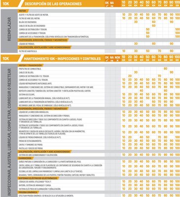

Hola Santi,
Segun la ficha de mantenimiento es cada 50.000 km !!!
Se adjunta foto de la misma.
Guia de mantenimiento

Hay una diferencia entre el manual y ese Check list del servicio técnico, dicen dos kilometrajes distintos para el cambio de correa.

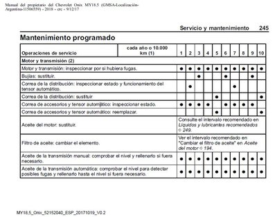

Hola Santi,
Me acabo de fijar en el manual MY18,5 y me salen los mismos datos, a los 50K y 100K.
No se a cual manual te referis, adjunto hoja del manual.

Tuviste suerte, revisala a los 100/110 mil km y cambiala a los 130 mil km, no mas.
El tensor tenes que cambiarlo tambien y ya que estas con todo desarmado la bomba de agua si no la cambiaste en el primer cambio ya que no llegara al 3 cambio sin perdidas.
