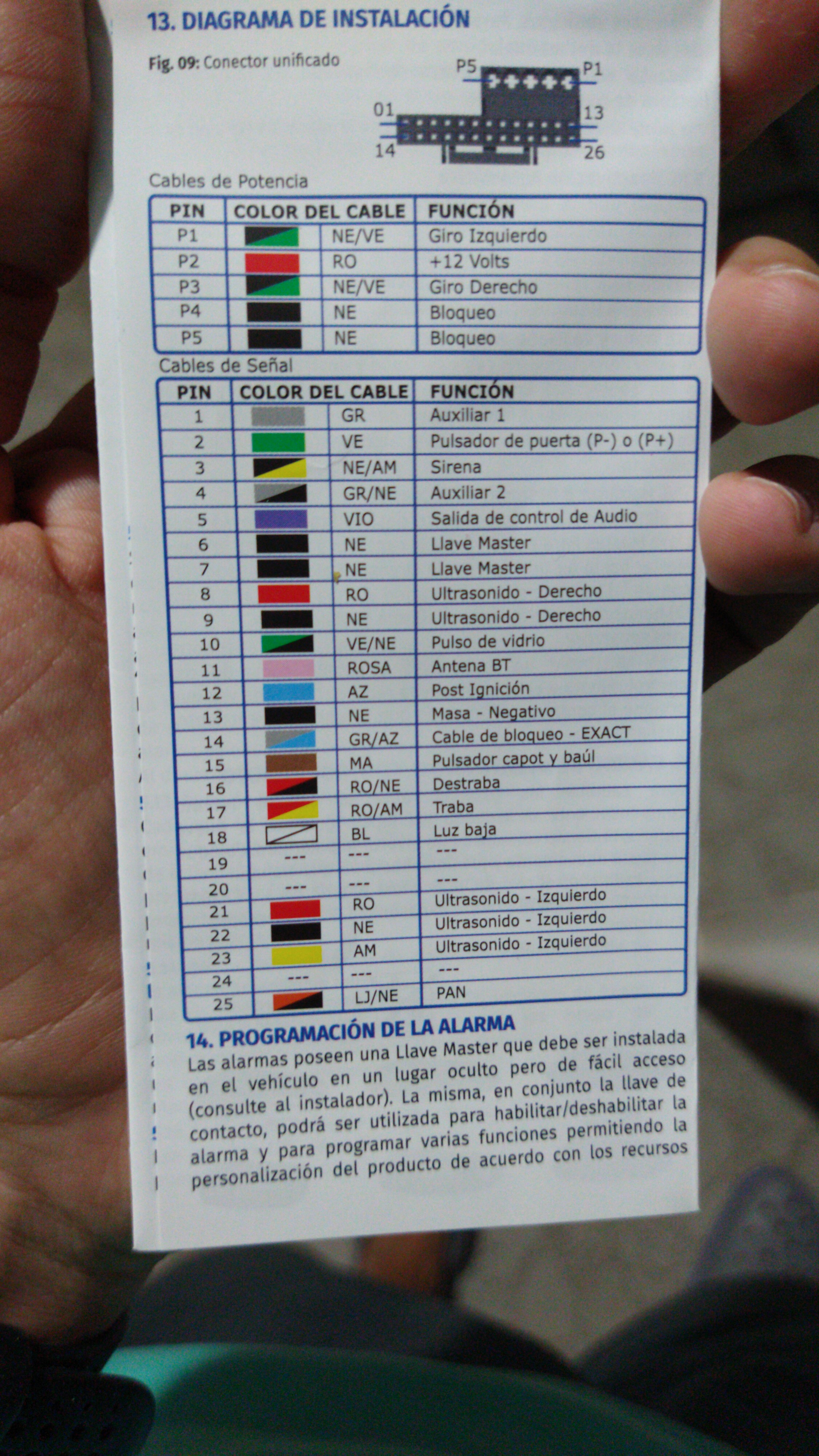

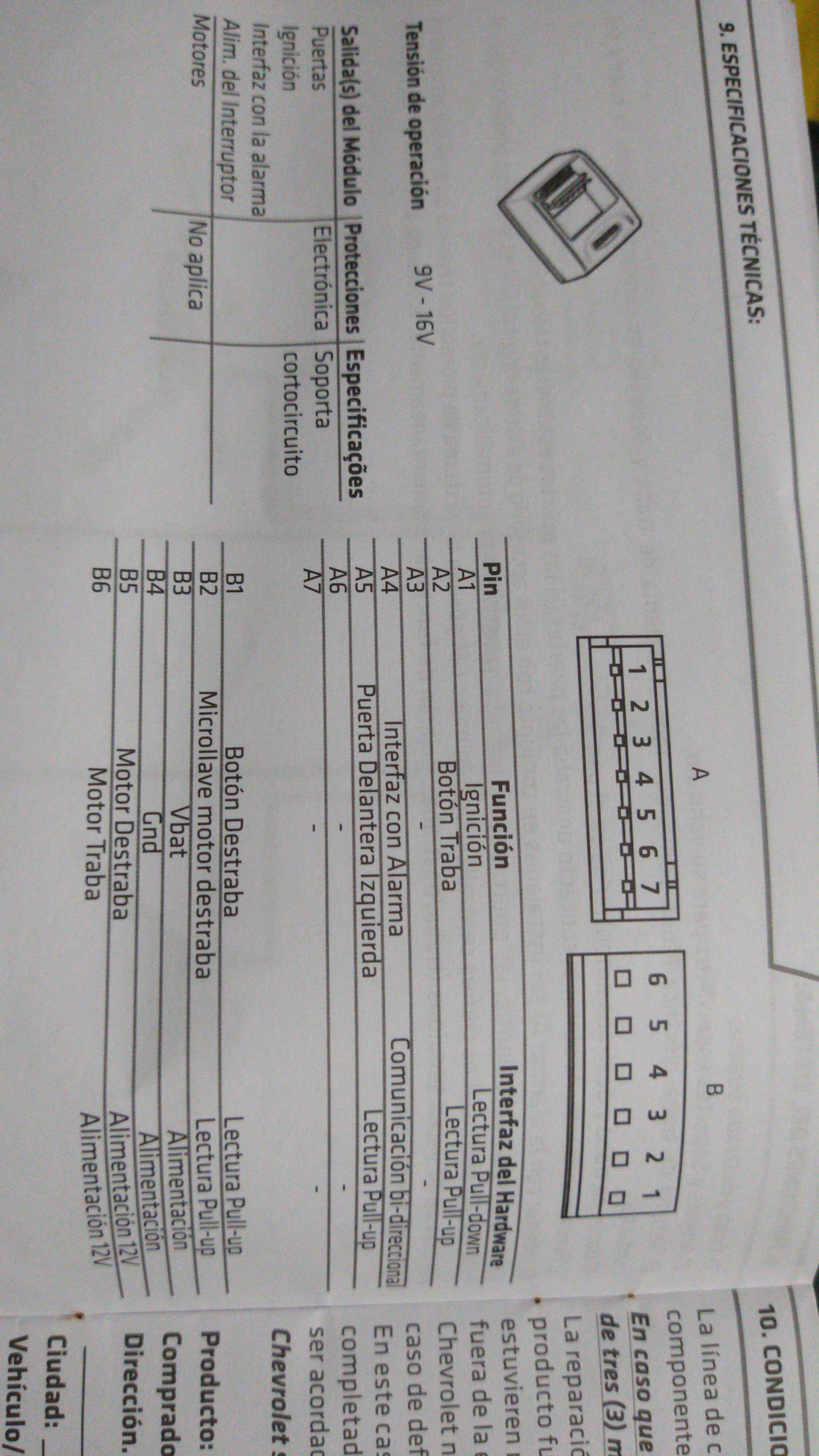

Hola chicos! Soy Luciano de Capitan Bermúdez. Bueno antes que nada agradecerles por incluirme en el grupo. Les cuento que tengo un Onix Joy 2018 lo compré con un plan (tema aparte) y bueno de a poco le voy haciendo mejoras, agregando accesorios. Tengo puesta una alarma Positron y le acabo de poner el cierre centralizado original. Anda perfecto pero solo resta poder sincronizarlo con la alarma. Conecté ambos cables que en sus manuales figuran como para esa función. En la alarma el cable verde y en el cierre el cable "interfaz con alarma", configuré la alarma de las dos opciones (pulsaciones negativas o positivas) y nada.
Les dejo las fotos de ambos manuales.
Bueno si alguien me puede ayudar genial!
Muchas gracias!! Saludos a todos :)

La alarma tiene dos cables rojo/negro destraba - rojo/amarillo traba, tiran una señal negativa. Por lo que investigado, la manera de vincularla seria por medio de la ficha de acción cierra/abre. Tendríamos, me incluyo, que extraerla y fijarnos con un tester o punta logica por donde tira la señal al modulo de cierre centralizado y si es negativa.
Otra opción no veo, sino, tendríamos que ver si el comando, microllave, que tenemos en puerta de conductor que señal tira al trabar o destrabar.
Hasta el finde no creo que le meta mano.
El cable verde que mencionas es el que dispara la alarma cuando abrís la puerta. Otro dolor de cabeza.
Del cierre centralizado, cable gris-amarillo-violeta/blanco, conectaste el cable gris en el conector 6 pin 22 que es también gris. Bueno ese cable es la señal de puerta (segun manual tecnico onix positron.br). Pero cuidado que al abrir la puerta se invierte la señal. Debe ser por eso que me pusieron un pulsador de puerta de masa.

Rody! Como estas? Gracias por la respuesta. Te comento, hice la misma consulta en un grupo de Facebook y también me respondieron que la alarma debe conectarse a la ficha abre y cierra del tablero. Hice la prueba, saqué la ficha y estuve haciendo mediciones. Tiene 5 pines, uno de eso trae siempre corriente positiva, hay otro que es de la luz interna. Hay otros dos que comandan el cierre. Yo hice puente entre el positivo y esos dos que te nombré y solo se cerraban las puertas. Tal vez sea porque uno actúa con carga negativa.
Después quise conectar el cable verde a esos pines y no llegué a nada, obviamente porque estaba mal.
Ahora con el dato que me diste y con paciencia voy a hacer nuevamente las pruebas con los cables "traba" y "destraba".
Y también me pasa como a vos, cuando arranca las puertas no cierran.
Tal vez éste finde me agarre con ganas y pruebe nuevamente.
Muchas gracias! Saludos

Ya hiciste la prueba conectando los cables traba- destraba de la alarma a la llave del tablero central ? Lo ideal seria tener una punta de prueba para saber la señal que tira. El finde desarmo. No lo hice cuando instale..y quedo nomas sin hacer.
Tene cuidado con la señal de puerta, ya que en mi auto la señal que me tira se invierte al abrir las puertas, tengo que probar porque tiene led de cortesia y segun unos videos de youtube y la pagina de positron brasil (tenes unos archivos pdf para ver conecciones segun marca y modelos de autos) abria que poner un DIODO para que la señal no vuelva invertida.
