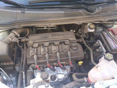

Hoy me dispuse a lavar el auto, con estos días de calor y sequía las calles de tierra estaban imposibles, adjunto foto del motor, alguien sabe cómo mantenerlo? Soplete sirve o no alcanza? No me animo a meterle nada..

Paaaa el mio esta igual de imposible. Pero me da cosa metrle lavado con agua por los componentes eléctricos. Que tal trapito humedo:-\

Yo le pase al mio un trapo un poco humedo nomas, lleva un tiempo sacar la tierra pero es mas seguro. Capaz q si lo lavamos con agua luego terminamos arrepintiendonos :cry: jajaj

Si lo lavan con agua sin presión y detergente, cuidando de mojar lo menos posible los componentes eléctricos, no pasa nada y queda reluciente. Nada de hidrolavadora. Saludos!

Para lavarlo nada de hidrolavadoras, podes ver en la foto a la derecha de la tapa de plástico del motor se encuentra la unidad de la computadora, recomiendo taparla con una bolsita de nailon, lo mismo que las bobinas independientes que hay en cada cable de bujía sobre esa tapa de plástico. Primero sopletearle la tierra suelta si es que tienen compresor o hacerlo en una estación de servicio, y luego con un cepillo de cerdas largas humedecido ir limpiando todo, una vez terminado enjuagarlo y secarlo con un trapo rejilla, y recomiendo antes de pone en marcha, de nuevo sopletear con aire del compresor bien a fondo para eliminar cualquier resto de humedad, con paciencia no es difícil y queda bien...

Hay algunos productos que son para limpiar motores.
Yo nunca los use, pero supongo que serán como desengrasantes.
En los super los venden.
Y como dice glm, cuidado con la caja negra que ves a tu derecha en el motor, que estan los fusibles (fijate que tiene un dibujito de "No Mojar").

Mira lo mejor que vienen para limpiar el motor uno mismo es el LIMPIAMOTOR DE YPF, también les recomiendo el LIMPIA TAPIZADO DE YPF. Son increíbles! pero lo otro que recomiendo es llevarlo a un buen lugar que lo limpien con vapor, Yo la ultima vez que lleve a limpiar mi anterior auto el motor, fui a un lugar que te lo lavan con especializados en el tema. Te protegen con una bolsa adherente en las partes donde no se debe mojar y luego le pasan un producto y lo sacan con vapor, queda impecable. Sino entra al "club del Rover" quizás eso técnico especial para autos ellos la tienen clarisima ya que sus post no son grasas de plancha ni luces en el auto! jajaja.
