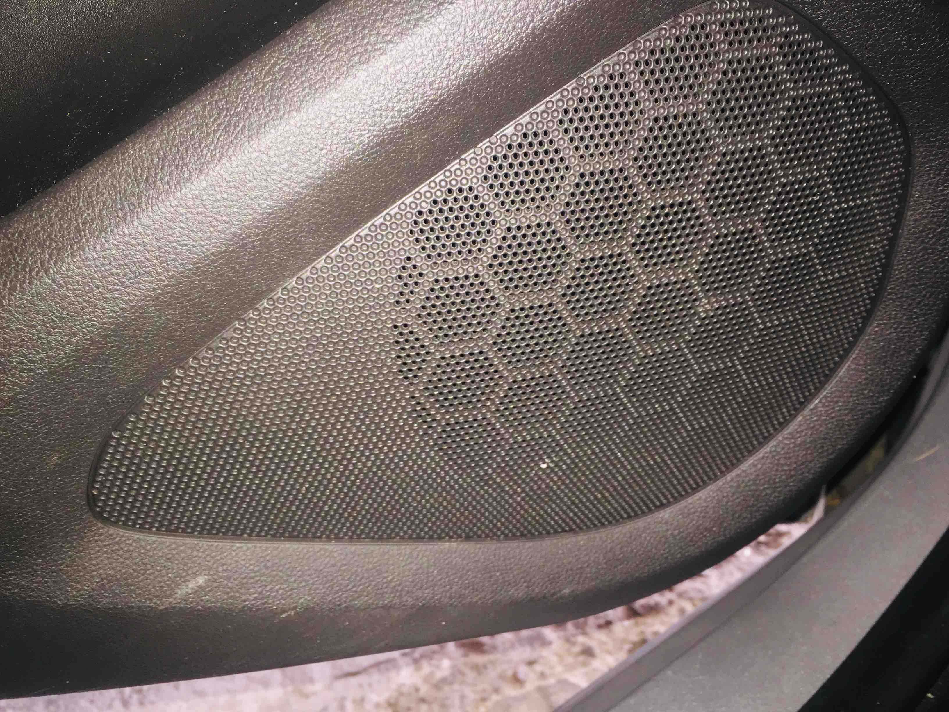

.- Lei tambien que es posible sacar las rejillas de los parlantes sin desarmar los plásticos de las puertas, en mi caso veo que no es una opción, les subo un par de fotos para que vean que esta todo unido (subo foto).

Hola bienvenido! No creo que notes mucha diferencia de sonido cambiando solo los parlantes de la puerta ya que mylink no tiene buena potencia de salida estimo que no va a mover los pioneer y no va haber un gran cambio de calidad de sonido. Por otro lado te recomiendo si tenes lugar atornillar la potencia al cajón del sub, es lo que hacía yo cuando lo tenía lugar para amurar detrás del respaldo de los asientos traseros.

Hola creo que los parlantes de las puertas son de 6", seguramente tengas que adaptar un soporte si es que entran los de 6 "1/2 y después necesitas un adaptador de impedancia ya que mylink no tiene salida de RCA, mylink1 no trae y sopongo que mylink2 tampoco. Otra cosa es el remoto de la potencia ya que no tiene corte automático vas a tener que tomarlo de un cable que funcione solo en contacto la corriente sino no se va a apagar la potencia cuando apagues el auto.
