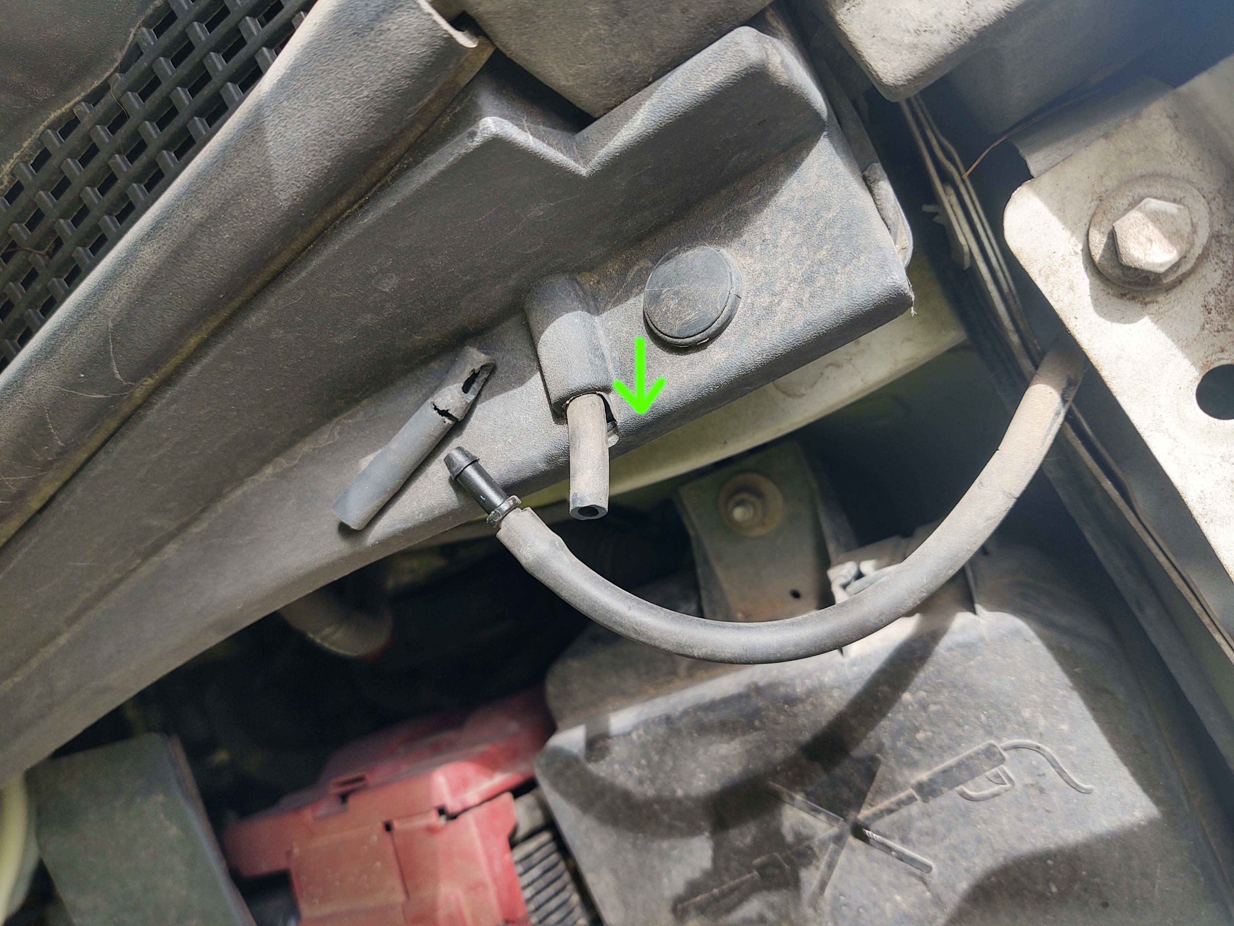

Buenas a todos, publico un truco bastante tonto pero a mi me salvó en mi Onix LTZ 2013, el sapito (bomba de agua para limpiar parabrisas) de adelante estaba sin potencia, tiraba muy poca agua, no sabía si el problema era el motor o una obstrucción, cuando probé el de atrás funcionaba bien, entonces me decidí a inspeccionar las mangueras del de adelante.
Primero ubicamos la manguera en el sector derecho-arriba del motor, sobre la caja de fusibles externos.

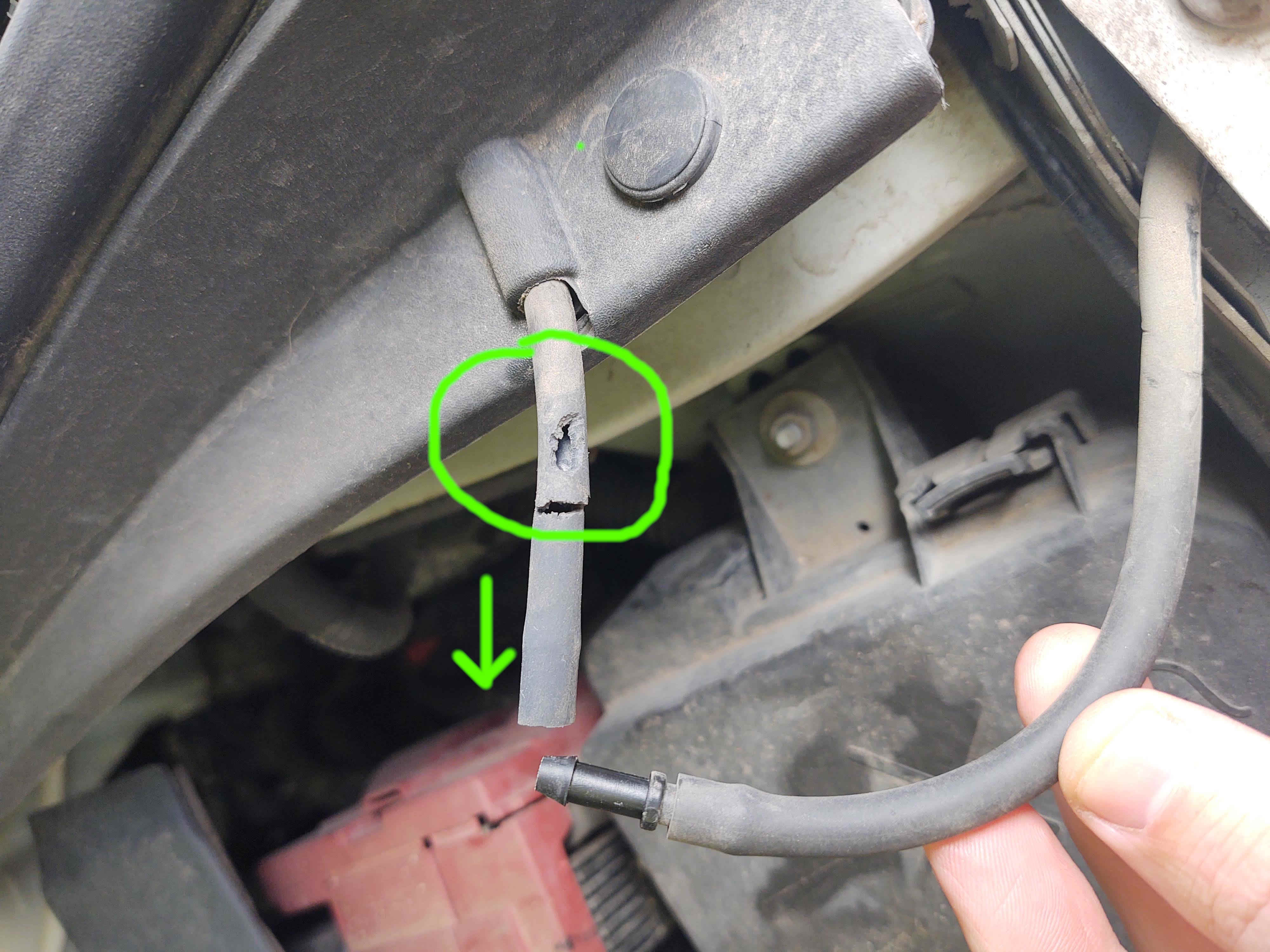

En esta imagen vemos que si tiramos de la manguera hacia abajo, hay una parte que esta rota, quizás porque se pudrió con el sol:
Luego, si nos da el largo, cortamos ese pedazo defectuoso y tiramos un poco la manguera hacia afuera:

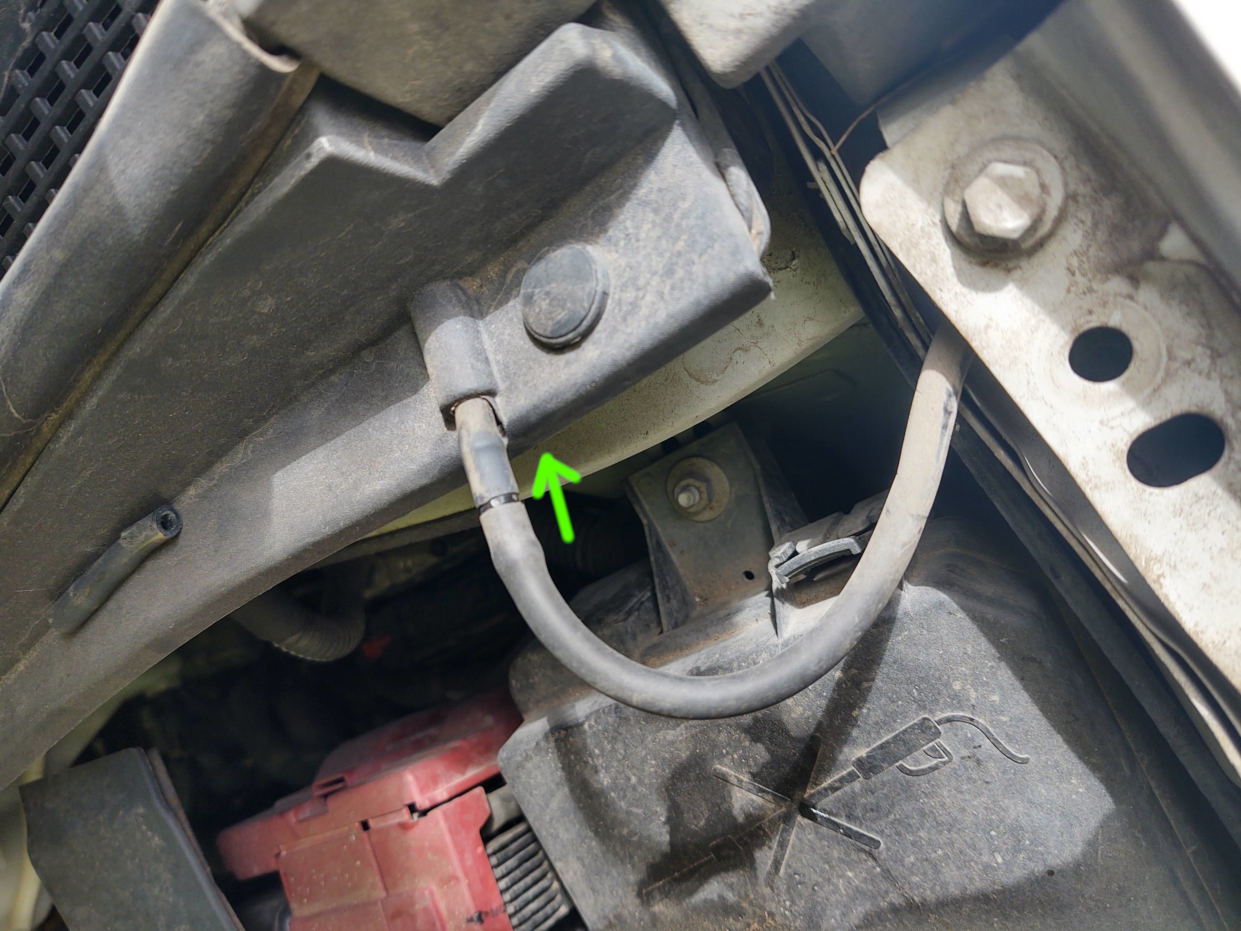

Por último volvemos a conectar el pico a la parte "nueva" de la maguera:
"LO ATAMO CON ALAMBRE" se diría en Argentina, pero bueno de esta manera solucionamos el problema de la baja presión en el sapito.

Martín!! Gracias por la ayuda con la explicación y las fotos, tenía el mismo problema, noe tiraban agua para nada. Y resultó que estaba la manguera rota,vtal cual tus fotos! Gracias gente!
