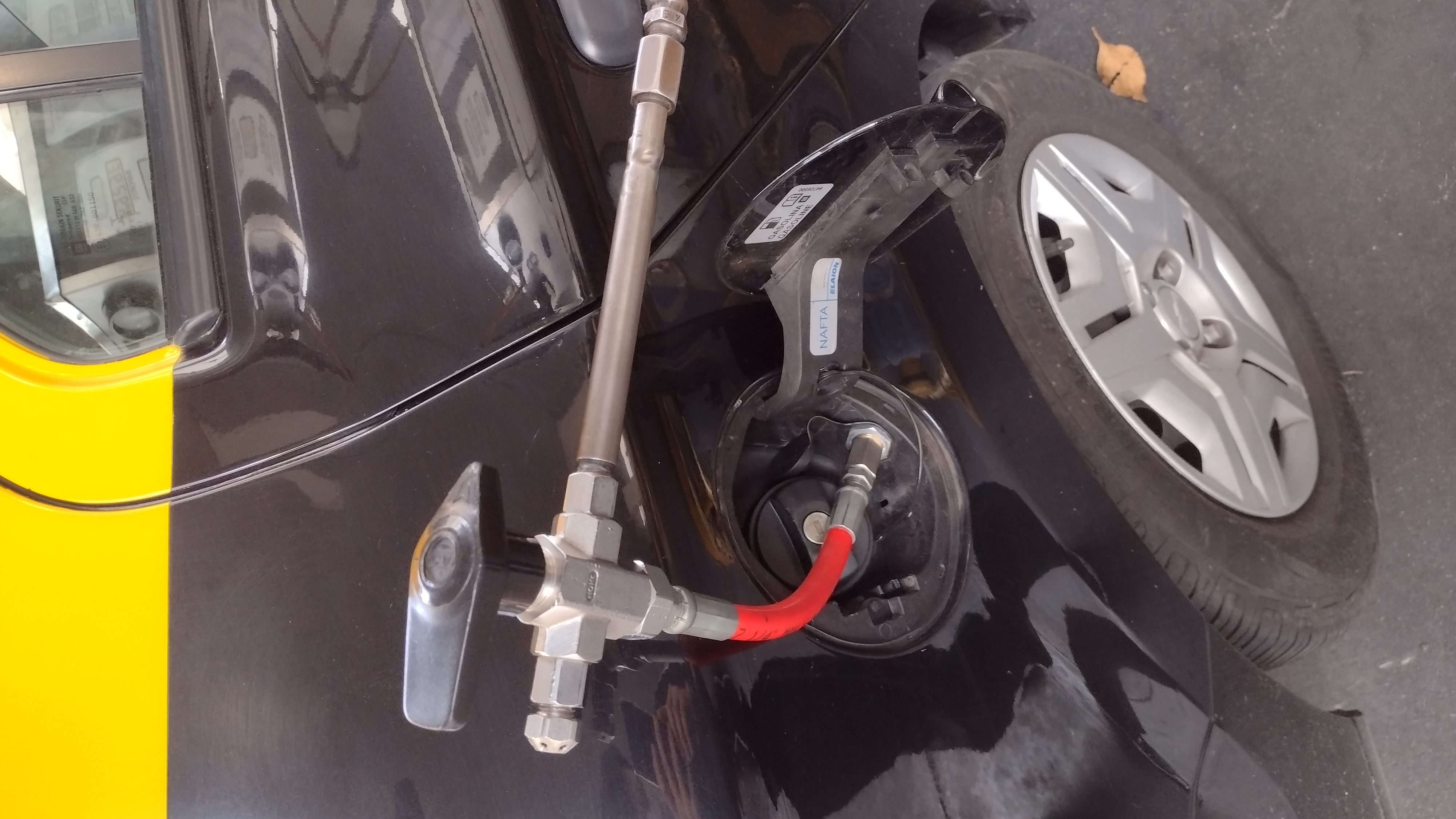

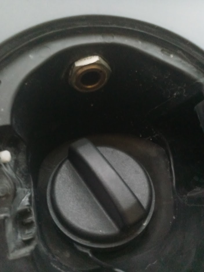

Buenas ... Por favor para los que ya tengan GNC instalado me pueden comentar y si tienen fotos mejor la carga externa como se la instalaron... Por que me dicen que hay que sacar el tapón de Nafta para poder cargar GNC..

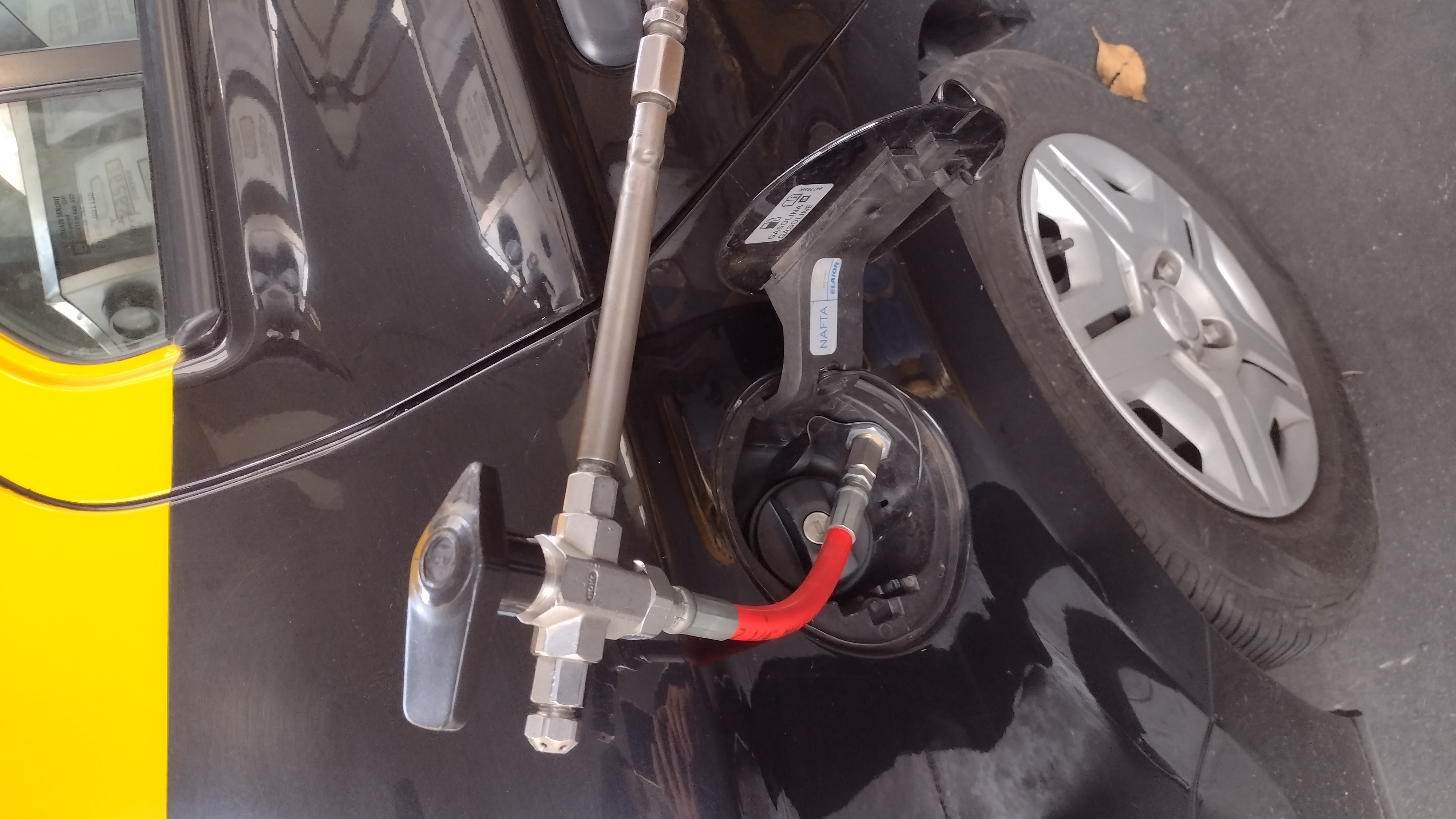

federicogabriel escribió:Como miente la gente.
esta mal instalada esa carga externa, va en la parte superior, por un tema de que puede entrarle agua.
utilizar el celular durante la carga tambien viola las normas de enargas.
Última edición por javier_tejedor el 07 May 2021, 04:35, editado 1 vez en total.

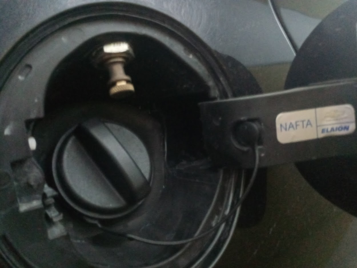

Re: Carga externa en Prisma
:auto-ambulance:
En la primer foto se puede observar que el auto requiere NAFTA, sin especificar el tipo.
