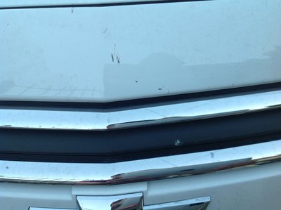

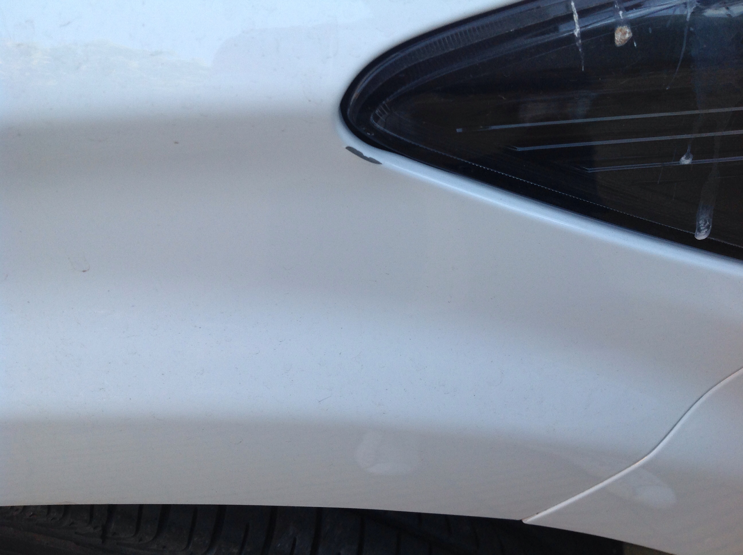

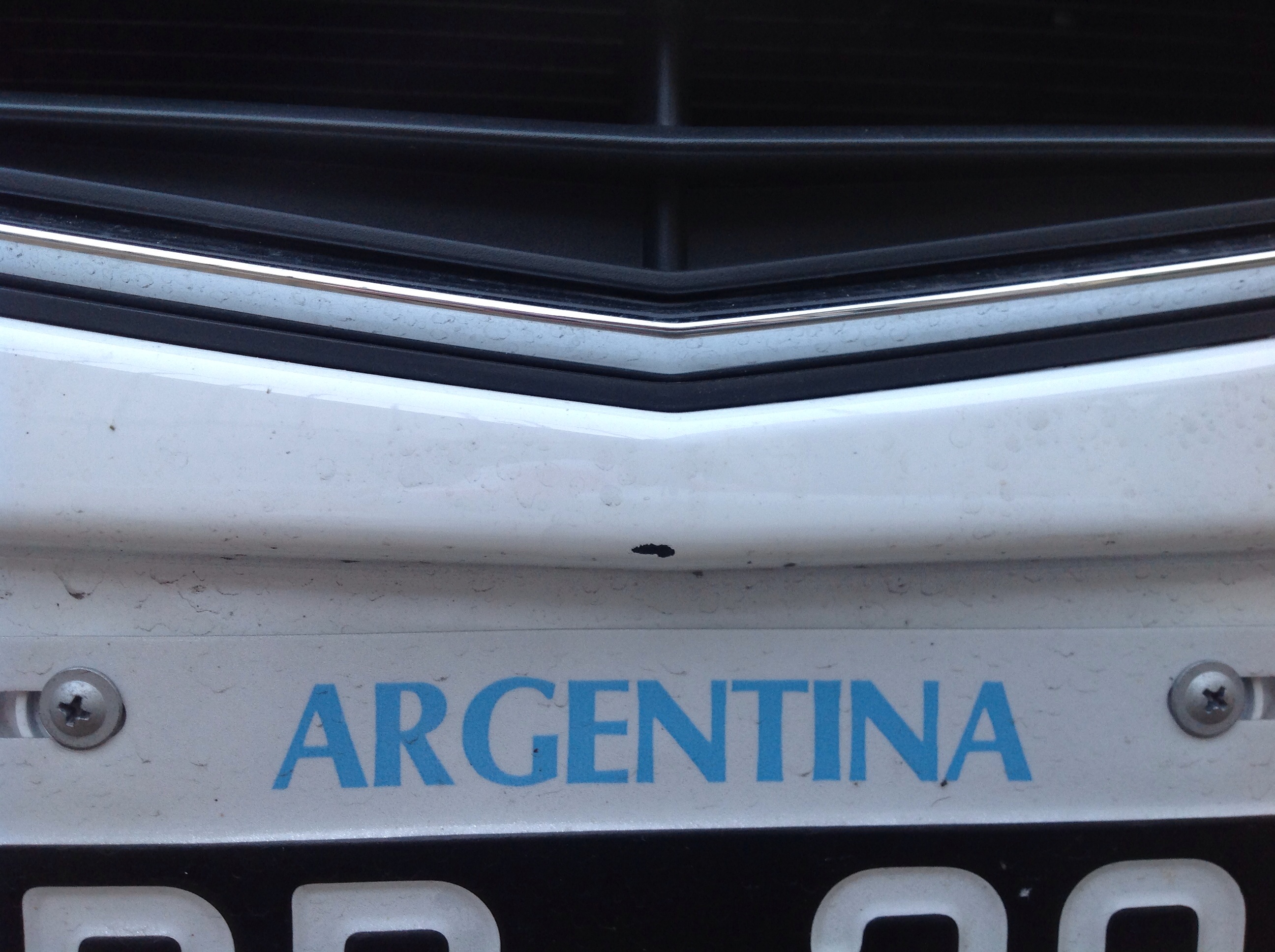

Buenas tardes, les hago una consulta, hace unos días vi q le faltaba pintura en unos lugares, por la ubicación de 2 me parece q no son de choque ni toques. Me pueden decir q puede ser y q puedo hacer. Gracias. Abrazos

Eso no te lo cubre la garantía, si fuiste por la ruta es muy probable que sea el maiz de los camiones que te golpea en la pintura, uno de refilon deja eso en la óptica los otros de frente quedan así. A mi auto lo uso en ruta tienen esos detalles. Lo mejor que podes hacer comprar ese producto que se llama RETOK. Te paso el link de mercado libre
http://articulo.mercadolibre.com.ar/MLA ... -nuevo-_JM
Este producto vienen en un frasquito como de pintura para uña, le das el modelo del auto y te mandan la pintura exacta de tu auto. Después el proceso es sencillo.lijar un poquito ahí y luego pasar la pintura esta que te envían. Esa creo que e sla opción mas económica y sencilla, sino un chapero! saludos

También por lo que veo en la foto de frente justo en el pico es de estacionamiento. Si lo dejas en la calle un ratito es de la marcha atrás de un auto. Lo primero que toca es esa punta, me paso el otro día mientras miraba a un viejo estacionar le pega siempre el pico de la trompa. Si lo dejas afuera tenes que tener cuidado, quizás dentro de poco fabriquen la mascarilla para la trompa del onix eso te evita mucho estas cosas, Saludos

Gracias por las respuestas. Ahora veo la pintura q me dicen, y si por estacionar en la calle tengo un caño escapé también adelante, lo peor es q yo estaba adentro del auto y le hice señas de luces porq lo vei venir, para colmo adelante del q maniobraba no habían nadie, era medio bolu... Me parece :oops: :oops: :oops: era un pendejo q se hacen los cancheros con un 207... Gracias.

La primera parece que un toque de estacionamiento y las otras como dicen si lo sacaste a la ruta donde te pega una piedrita o un grano de maiz te salta la pintura, en el primer viaje en ruta que le hice me volvi con 3 marquitas un bajón! Trata de evitar ponerte atrás de camiones cerealeros o mantene una distancia importante. Saludos
