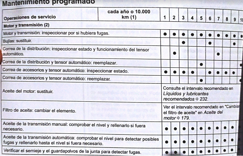

Re: intervalo de servicio / cambio aceite
Buenas, en el tablero no te avisa que llegó el momento de hacer el service, al menos en el mío no me avisa. Con respecto a los tiempos, en el manual encontrás toda la info en una tablita. Saludos.
