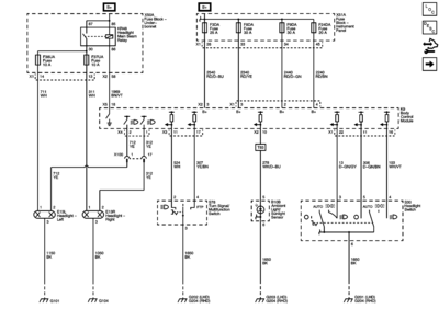

Hola estoy buscando información del accionamiento de la luz alta del onix para colocarle un control remoto que abra el portón de casa con guiño de luz alta, alguien que me pueda orientar de donde sacar info

Hola que t hace falta? Trabaja todo con la bcm tengo muchos diagramas eléctricos

Mensaje por charly79 »
Quizás t sirva.
