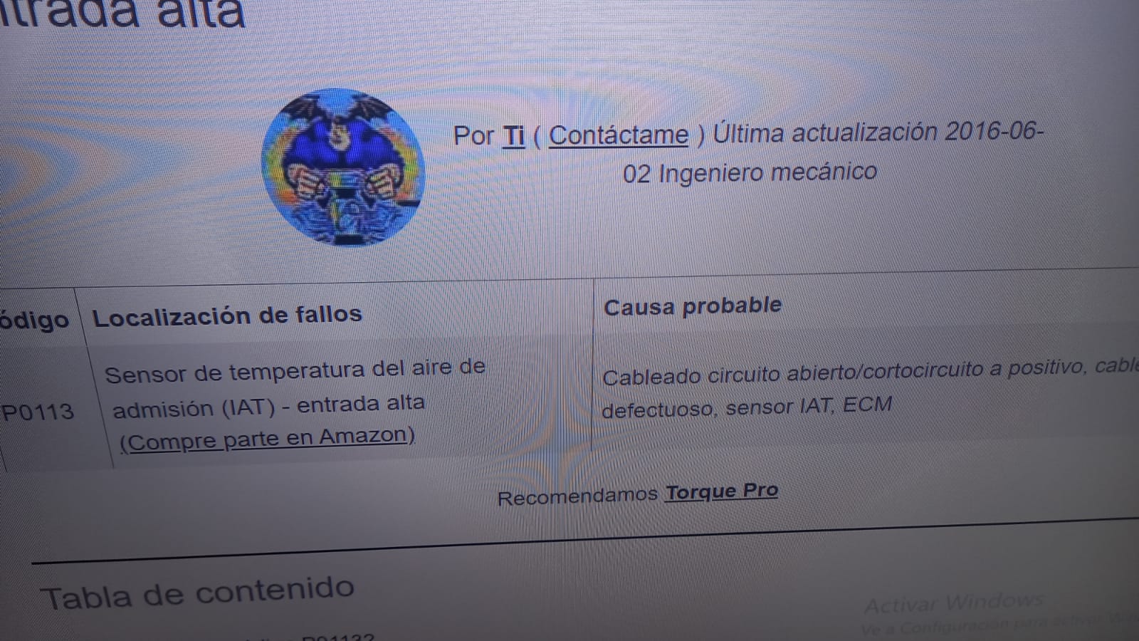

tengo problemas dos codigos en el scanner P0300 y P0113, sygieron luego de hacer kit de distribucion, prende check engine, despues se apago tres dias andando bien y hoy parpadea el check engine y se me ahoga el auto mientras estoy andando.
esto salio con torque, aclaro no soy mecanico, soy informatico.

P0300 Misfire.
P0113 Sensor de temperatura de aire.
Lo mas importante es que puedan diagnositicar bien, empezando por lo mas simple, evitando cambiar piezas porque si.
Misfire se puede dar por cables de bujia dañados, las propias bujias, y hasta alguna/s bobina/s.
El segundo error puede ser o el mismo sensor o el cableado.

El error de temp de aire, quizas se dio ya que arrancaron el auto despues de cambiar la distribucion sin el filtro de aire instalado, por lo que la ficha del sensor que esta ahi mismo en la tapa de la filtrera estaba desconectada.
