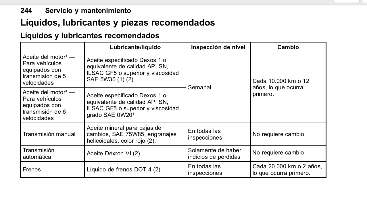

El liquido de frenos por lo poco que vale, mejor cambiarlo cuando cambias las pastillas, o cada dos cambios, con mas enfasis si tu auto es manual.
El manual dice cada 20 mil km o 2 años con liquido DOT4
https://articulo.mercadolibre.com.ar/ML ... 45cdba093e
con un litro te deberia sobrar, todo el circuito lleva poco mas de medio litro.
