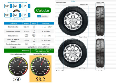

Queria consultar tengo un onix lt 2017
Y le quise cambiar las cubiertas
Pero por error compre otra medida compre 185 60 15
Y la q lleva es 185 65 15
Afecta en algo q opinan ?
Cambia el andar ?
Dsd ya gracias gente

Buen dia
Es más baja, menor diámetro.
Lo mejor sería poder cambiarlas por la medida original.

Claro Sergio, ademas que un perfil mas bajo juega en contra dado los crateres que podemos sufrir al circular por ciertas zonas....
