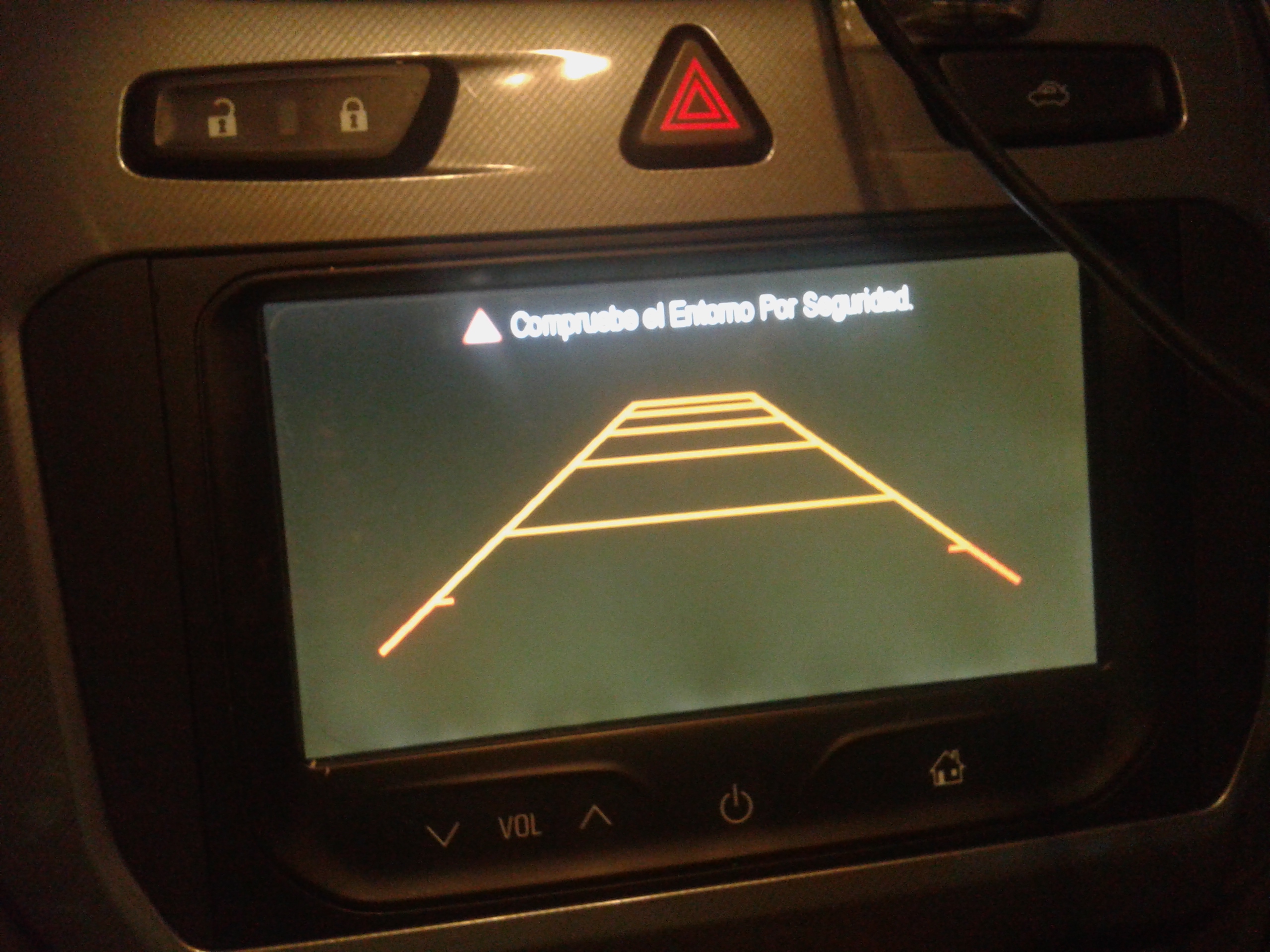

Estimados fruto de muchas horas de lectura de los foros nuestro hermano de brasil y de rusia, mas la ayuda de un senor jefe de taller puedo decir con orgullo, que mi my link instalado en cobalt ltz d ya tiene gps y tiene habilitada el soft para la camara trasera solo falta colocarla

Les envio mas fotos

Aqui comienzo el tutorial tenganme paciencia, dentro del foro del club hay dos archivos basicos
Que son los q fueron copiados del club onix brasil uno esta compuesto por 3 archivos que se cargan via usb y actualizan la version del SW el otro se llama paso a paso y en el aparece el trabajo que hacen con el scaner en el consecionario, si no lo encuentran avisen y los subo, una vez echo los pasos de actualizacion por usb y consecionario, aparecera todo en portugues no hay problemas vamos a cambio de idioma y alli aparecen dos cosas nuevas el icono bring go brasil (ojo no es bring go sudamerica) y se habilita en consecionario la opcion camara trasera, quien comento que esto funciona para cobalt les cuento que copiamos del archivo paso a paso el numero de vin (chasis) q aparece y que es de un onix, como my link es igual para todos el proceso es el mismo, una vez listo todo, y teniendo instalado en el celu el bring go sud america instalamos tambien el bring go brasil, y el file explorer, usamos este ultimo para entrar a la memoria del telefono no a la sd externa alli hay dos carpetas que comienza con gogo una es .enbr y la otra es .ensa br=brasil ensa= sudamerica lo q vamos a hacer es cambiar de nombre las carpetas en la misma ubicacion con ello logramos que el icono brin go brasil q aparece en my link carge los mapas de arg paraguay uruguay brasil esta es todo tratare de ponerme con fotos a armar algo mas didactico pero quienes como yo tienen largos meses de busqueda esto q comento le va a resultar super familiar gracias y estoy en linea
