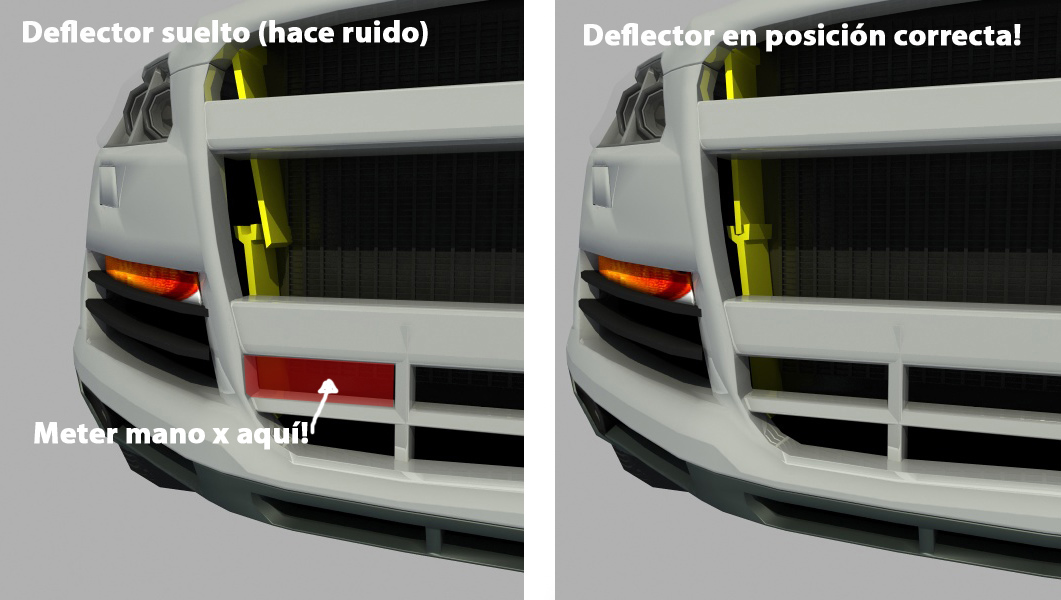

Instrucciones para acomodar ruido deflector de radiador
- Mensajes: 2348
- Agradecido : 727 veces
Bueno, les dejo para todos este excelente dibujo de nuestro amigo Esteban ( gracias!! ), donde explica cómo acomodar el deflector para que no haga ruido, de todas maneras para que no se salga en teoría lo recomendable es pegarlo.

Re: Instrucciones para acomodar ruido deflector de radiador
Hoy me puse a ver este tema en mi auto y vi que no hay forma visual de encontrarlo. es meter la mano como dice el dibujo y tantear. Así lo encontré y descubrí que estaba descalzado. Es un plástico sumamente flexible (una macana!) que no opone resistencia al descalze. Con una leve presión, logré ponerlo en su lugar, pero como dije antes, temo que se volverá a descalzar. El tema del pegado es complicado por el poco espacio que hay y porque es a ciegas. Una posible solución sería alguna vz que haya que sacar el paragolpes por algún motivo, aprovechar y pegarlo para que no se salga. Saludos.
Estimados en base al video pasado por spraguedawley y al dibujo pasado por Martín y enviado por Esteban pude sacar el molesto ruido. Lo que se se puede apreciar es que es una solución momentanea, ya que no dudo que vuelva a aparecer.
