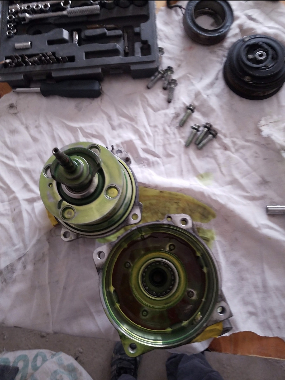

A fines del 2022 me dejo de funcionar el aire acondicionado, aparentaba estar todo bien, pero el compresor no "pegaba" y como síntoma raro durante períodos largos (1 semana a 10 días) el electo ventilador arrancaba en 2° velocidad aún con el auto frió, luego sin previo aviso dejaba de hacerlo por un tiempo, obviamente el aire acondicionado continuaba sin funcionar.... lo lleve a un profesor de refrigeración automotriz (instituto ITA) y me dijo que estaba quemada la bobina de la polea, al desarmar encontró que el rodamiento de la punta del eje estaba hecho pelota, reemplazo ambas cosas (bobina y rodamiento), lo armo, cargo gas y salio andando, costo del arreglo $60000 (Enero 2022), 2 meses después dejo de funcionar nuevamente con idénticos síntomas, como el otoño estaba comenzando y las temperaturas se mantenían ""agradables"" espere hasta ahora, lo lleve a reparar hace 10 días, esta vez no era la polea sino que producto de la manipulación, el compresor perdía gas y esto no se repara, es mas, varios me dijeron que los compresores de nuestros autos son descartables, porque no admiten reparación, en definitiva y para resumir, cambio de compresor, óvulos de carga y gas............ $ 750 lucrecias.... una ganga

Buenas t dieron el compresor viejo? Yo tengo 2 compresores uno se hizo pelota por dentro y otro por culpa de no ponerle aceite se gastaron los aros internos que trae de sello y eso no se consiguen por ningún lado y nunca pude dar con uno clavado que los tenga sanos. No se que habrá quedado perdiendo en tu casa pero yo lo desarme al mío y sacando el sello de la punta que se cambia no hay otro lado por donde pueda quedar perdiendo.
