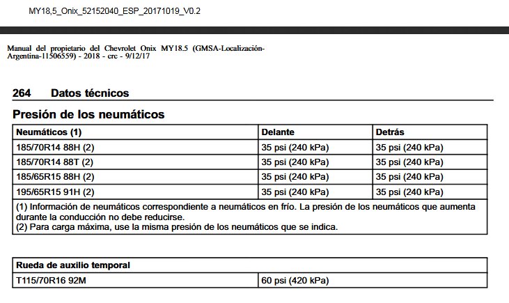

Hola gente,
Estuve cruzando la info que esta en los manuales y hasta el MY16 sale que la presion es 32 para rodado 15 y 35 para rodado 14.
En el manual actual MY18 dice que la presion es pareja para todos los rodados 35.
Adjunto fotos de los manuales de dicha info.
MY18
MY18
MY16
MY16

MY17 también es 35 para las 4 cubiertas.
