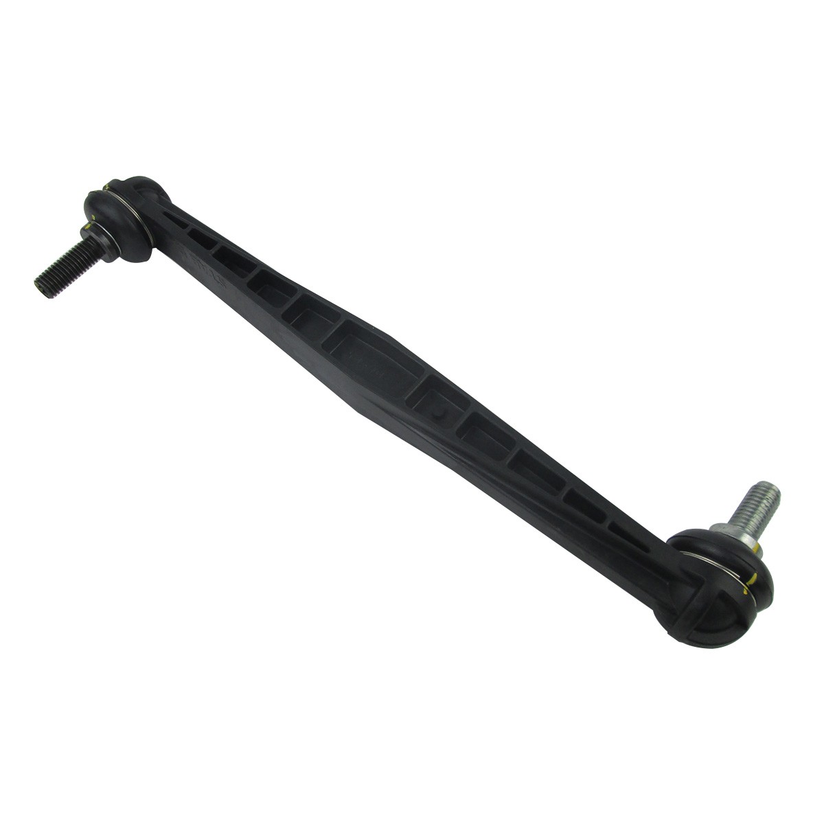

Vi por youtube q las bieletas de lado del tren delantero son plasticas. Alguien ya las cambio por las metalicas ..q se venden asi para onix?? O son de otro modelo y se adaptan

Hola yo las cambié en Diciembre por las de metal ( no originales) y no tuve problemas, no se que marca son pero con la mano de obra me costaron menos que las originales. saludos

Buckan. lamento recordarte que los JOY no tenemos barra estabilizadora. por lo cual no tenemos bieletas

Es como dice Pablito81, los joy no traen barra estabilizadora, solo el lt y ltz.

Buenas Tardes, que la bieleta sea de plástico o metálica no influye en el funcionamiento ni duración.
Lo que sí importa es la calidad.

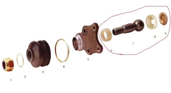

bieleta-barra-estab-del-chevrolet-onix-cobalt-spin-sonic-vth-D_NQ_NP_703675-MLA26118517356_102017-F.jpg
La calidad y duración está dada por la parte rotulada metálica, que trabaja sobre dos hemisferios de un material plástico (de éste depende la duración). Por decir, si es teflón va a durar mucho más que si es plástico recuperado. Se entiende?

Muy bueno sus reportes . O sea no m tengo q preocupar x mi joy pensaba q el ruidito a algoflojo venia de ese lugar pero no lo tengo 100x100 de seguridad . Y muy buena la explicacion de sergio

Gracias por la info, tengo que cambiar la bieleta del lado conductor, y estaba en duda si comprar de plástico o metal.
