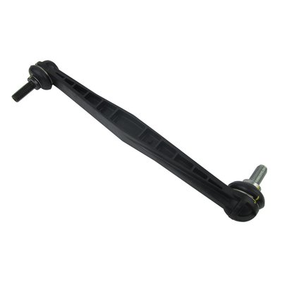

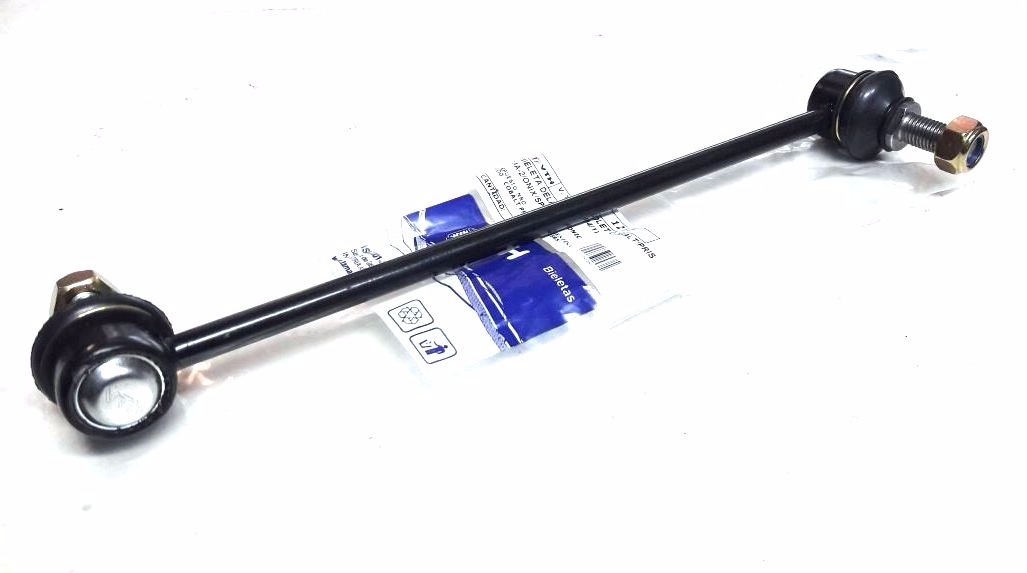

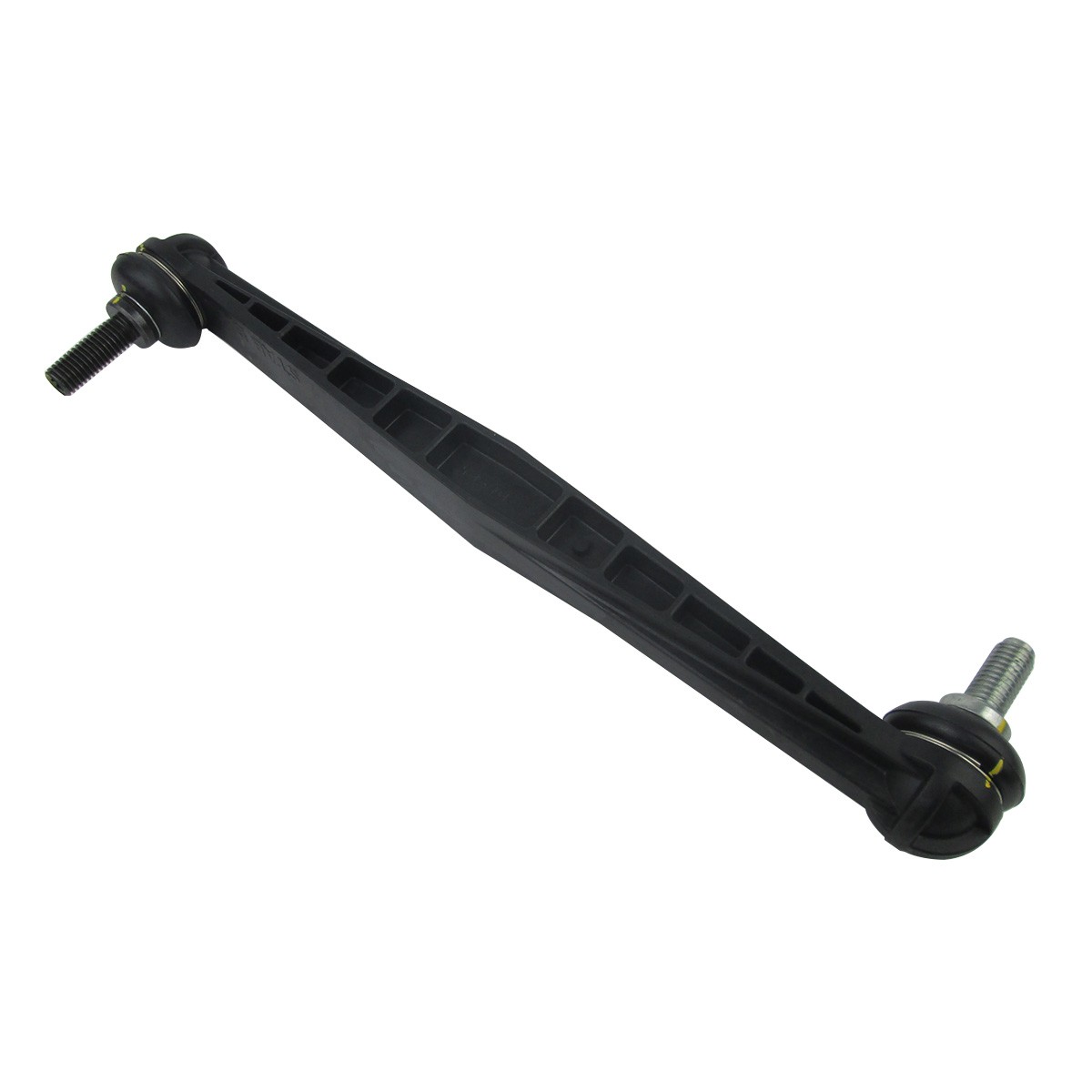

Vi por youtube q las bieletas de lado del tren delantero son plasticas. Alguien ya las cambio por las metalicas ..q se venden asi para onix?? O son de otro modelo y se adaptan
Re: Bieleta de onix prisma
Hola yo las cambié en Diciembre por las de metal ( no originales) y no tuve problemas, no se que marca son pero con la mano de obra me costaron menos que las originales. saludos

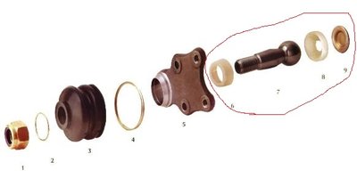

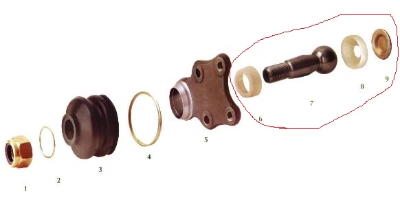

Buenas Tardes, que la bieleta sea de plástico o metálica no influye en el funcionamiento ni duración.
Lo que sí importa es la calidad.
La calidad y duración está dada por la parte rotulada metálica, que trabaja sobre dos hemisferios de un material plástico (de éste depende la duración). Por decir, si es teflón va a durar mucho más que si es plástico recuperado. Se entiende?
