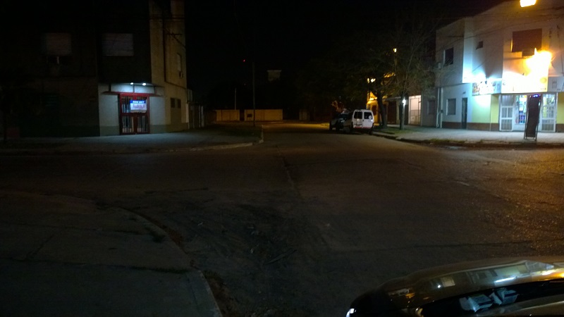

FacundoZ escribió:Tremenda la diferencia!
Me interesaría ver una foto de las bajas también.
Ya adjunte las fotos de la luz baja con la Night Braker Laser... como se puede ver el tono cambia en la baja o mejor dicho en la alta (es mas azulado) mientras que en la baja es un poco mas amarillo aunque aun asi mas blanco que el de las halogenas convencionales. Saludos!
