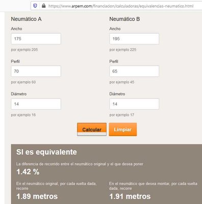

podes bajar el perfil, a una 65, para conservar el diametro del neumatico lo mas cercano posible
https://www.arpem.com/financiacion/calc ... atico.html

Javier, la medida original es 185/70 14, y 195/65 14 dificil que se consiga......
Re: Cambio de cubiertas onix joy
La diferencia es despreciable en cuanto a esfuerzo, solo minimizaría la diferencia de 4% entre velocidad real y velocímetro. En mi opinión, las colocaría.
