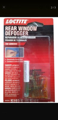

Re: Terminal Luneta Térmica
Viene esto para reparar lunetas
https://articulo.mercadolibre.com.ar/ML ... -norte-_JM
