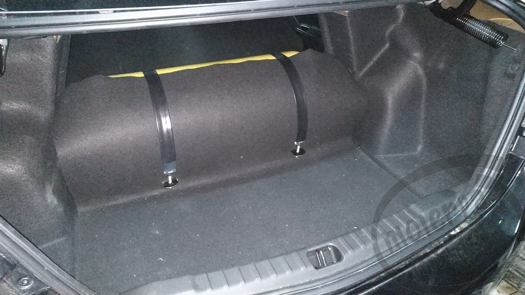

Buenas tardes, te dejo una imágen para que saques tus propias conclusiones... tengo un cilindro de 60 pero queda bastante baúl, mas viniendo de un Corsa al cual jamás le reforce amortiguadores ni nada, a mi Prisma actual con 24.000 tampoco... Tené en cuenta que todo lo que se venda "especial para GNC" es MITO. Algunos colegas mio (taxistas) ponen refuerzos de amortiguadores traseros pero en mi caso en ninguno de mis 3 autos les puse y jamas tuve inconvenientes.
