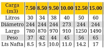

Buenas !! Consulto un tanque de 40 lts es chico para el prisma... Se que tiene una autonomía de solo 100 km pero cuando viajo soy de parar seguido por que tengo 2 niñas y bueno sino usar un poco de Nafta también... Y por ahí también para que sea más liviano ( si es que lo es no se) Aca en Rosario ofrecen este tanque con equipo BRC 12 CUOTAS DE $5500 que dicen es conveniente? Sino el de 62 12 cuotas se $6374 pero no se si será muy pesado y tenga que reforzar algo ... Alguien con tubo ya instalado me cuenta sus opiniones ... Desde ya gracias a todos

Buenas tardes, te dejo una imágen para que saques tus propias conclusiones... tengo un cilindro de 60 pero queda bastante baúl, mas viniendo de un Corsa al cual jamás le reforce amortiguadores ni nada, a mi Prisma actual con 24.000 tampoco... Tené en cuenta que todo lo que se venda "especial para GNC" es MITO. Algunos colegas mio (taxistas) ponen refuerzos de amortiguadores traseros pero en mi caso en ninguno de mis 3 autos les puse y jamas tuve inconvenientes.

Hola
Con el tubo más grande vas a tener mayor autonomia, por ende vas a parar menos a cargar.
Si bien el peso del tubo influye en la carga que soportan los espirales traseros. Si no sos de cargar mucho al auto, no tendrias problemas.
En todo caso si notas que se baja mucho la cola del auto están los es espirales específicos para eso, hay reforzados y trabajo pesado para cuando tienen dos tubos grandes.
Como explique en otro post, los espirales originales están diseñados para el peso del auto. Si vos le agragas 45 o 65 Kgs. más ya la función del resorte se ve modificada. Los suplementos te sacan del paso, pero la dureza y elasticidad del resote sigue siendo la original, por lo que los espirales reforzados compensan esa diferencia de peso.

Buenas. Yo tengo tubo de 16 metros o 60 litros. El más grande que entra en el prisma. Tiene una autonomía de 230 km en ciudad y aprox. 250km en ruta a 120km/h.
En mi caso tuve q reforzar kos espirales x q no mw gustaba como quedaba bajo de abajo y soy de llevar peso. Los espirales que le puse son rerorzado para gnc marca RM los venden en mercado libre. Realmente esto cambio para ami el andar del auto

De cuántos ls es 60 o 40?javier_tejedor escribió:https://www.clubonixprisma.com/download ... index7.jpg
