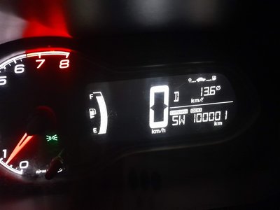

Sabes que marca era la correa? yo vengo usando la original (contitech) en los ultimos dos cambios, muy buen dato el de la bomba de agua, no la cambie nunca, mientras este ok dejo la original, no es un cambio de mantenimiento preventivo propuesto en el manual del auto, aunque de hecho se estila cambiarla.
