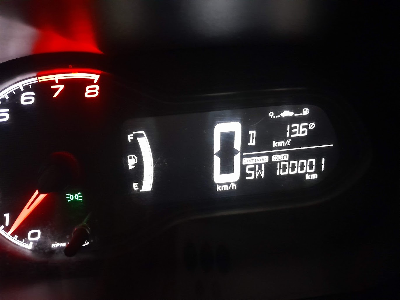

ayer hice el cambio de correa el auto tenia 98mil km.
gaste en total 66Mil pesos
14Mil correa y tensor GM
