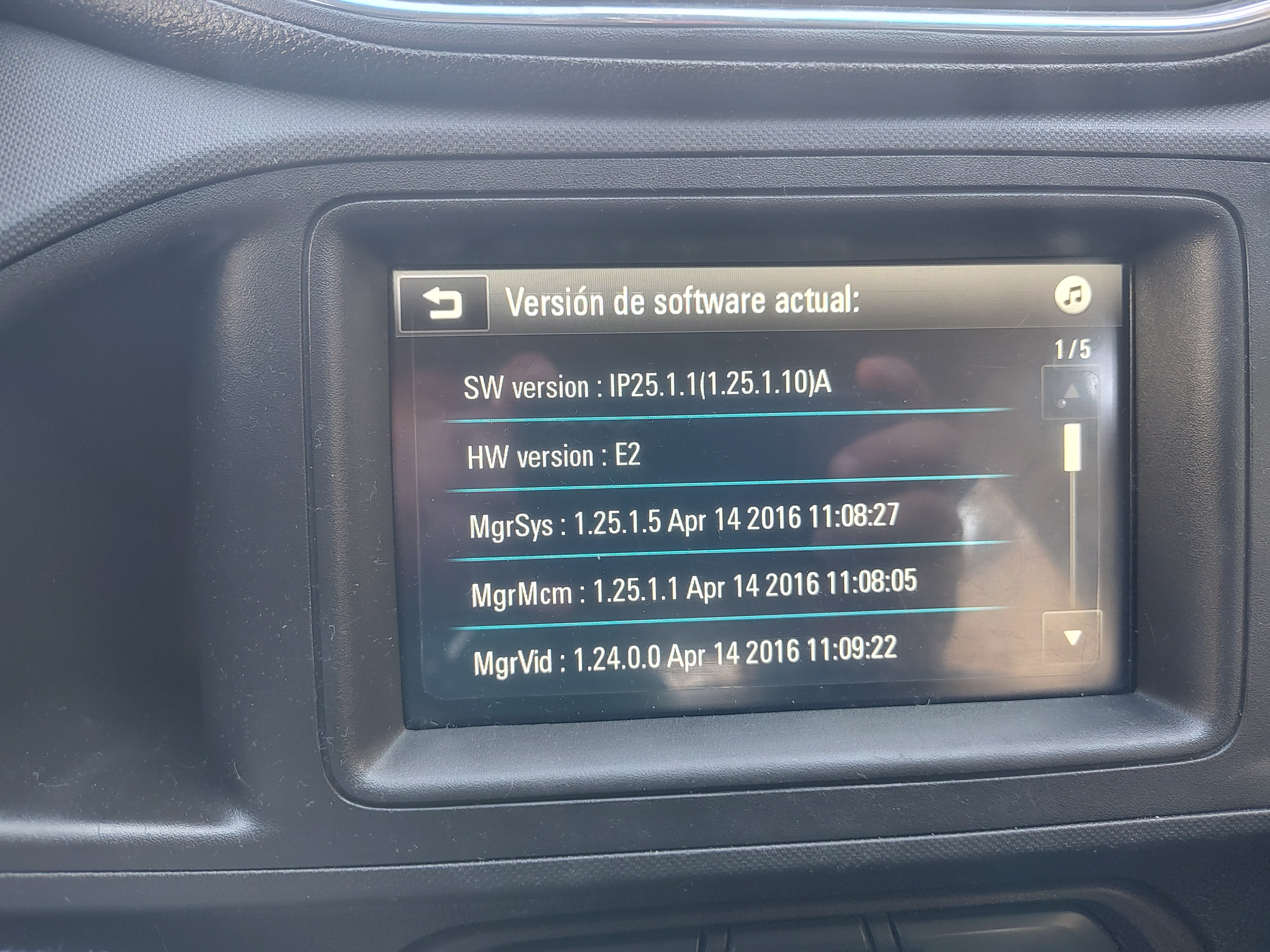

:lol: Buen día. Alguien me puede orientar a como entrar al modo desarrollador en la pantalla mylinkde un prisma 2017?
Estás son de info del sistema mio

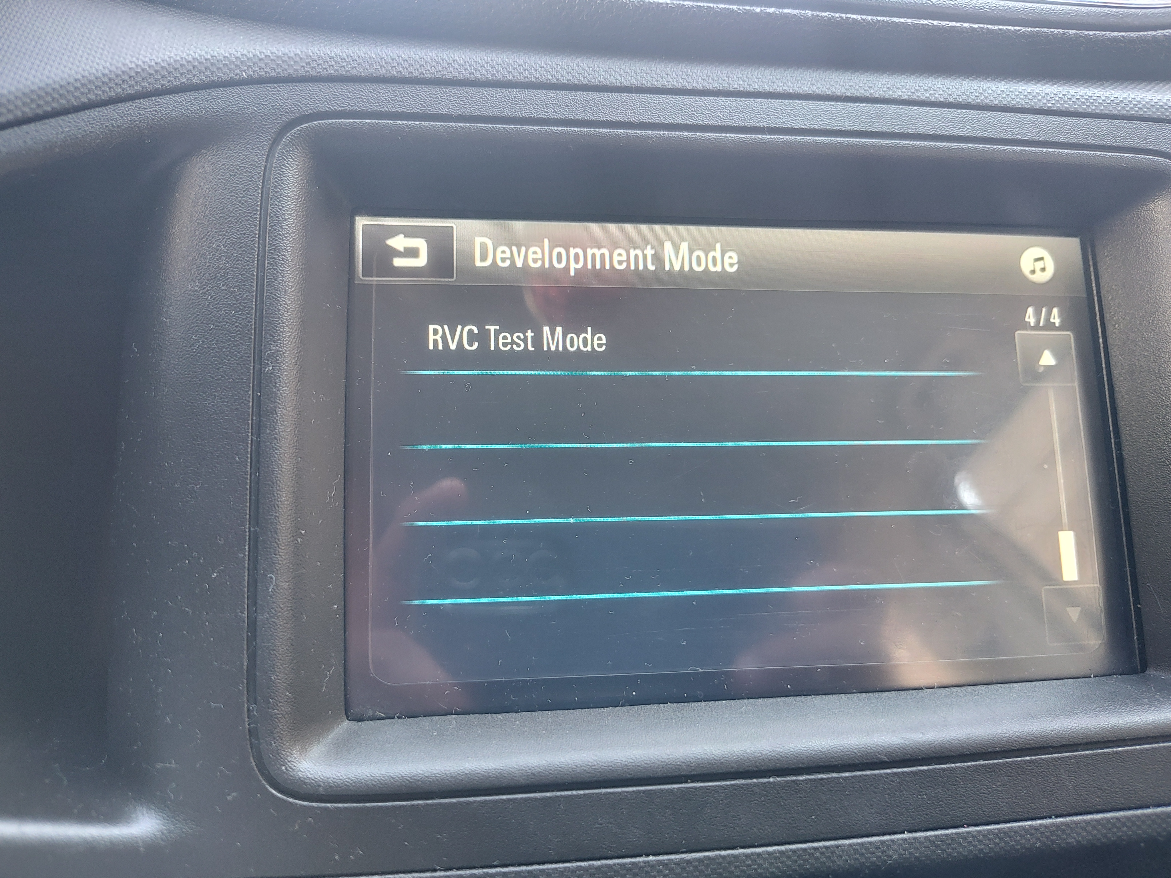

Coloco el código 20110827 y no me aparece ningún menú extra en cambio si coloco el código 20130822 que lo ví en otros tutoriales si me aparece para modificar pero no me sale para modo explorador. Alguno que me sepa orientar?

Tiene un windows CE detras por lo que si tocas asegura de poder hacer backup completo antes, e investigar bien sobre como poder hacer una instalacion desde cero por si algo falla.
Y antes que nada preguntarte para queres utilizar el modo desarrollador ya que mylink al ser un sistema cerrado esta emparejado con varias otras funciones y dispositivos del vehiculo, por lo que si haces cambios algunas cosas o funciones pueden dejar de funcionar y debes saber porque.
Tambien es bueno sabes que las pantallas no son intercambiables, es decir una de repuesto aunque el hardware este correcto no funcionara.
Si te llevas bien con el portugues en foros de Brasil seguramente encontraras muchas mas informacion
