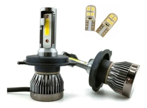

Hola, gracias por responder pero la lampara no es con filamentos y no tiene esos tres pines por eso mi pregunta
es de este tipo y la puedo girar como quiera, no tiene algo que me indique posicion correcta

Bueno, ese tipo de lámpara, se coloca de forma que los LED queden de manera vertical. Es decir, mirando de frente, tenés que ver los LED hacia los lados de la óptica. Fíjate, que en la parte que te quede abajo, debe estar ese zocalito que tiene la lámpara, si o si va para abajo. Después deber alinear la óptica para asegurar que quede bien el trabajo

aca encontre un video que explica como va, es como me dice Sergioltz pero aca te lo muestra para otros tipos , no importa si es un onix o lo que sea
