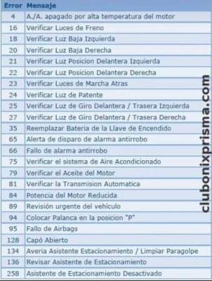

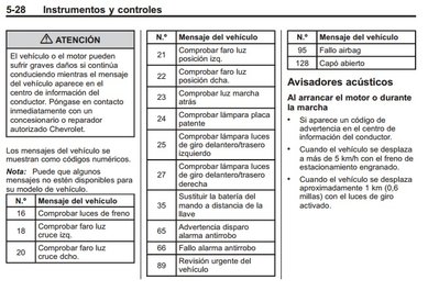

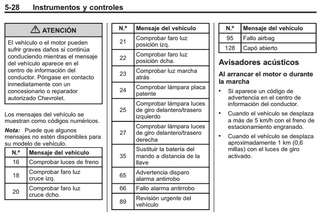

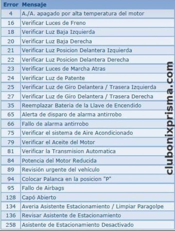

Re: cod 21 cod 22 en el tablero
Son las luces que cambiaste, los led tiran error. Te dejo lo que dice el manual
