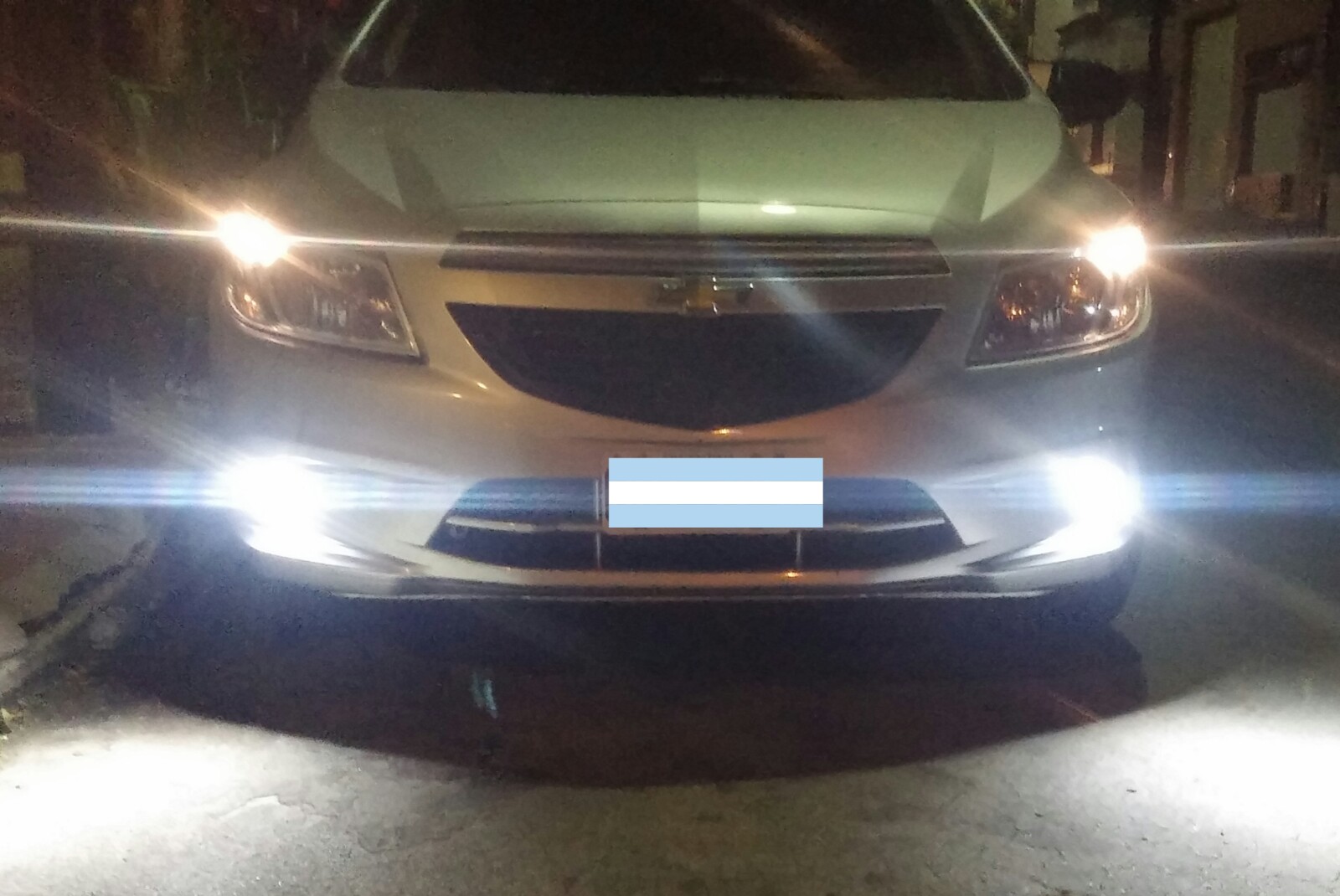

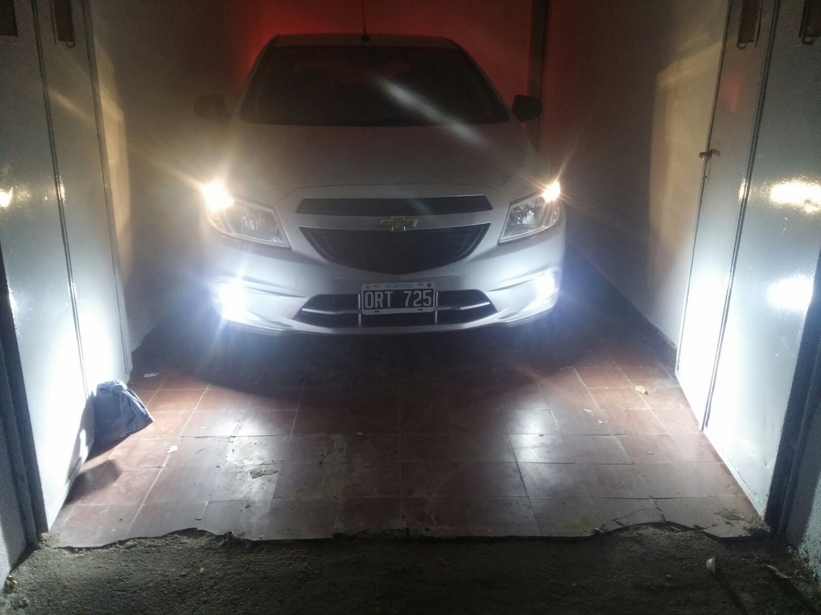

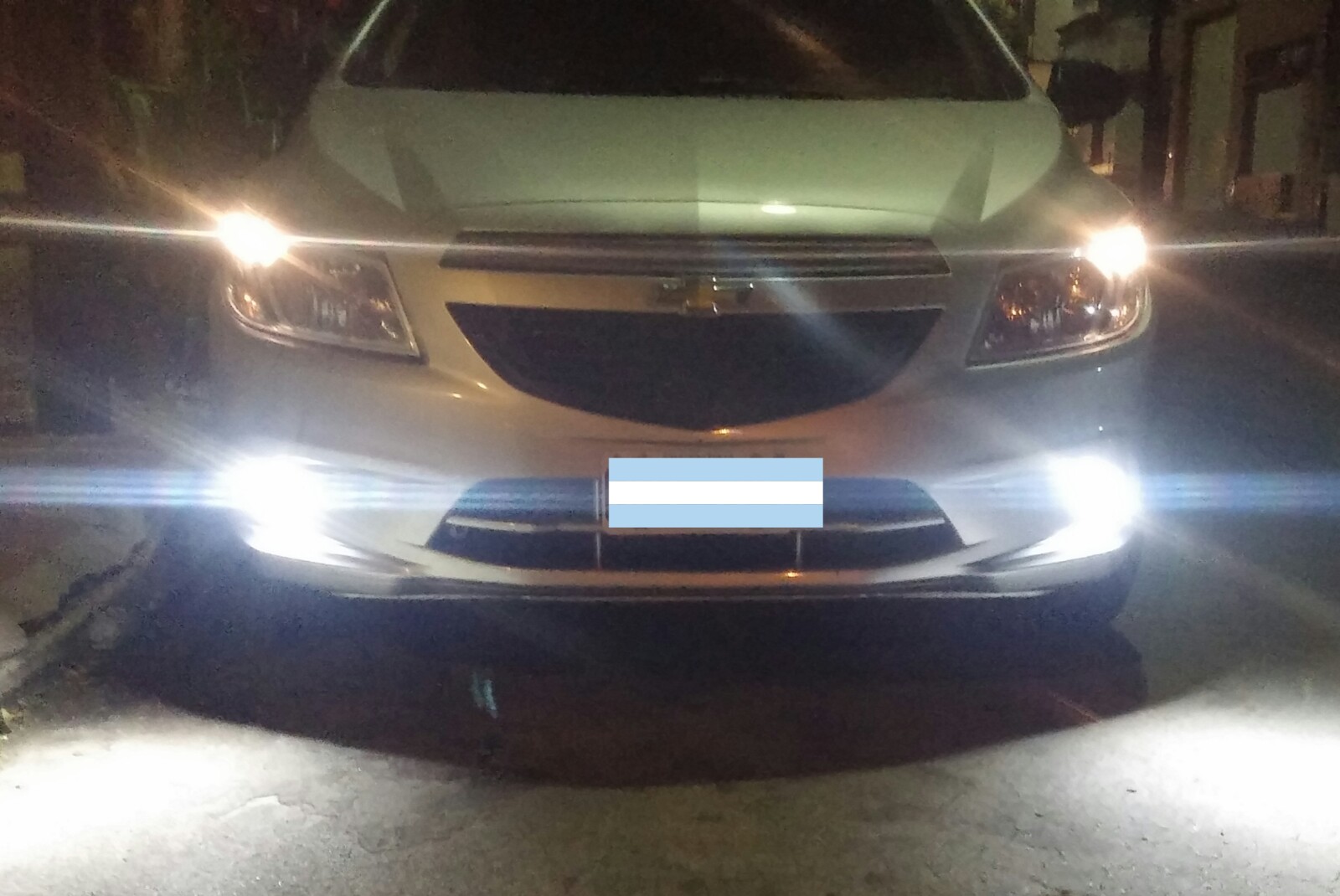

Hola gente ahora si. El finde pasado logre colocarle algo que se hace muy fácil para los usuarios de modelos lt ..
Son leds con lupas .

Quedaron buenisimas ! Podras poner foto de frente de cerca con los leds apagados ?
Por otra parte, que tipo de leds son ? si podes pasar el dato de donde compraste.
Felicitaciones quedo hermoso!

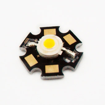

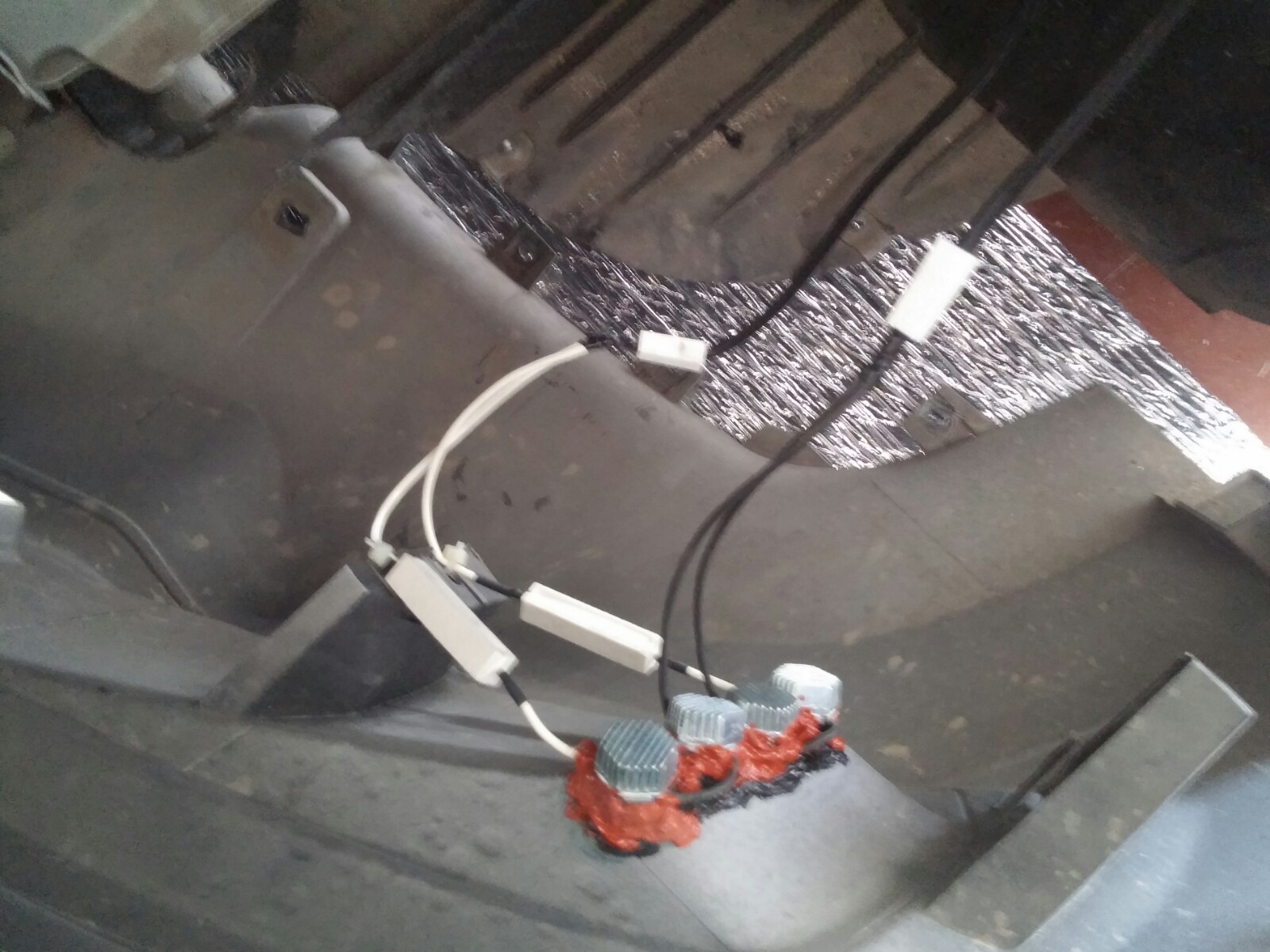

Por otra parte los LEDs que use y materiales son:
*LEDs 1w (×8) -- blanco frío..
*4 resistencias de 10w ( con las de 3.4 funcionan igual)

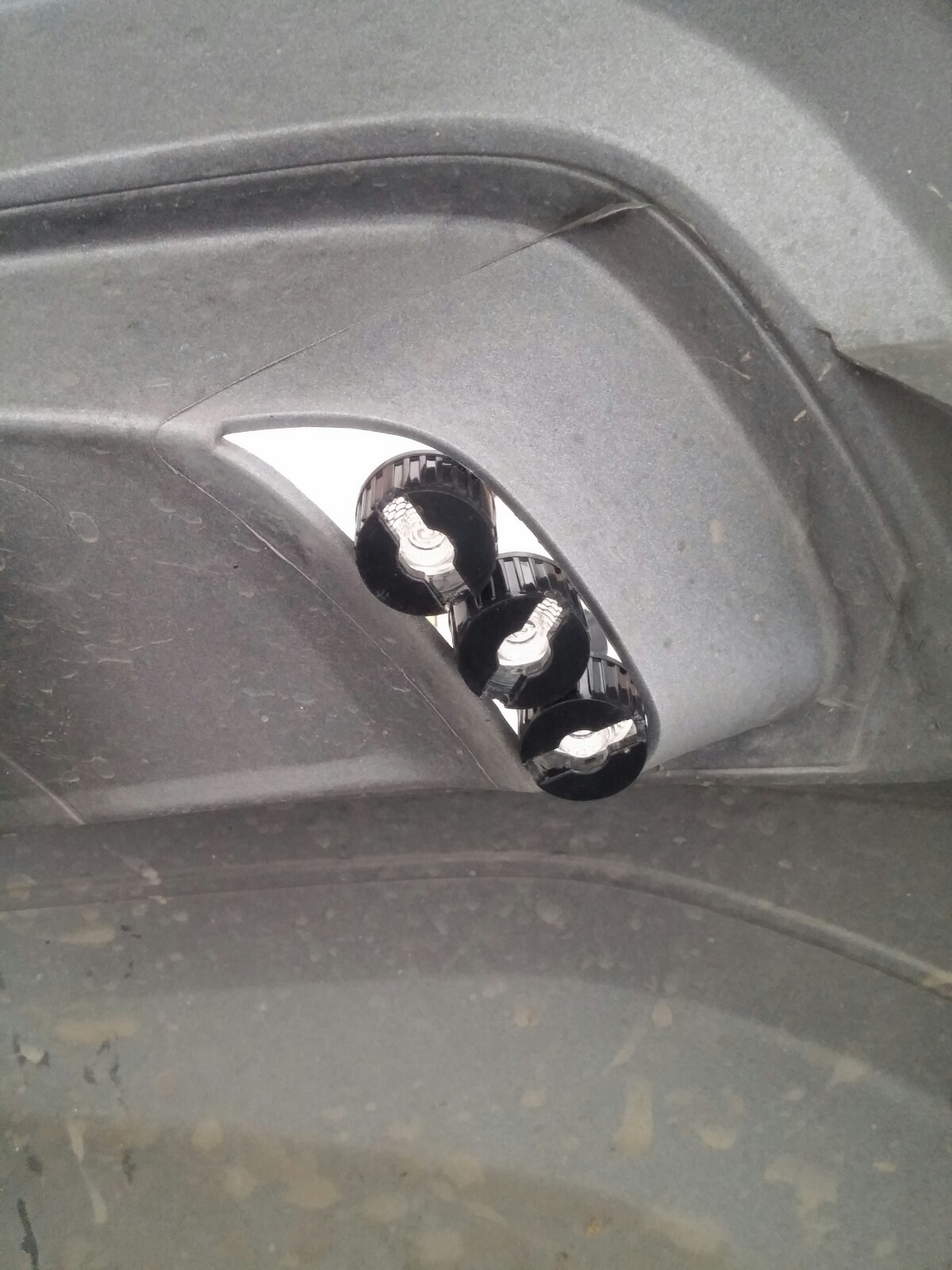

* lupas de 30 (son medias) (mientras más alto el aumento más grande el espacio iluminado pero menor la distancia ) -- el vendedor me dijo que 30 era el punto medio---

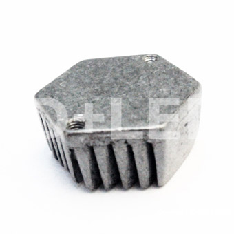

* 8 disipadores de calor (para evitar que levanten tempesatura )
* la gotita (use la gotita para ir pegando una por una las lupas sólo para que se mantengan en posicion)
* fastix negro o común (luego de la gotita rellene los espacios entre lupas con este fastix porque queda más prolijo)
* pegamento de alta temperatura ( use fastix para asegurar bien los disipadores y rellenar espacios)
* presintos ( como quise evitar dañar el para golpe conseguí unos pequeños presintos para que no me queden los cables colgados)
* fichas de bronce( para conectar el cableado use estas fichas para cuando deba sacar el paragolpe sólo desenchufo la ficha y sale sólo)
* entran 3 lupas sin problema ( yo utiliza 4 lupas para cada espacio tuve que usar un torno para gastar un poquito para que me entran los 4)
* conecte todo ala luz de posición .. Ya que estos LEDs consumen menos que un piojito Philips..

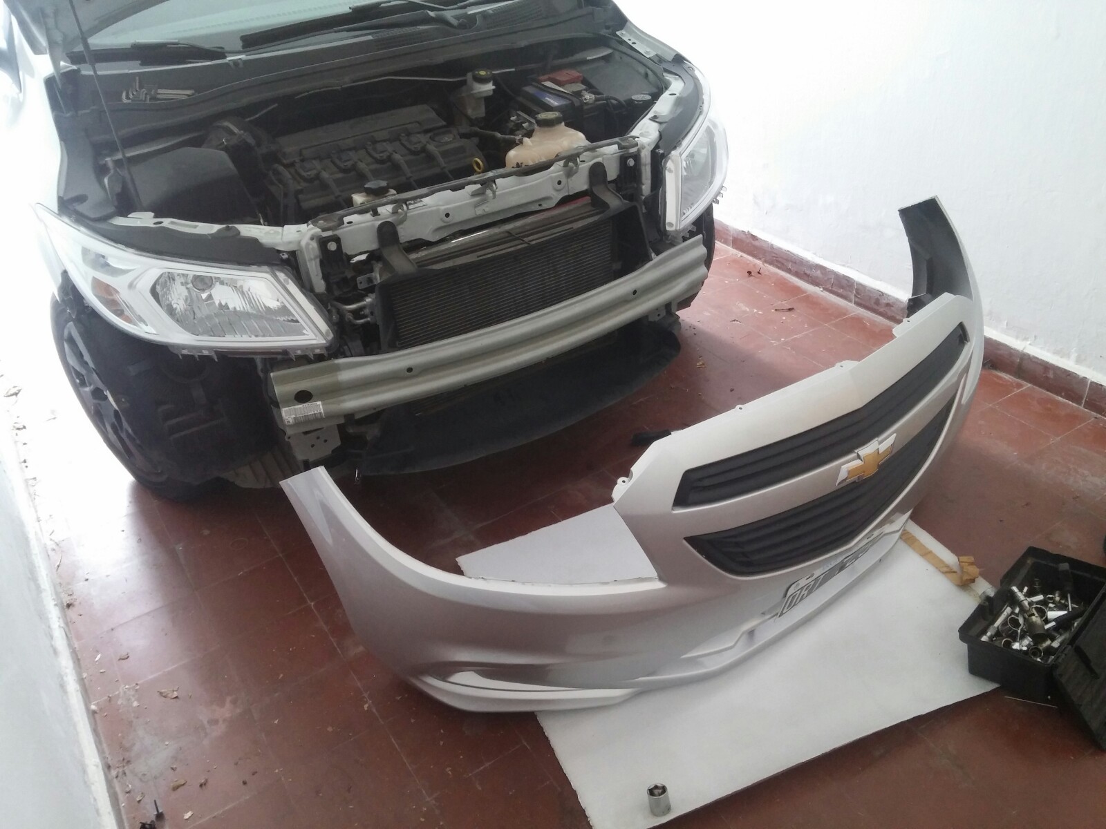

* tuve que sacar si o si el paragolpe( busque y probé alternativas para no sacarlo pero laburar abajo del auto y colocar todo con el poco espacio es imposible.. Hasta probé poniéndole gato hidráulico ni así...)

Desmontar para golpe<br />(importante colocar algo abajo para que no se raye con nada y los tornillos dejarlos organizados
Disipador de calor ( el vendedor me lo pago con una silicona de alta temperatura de marca china) no tengo más dato de eso..
LEDs 1 w
LEDs 1 w

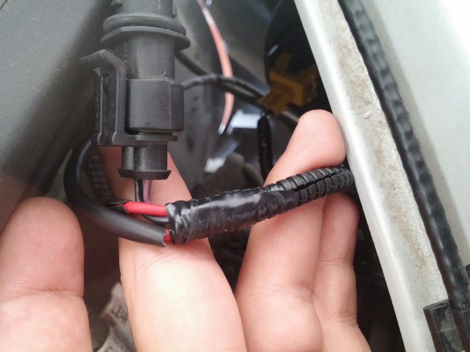

Puente de luz de posición<br />(sólo Pelé el cable no corte nada)
Coloqué primero las lupas y las asente con las gotitas...<br />Recomiendo poner una por una para que queden iguales apuntando al mismo sitio
