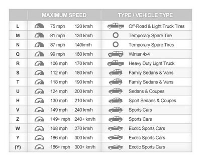

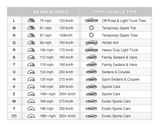

Buenas! Adjunto estas imágenes que compartieron en otro grupo y me parecieron muy útiles

Sumo de como leer el DOT. En especial a los autos de 2013 y 2014 revisen las fechas por si nunca cambiaron neumáticos. son 5 años desde la fecha de fabricación. si dice XX13 para abajo tienen que cambiarlos lo antes posible. Saludos Pablo.

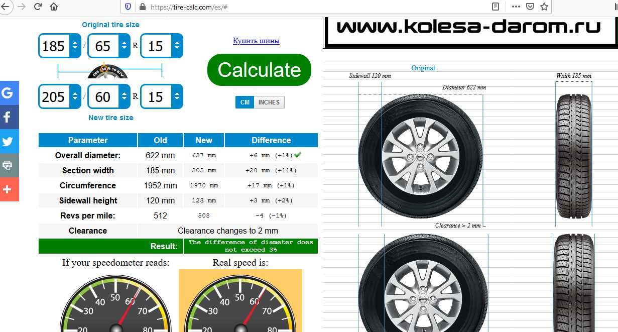

Perdón por revivir el post, pero sin cambiar la llanta de 15, se puede agregar una cubierta mas ancha y hasta cuanto ya que el original viene 185/65/15. Saludos
Lixondo
- Mensajes: 2234
- Agradecido : 71 veces
Re: Detalles de la descripción en neumáticos
La diferencia de circunferencia es minima, tener en cuenta que quedara con una relacion mas larga, con lo que quedara mas chancho el auto.
Va a mejorar al tener mejor pisada, pero estaran exigiendo mas a los rodamientos de rueda que fueron calculados para el rodado original.
Los calculos en cuanto a relacion para evaluar los cambios de velocidad se pueden ver en:
https://tire-calc.com/es/
El auto miente de mas, al menos con rodado 185/60/15 (unos 3/4 km) por lo que indicara la velocidad de forma mas exacta con 195/60/15, y quizas exacta o se pase hacia abajo con las 205.

Hace el mismo calculo con la 195/60 15, es un poco más baja, con lo que te mentiría más el velocímetro
Saca cuánto más baja es y la 205 cuanto más alta. Tenés menos diferencia con la 205. Pero la 195 va bien igual. Tampoco es que vas a tenés un súper mejor agarre, eso depende más de la calidad de la cubierta que coloquen.
