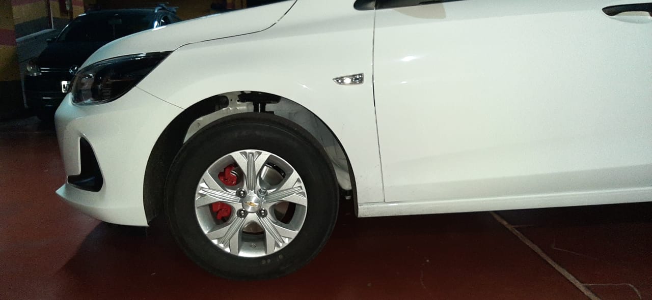

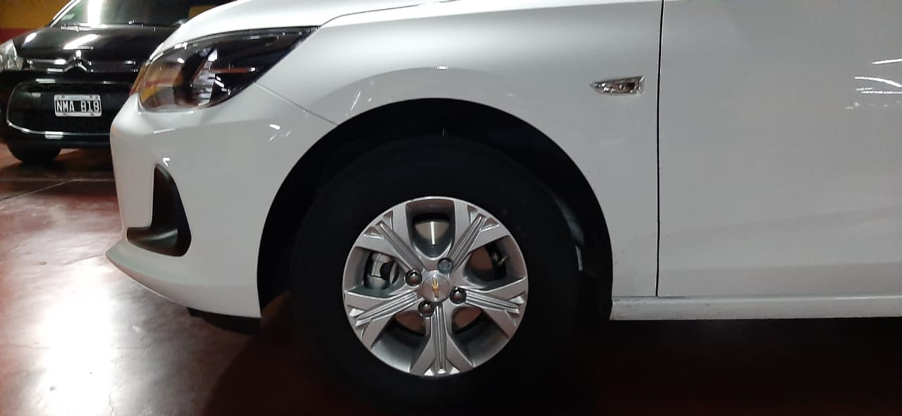

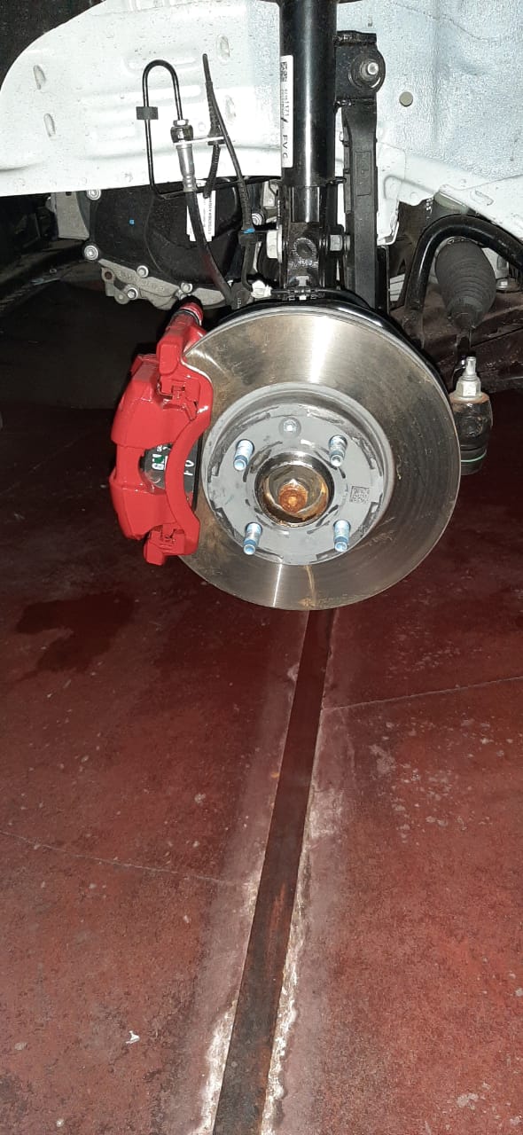

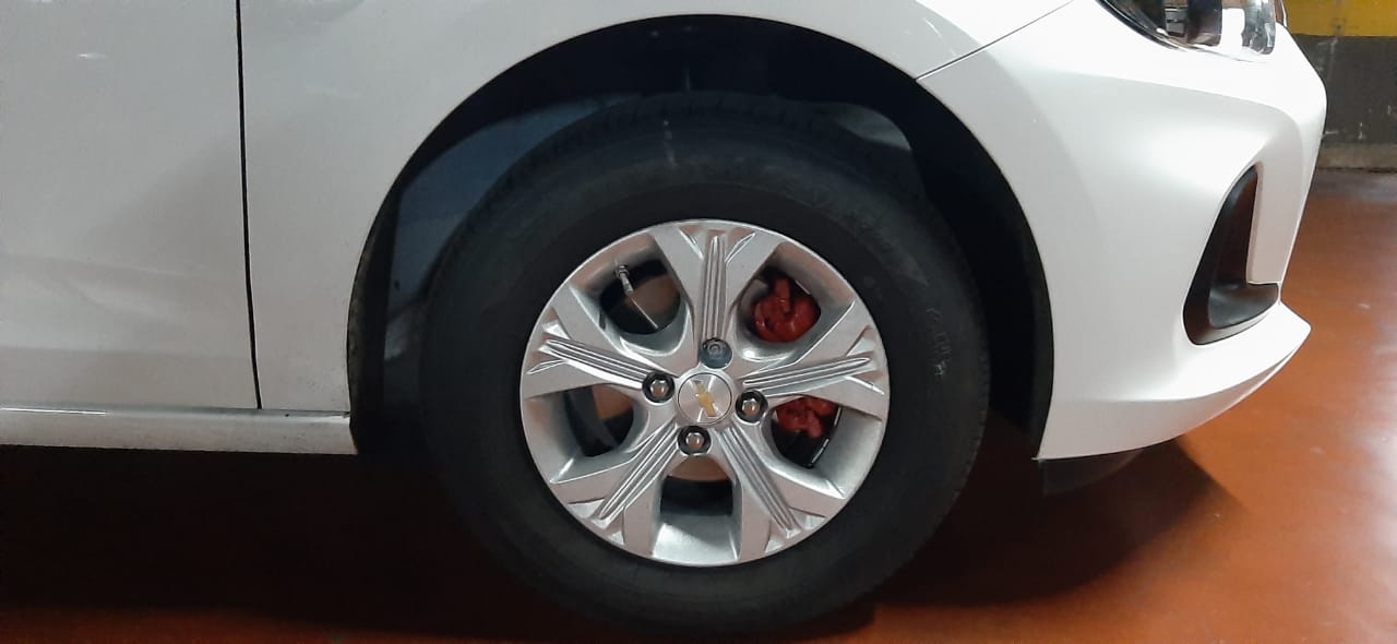

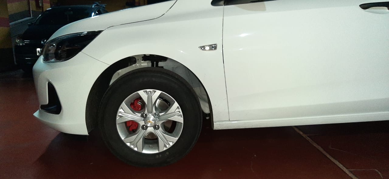

Bueno... finalmente me animé y le coloque las llantas al Onix. Son 14" lo que hace que no se luzcan mucho, pero para mí quedan mejor que las tazas.

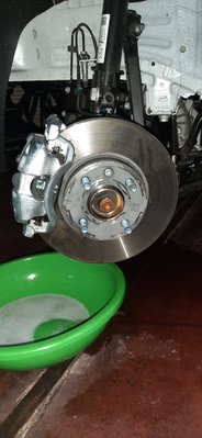

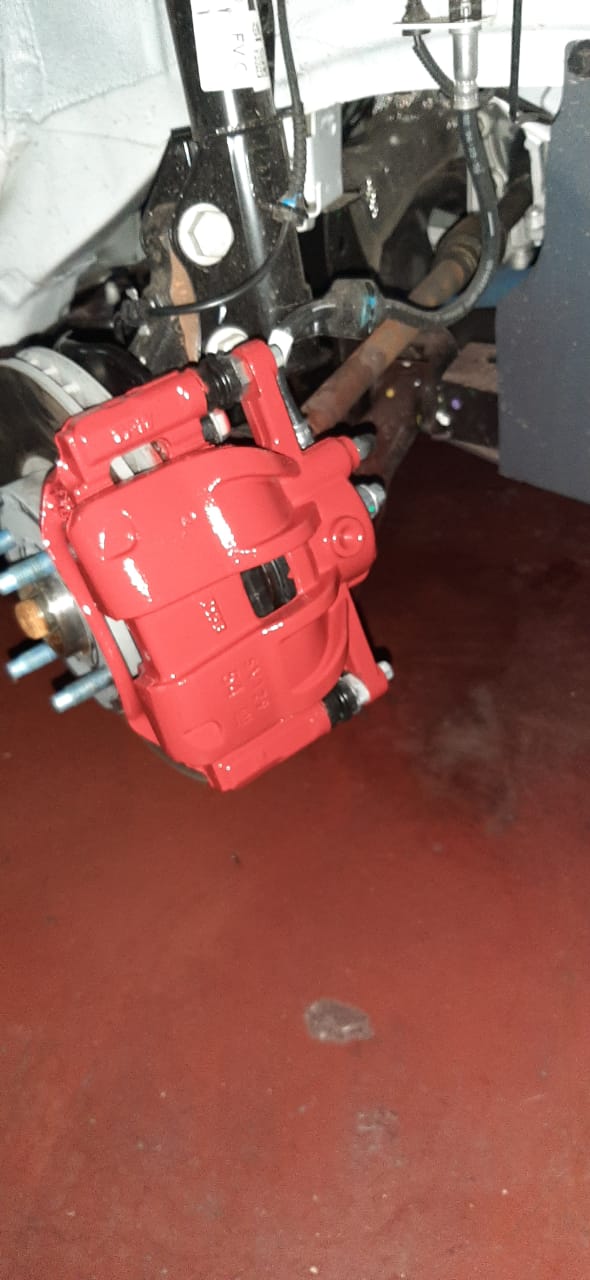

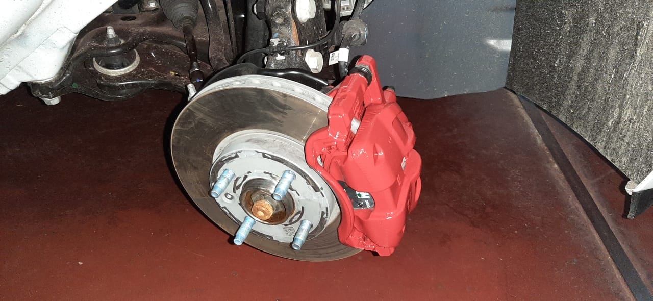

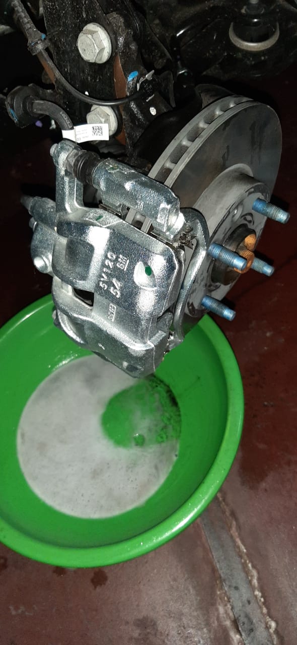

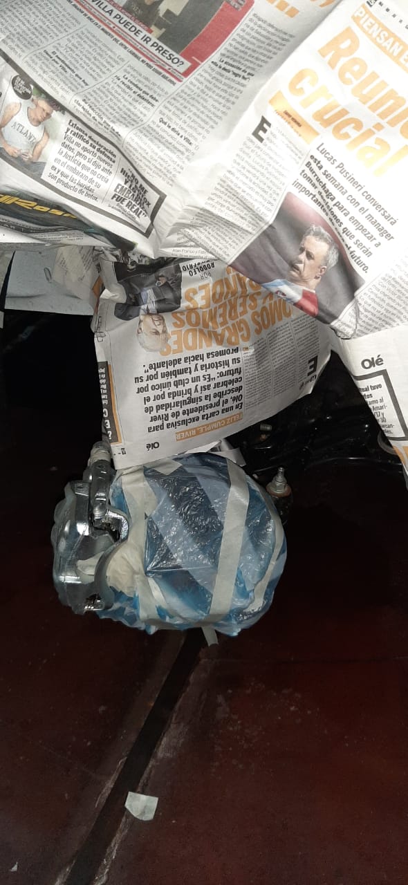

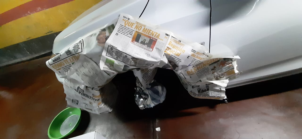

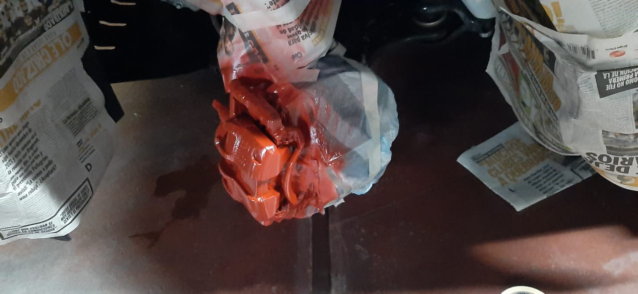

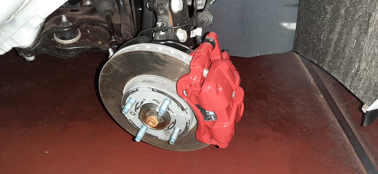

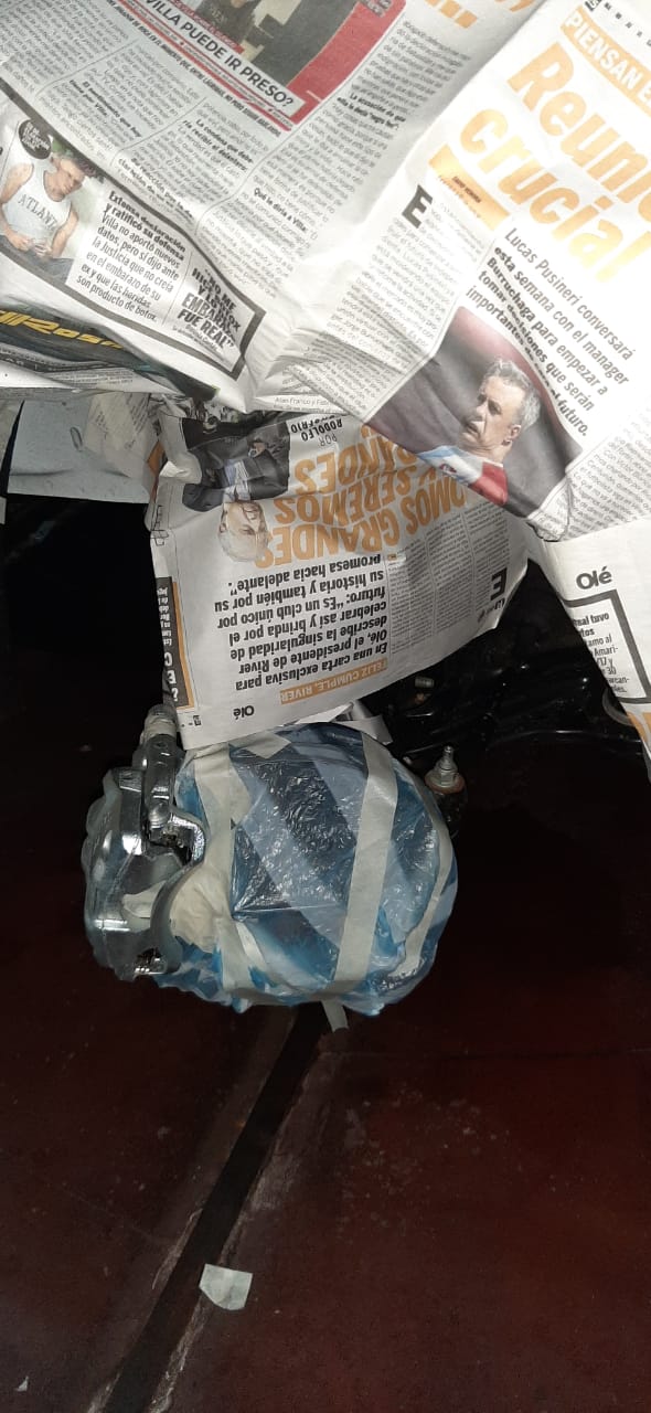

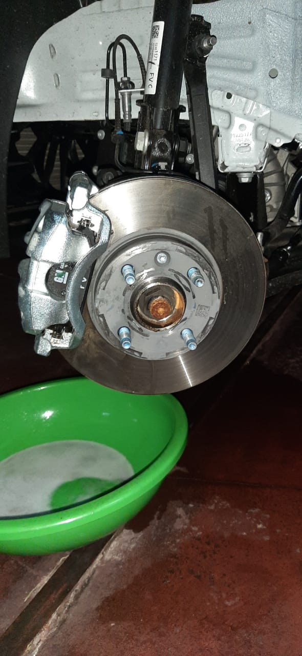

Por ooooootro lado, hace poco lei en el foro un post sobre Pintura de Calipers y me sembró la idea de hacerlo. 660pe la pintura Rust Oleum para caliper en aerosol (es para altas temperaturas) y a laburar! Los pinte de rojo (viene en negro también). Desengrasé y limpié bien con esponja, cepillo y detergente, encinté todo, empapelé para evitar salpicaduras innecesarias y pinté. Tres manos con 20min entre cada una.
Va en gustos... a mi me copa como quedó. Si alguien está interesado, me chifla y le cuento.
Les comparto las fotos del antes, el durante y el después.

Realmente te quedó increible

Esta semana pruebo y me fijo. Si tengo que desarmarlo desde el centro de la masa, prefiero no meter mano ahí. Si tiene uno o dos tornillos alrededor de los espárragos, probaré sacarlos. Pero empapelar todo el auto en la cochera fue demasiado trabajo cuando pinté los calipers. Principalmente porque no tengo espacio. Si puedo sacar las campanas, las pinto. Esta semana me fijo y si da hacerlo, voy a comprar pintura negra.

Es solo por una cuestión de comididad Onixito. Como decía antes, no me sobra lugar en la cochera como para trabajar comodo ahí abajo. Ya lo hice con los calipers y fue un bardo. Porque tengo autos ambos lados y tengo que empapelar todo. No sobra espacio para trabajar cómodo.
Es solo por eso. Me volvi loco con los calipers y eso que adelante puedo trabajar con mas espacio, no me quiero imaginar atras.
Si saco las campanas puedo pintar sin encintar ni empapelar y a una altura cómoda que me permita darle la cantidad de manos necesarias.
