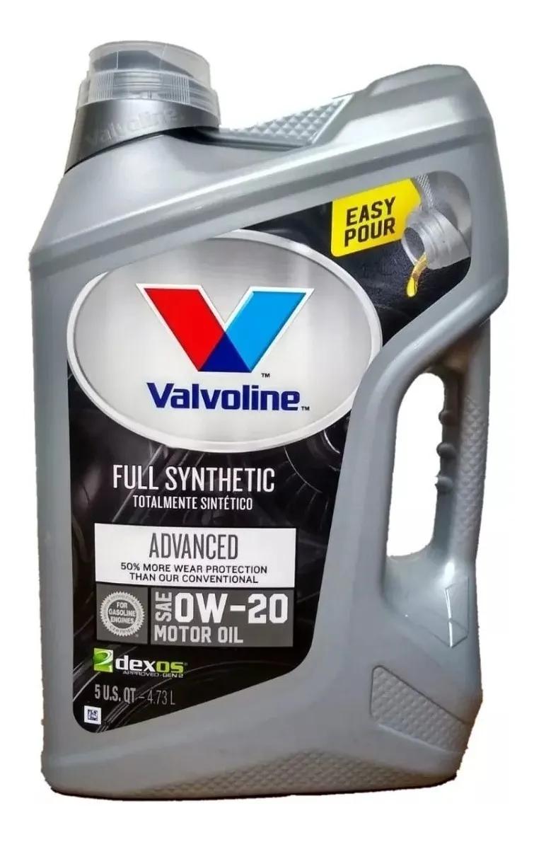

El mio esta llegando a los 100 mil km y sigue usando 0w-20
Baja aproximadamente 1/4 de varilla entre cambios (es decir una de las marcas, lo que reprensenta aprox 1/4 litro)
